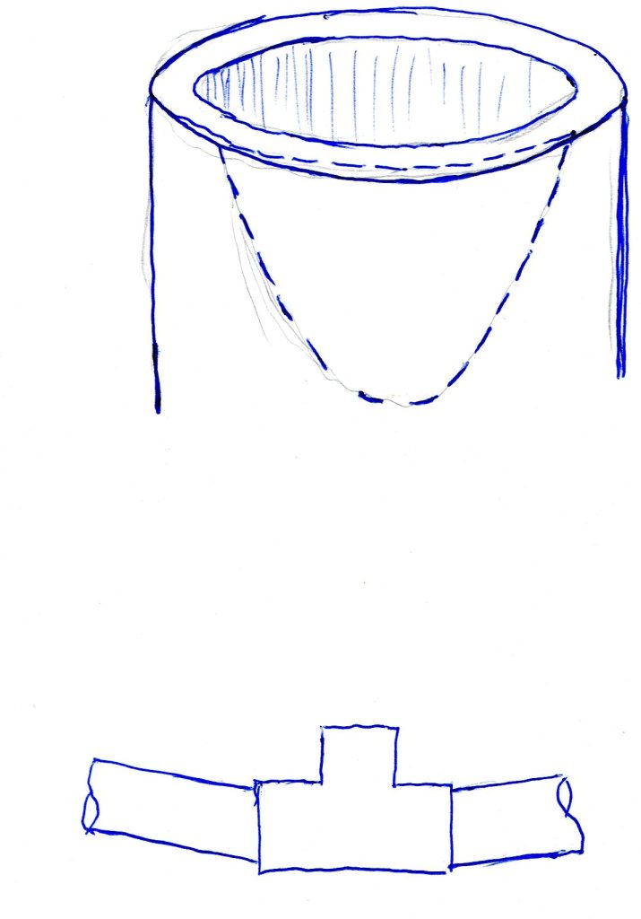

Нужна консультация зубров от меди. Не всегда нам жизнь обеспечивает комфорт - углы не прямые, прямые не прямые и т.п. Небольшую степень искривления можно создать люфтами в пайке, паяя под натягом. А вот допустимо ли увеличить этот люфт, сняв небольшую фаску с одной стороны трубы? Например 0,05-0,1мм, как на рисунке. Ситуация такая. Труба 22, между пайками (фитингами) короткие куски 100-300мм - отжечь и подогнуть такие хорошо не получится, отжигать тоже не хочется, а вот увеличенными люфтами в нескольких пайках я бы достиг счастья. Всего надо набрать градусов 7-10 на 4 пайках. Ваше мнение? Мне бы до вечера... ЗЫ. Эстетика в данном месте не видна, нужно снять напряжение с узла учета и направить трубу по стене.

Так делать, разумеется, нельзя.
Вообще не вижу проблем в отжиге, как не вижу проблем в трубогибе неотожженного куска трубы. Только сперва гнете, потом отрезаете нужный вам кусок радиуса.

Holodilnik написал : не вижу проблем в отжиге, как не вижу проблем в трубогибе неотожженного куска трубы.
Не ухудшится ли стойкость трубы после отжига? А трубогиб... Я этим не зарабатываю - себе сделаю и все.

Слушатель написал : Небольшую степень искривления можно создать люфтами в пайке, паяя под натягом
В натяге моно получить непропай. Припой просто не зайдёт между сильно сжатыми поверхностями. Обычно такое случается, если сильно деформированные трубу или фиттинг пытаются спаять без калибровки. Повторюсь, что Ваша борьба за малое сопротивление неоправданна. Труба 22 мм для водопровода - стояк, питающий несколько санузлов. Как бы Вы не завышали сечение труб, усилия эти будут дросселированы большим сопротивлением смесителей. Я такую задачу с непараллельными трубами решаю с помощью уголков, что выполняют роль шарнира.

cineman написал : Как бы Вы не завышали сечение труб, усилия эти будут дросселированы большим сопротивлением смесителей.
Думаю Вы не правы - общее сопротивление складывается из сопротивлений всех участков, а не определяется одним, самым малым дросселем. Тут ниже встретил несколько тем, где люди жалуются на падение расходного давления после "ремонта". Почему не сделать лучше хотя бы там, где это легко дается? Для себя любимого :) Вот перевесил полотенчик на другую стену - добавился поворот 90 + 2,5м трубы и два поворота возле самого ПС (хром). А было все прямое. Хоть и 1/2" от стояка, но провел 20 трубой, повороты плавные, возле ПС хром-узлы 3/4"-1". Греет не хуже старого и думаю за счет "излишеств". Уже созрел на гнутье трубы :) Вся горизонталка будет 20 трубой, отводы к потребителям 18 за фальшстеной (толчок, водогрейка, душ) и 15 в штобу (минираковина, стиралка и мойдодыр).

cineman написал : В натяге моно получить непропай. Припой просто не зайдёт между сильно сжатыми поверхностями. Обычно такое случается, если сильно деформированные трубу или фиттинг пытаются спаять без калибровки.
Спасибо!
