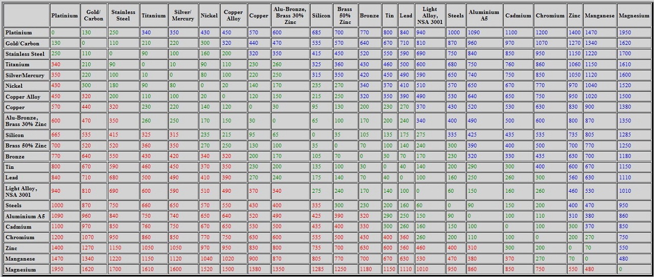

С химией не дружил и до ионного уровня не опущусь, а на инженерно-техническом уровне вижу так. Выше ссылка на ГОСТ, там приведены т.н. потенциалы металлов. Чем ближе по потенциалу металлы, тем меньше разность потенциалов при их контакте и наоборот. Не дистиллированная вода является слабым электролитом и если есть разность потенциалов, то появляется ток и начинается гальванический процесс - один металл растворяется, другой восстанавливается или первый осаждается на второй. Процесс тем интенсивнее, чем больше разность потенциалов. Растворяется всегда более отрицательный, защищая при этом от окисления более положительный - протекторная защита, цинк защищает железо постепенно растворяясь. В этом процессе все происходит в объеме - работает электрический ток - и безразлично как при этом движется или стоит электролит. Движение в любую сторону удаляет с поверхности шлаки, которые тормозят процесс. Описанное подразумевает опозитное размещение электродов. Но если их разместить паровозом, то наиболее интенсивно процесс пойдет по короткому расстоянию, в зоне контакта. Это в объеме. А в трубе? В трубе электролит похож на тонкий проводник и если между двумя крайними металлами расположить третий (паровозом) на достаточно протяженном участке (или сложной конфигурации), то ток прежде всего потечет к соседу, т.к. он (ток) дурак и в обход не ходит. На долю общения между крайними металлами получившийся делитель напряжения оставить мизерную долю от всего тока.
К сожалению не нашел потенциалов для сплавов - латунь, сталь - а в ГОСТе они приведены для морской воды. Да, там медь резко положительна относительно стали и, особенно, цинка. Но! Обратите внимание где по потенциалу стоит латунь. Она по потенциалу почти не отличается от меди и других медных сплавов, которые СНИПы разрешают применять. Думаю...

psnsergey написал : У латуни нет потенциала, т.к. учёные ещё не договорились, что считать ионами латуни.
До обращения в ионы она пока металл и потенциал имеет, что в таблице и присутствует, и лежит рядышком с медью. Допускаю, что не все процессы там понимаю, но лично знаю не один пример многолетней дружбы стали с медью + на этом форуме куча примеров подключения ПС медью = сделаю, пожуем-увидим.

Ну аки уж на сковородке :applause: Хорошо, сплав металлов, имеющий свой потенциал, отличный от составляющих металлов. Так пойдет? ;)
