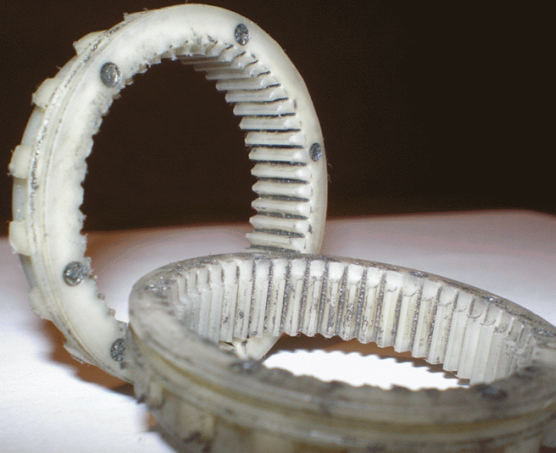

Вот и я так представляю. Большой крутящий момент первой передачи подточил зубья со своей стороны. А больше не знаю, чем помочь:confused: ...
PS Эта "обойма" называется кольцевой шестернёй или эпициклом. Смотреть здесь

iliask написал : Вот и я так представляю. Большой крутящий момент первой передачи подточил зубья со своей стороны.
Вероятно, так и есть, учитывая что я закрутил немереное количество шурупов (нагель) в бетон.

Я про этот износ:

rem273 написал : Я про этот износ:
Да, это именно та штуковина. Только такого явного износа у меня нету. Может и не в ней причина :(

Может, кому информация будет полезной... починил я свою дрель. Оказалось, что прокручивалось вот по этим местам (на фото стрелками показано). Просто проволочный поводок, который двигает пластмассовую зубчатую втулку, был не совсем правильно согнут (может за время эксплуатации отогнулся) и недовключал, отсюда прокручивание. Поскольку прокручивалась наружная часть пластмассовой втулки по ответной, так же пластмассовой, части корпуса редуктора и видимо потому, что там достаточно было смазки, износа я не обнаружил. Просто подогнул поводок таким образом, чтобы оба положения включались до упора. День активной работы - полёт нормальный. Кстати, эта пластмассовая штука отдельно не продается, я обзвонил все найденные фирмы, специализирующиеся по этой теме. Продают редуктор в сборе, стоит от 1500 до 1700 рублей. Практически половина дрели. Такие дела...

Определённо будет. Спасибо, что поделились решением. Но!:) Эта втулка (кольцевая шестерня) должна быть закреплена в корпусе так, чтобы не прокручиваться, и перемещаться только продольно взад-вперёд, вон, пазы какие для этого. Вы уверены, что именно она прокручивалась? Если она недопереключалась, то скорее всего её край цепляли сателлиты. Но это всё моё ИМХО.

iliask написал : Эта втулка (кольцевая шестерня) должна быть закреплена в корпусе так, чтобы не прокручиваться, и перемещаться только продольно взад-вперёд, вон, пазы какие для этого. Вы уверены, что именно она прокручивалась?
Уверен. Она закреплена в корпусе так, чтобы не прокручиваться, только в положении малой скорости, сателлиты при этом вращаются по её внутренним зубам, а наружные выступы сопрягаются с пазами в корпусе. А при переключении на большую скорость она выходит из зацепления с корпусом и вращается вокруг своей оси вместе с сателлитами. Так вот, при недовключении, выступы недостаточно плотно входят в пазы, и происходит проворачивание. Проверено экспериментальным путем.
