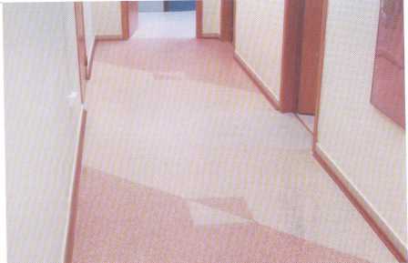

это комерческое покрытие приклеено на два слоя мдф, основание под мдф плитка с перепадами до 2 см, так как это аренда, заливать по плитке не разрешили. по скорости работал один 2 дня суб и воскр, нужно было демонтировать и все заново стелить. уже два года, т.к. офис (хоть и небольшой) нагрузки на основание больше чем у вас дома. а вообще есть еще такой зверь как ХДФ. а так МДФ это мелкодисперсная фракция (дословно), мелкая древесная пыль со смолой пресуется под давлением. странно люди бракуют, но при этом используют ламинат,а там тоже мдф.
