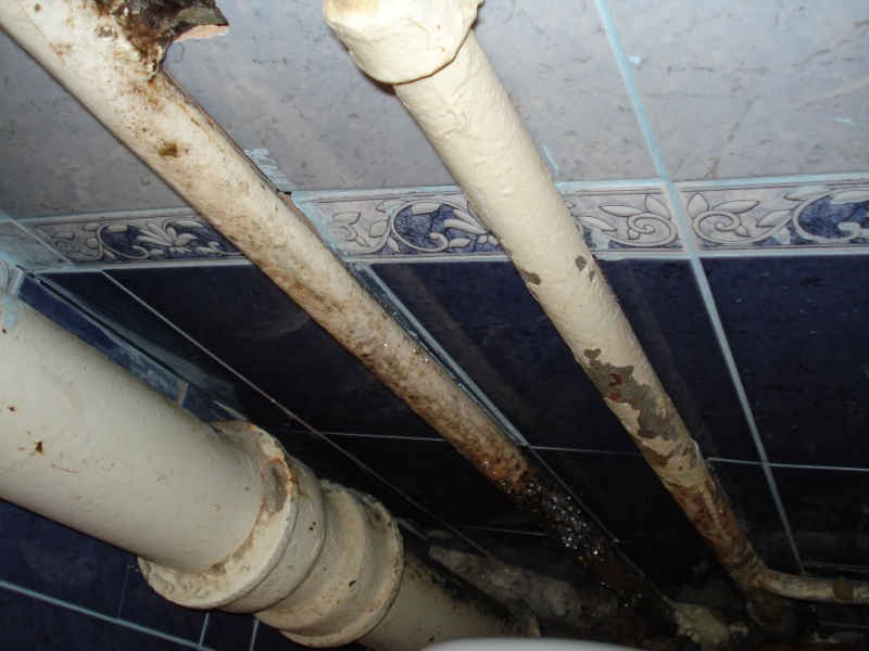

подскажите что делать имеем такую картину в ванной сливной стояк, стояк с холодной водой (влажный) и горячей( сейчас отключена на профилактику) все в ужасном состоянии с чего начать делать чтобы привести все это в нормальное состояние? хотелось бы пошагово, так как я в этом деле не сильна =) и какие материалы использовать! хелп!!!

1 металическая насадка на дрель и счищаете краску (где счищается, где держится не мучайтесь). 2 Обезжириваите (протираите) растворителем или обезжиривателем. 3 Грунтуете грунтом по металлу (марка зависит от благосостояния и личных предпочтений). 4 Красите краской для радиаторов (марка зависит от благосостояния и личных предпочтений).
Если имеется глубокая ржа, меняйте участок трубы!!!! Краской не спасти. Если прорвет - дороже выйдет!

2Хельга 1) шкуркой зачистить хотя бы ржавые или с выступающей ржой места. Для получения товарного вида хорошо бы удалить краску полностью ( шкуркой, кордщеткой, смывкой старой краски типа Б-52, СП-6 и т.п. ) 2) очищенную до мет. блеска трубу протираете тщательно !!! до чистой тряпки "нежирным" растворителем ( напр. ацетон, чистый бензин ) 3) антикорр. грунт по металлу ( например качественный ГФ-021, лучше с приставкой авто ) 4) эмаль для НАРУЖНЫХ работ по металлу в 2 слоя, типа такой
http://kvil.ru/katalog.php?pr=au-ekspress
Стояк с холодной водой надо грунтовать и красить при отсутствии конденсата !!! ( например в ночное время - в это время минимальный водоразбор )

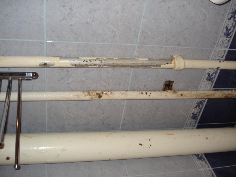

На кухне стала подтекать батарея отопления и рабочие из ДЭЗа заварили нам небольшой участочек трубы, из которого сочилась вода. Краска в некотором радиусе от места сварки либо облупилась совсем, либо потрескалась, либо пожелтела (труба покрашена белой краской). Я зачистил шкуркой всю повреждённую краску. Полностью всю трубу от краски очищать не стал, т.к. покрашено хорошо и на совесть - очень тяжело счищается. Купил TIKKURILA "Эмаль для радиаторов" (алкидная) и решил покрасить всю трубу. Там где я красил по старой краске всё легло просто отлично, старая краска (немного пожелтевшая от времени) через новую супер белую эмаль не просвечивает. А вот там, где я снял повреждённую краску до металла эмаль легла очень тонким слоем, даже после трёх подкрашиваний просвечивает тёмная поверхность трубы. Ещё я рассчитывал, что за несколько подкрашиваний этого участка наберу необходиму толщину слоя эмали, чтобы он сравнялся по толщине со слоем старой краски. Сейчас же границы старой краски очень заметны. Подксажите, как можно исправить эту ситуацию.

2Veency например "набрать" необходимую толщину на поврежденном участке шпаклевкой по металлу ( эпоксидной, полиэфирной ) с последующей окраской.
05.08.2009 в 09:51:17
2iale: Шпатлевать можно прямо по краске? А как шпаклёвка переносит нагревание (всё-таки отопительная батарея)?! Если не затруднит, то посоветуйте какую-нибудь конкретно.
P.S. На днях собрался ещё покрасить "горячую" трубу в ванной (как раз горячую воду отключили). Ситуация та же: местами краска отвалилась до металла, места держится "насмерть". Я так понимаю мне тоже надо будет сначала шпатлевать выщербленные участки, а потом красить всю трубу?
