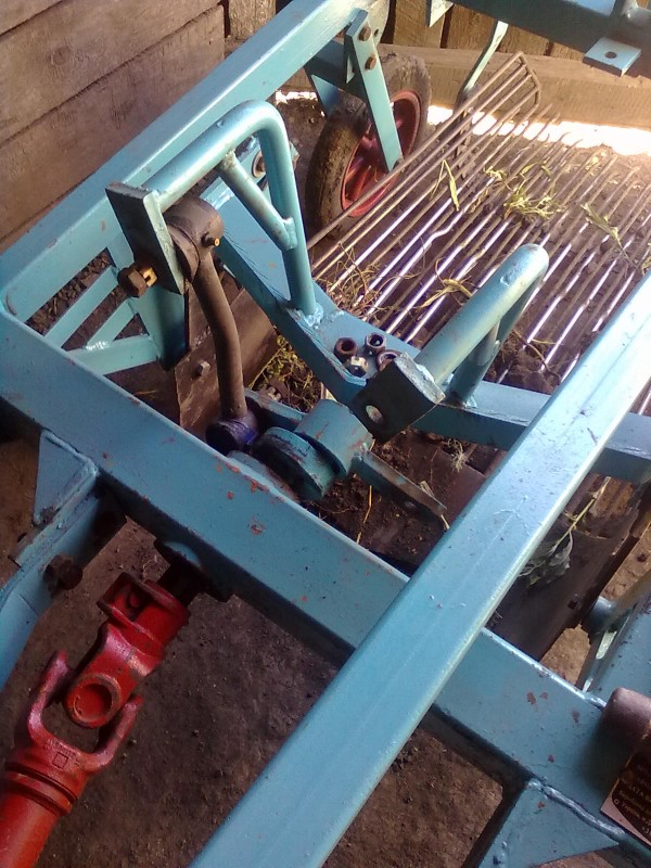

zevs 63 написал : Вопрос спорный, что будет больше собирать сорняки - тонкая стойка или очень толстая но с хорошо закруглеными краями по которым сорняки и пр. будут плавно соскальзывать в одну или другую сторону . И еще можно поставить отрезные диски перед лемехом.
А теперь представьте грохотную или транспортерную КК - которые без боковин просто не могут априори существовать.

umnyi написал : На родной копалке МТЗ нож на одном кроншейне, а у Вас не будет интересно травой забивать боковины...
От того как подготовлена площадь будет зависеть забиваться или нет. Мне не нравится момент что лемех далеко выдвинут вперед. В прототипе вентилятор снимает почву с лемеха и выбрасывает ее на сторону. Диаметр вентилятора немного меньше ( на зазор) от радиуса гиба лемеха. Здесь получается что поднятая и разрыхленная почва после лемеха падает на дно борозды и уже с поверхности поля вентилятор вырывает клубни. Одно дело сдвинуть почву с гладкого лемеха совсем другое поднять почву черпая ее с поверхности. Имхо. Нужно лемех удлинить хотя бы до габарита вентилятора.

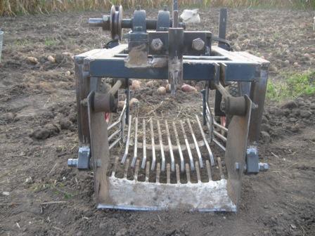

pelipenko написал : Ни на одной КК к МТ или МБ отрезных дисков не видел
Вот, посмотрите:

28.02.2012 в 22:09:02
Мне больше интересно: для чего обжимающий барабан между дисками на последней фотке?

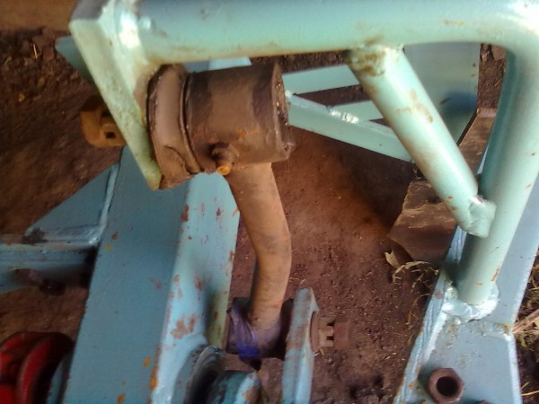

NAP написал : От того как подготовлена площадь будет зависеть забиваться или нет.
Вот именно, перед уборкой картофеля, все стараются очистить площадь от сорняков, скашивая, вырывая и т.д.
NAP написал : Мне не нравится момент что лемех далеко выдвинут вперед.
Выдвинут не далеко, а его (лемеха) зад в аккурат перед лопастями заканчивается.
NAP написал : В прототипе вентилятор снимает почву с лемеха и выбрасывает ее на сторону. Диаметр вентилятора немного меньше ( на зазор) от радиуса гиба лемеха.
Это смотря в каком прототипе, в моем лопасти работают сразу за лемехом, хотя видел и Ваш вариант, когда лопасти снимали с лемеха поднятую с картофелем почву.
NAP написал : Нужно лемех удлинить хотя бы до габарита вентилятора.
Над этим и сам задумывался, поскольку Вы мои мысли читаете - в случай чего, просто приварю сзади к лемеху дополнительный столик с полукруглой поверхностью - но это при испытаниях.
zevs 63 написал : Вот, посмотрите:
Для такого коментария, нада понимать суть вопроса, или просто не коментировать. Я повторюсь, что для эфективного использования дисков отрезных, а именно перерезание бадыля и подкопки картофеля, орудие должно иметь вес не менее 200 кГ, это чтоб диски врезались в землю, а при необходимости и резали сорняки. Мы говорим о миниках и мотоблоках. Какой МБ или миник 12 л.с. будет таскать такую КК

pelipenko, опорные колеса у вас как я понимаю от культиватора КРН с как бы полой резиной? Если так то эти колеса просто прилипают к поверхности. Сопротивление от них большое. Или для МТ это не критично.

NAP написал : опорные колеса у вас как я понимаю от культиватора КРН с как бы полой резиной? Если так то эти колеса просто прилипают к поверхности. Сопротивление от них большое. Или для МТ это не критично.
Да, Вы совершенно правы, от КРН. Они установлены в колею колес трактора, т.е. колея для них будет натоптана. Но работа покажет, на КРН стоят на каждой секции, думаю, что проблем с этим не будет. Мой предшественник делал аналогичную с колесами от:
