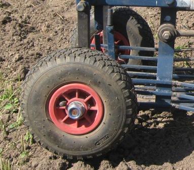

NAP написал : И колеса выдержали? Повезло.
Многие на форуме жалуются на эти колеса. Эти колеса могут выдержать и больше, просто надо следить за давлением, при низком давлении срезает вентиль. У каждого из нас когда-то, на чем-то, срезало вентиль (велосипед, мопед, мотоцикл,автомобиль и тд.) и мы не винили колеса.

ВЯЖ.UA написал : срезало вентиль (велосипед, мопед, мотоцикл,автомобиль и тд.) и мы не винили колеса.
Если резина китайская часто физичеки меньше диска (уже обычно) ее хоть закачайся :)

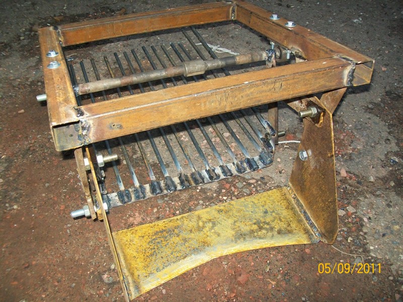

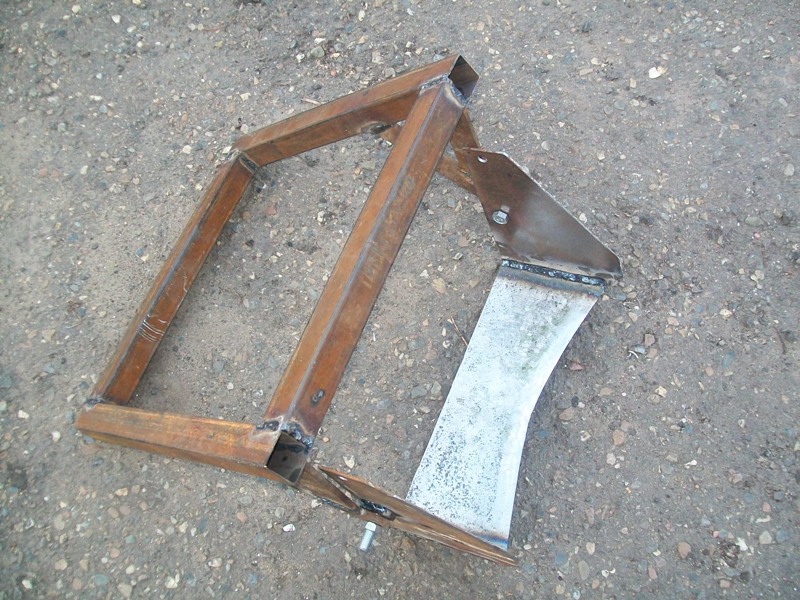

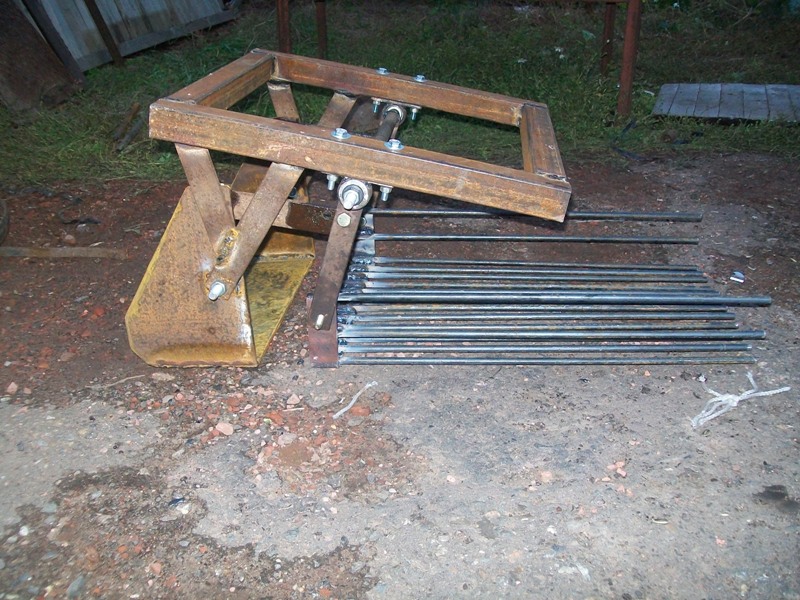

Ну вот парни моё изделие за два дня может что не так .подскажите помогите .Думаю к выходным закончить и копать!

volk1268, А зачем у Вас лемех с вогнутостью режущей кромки при совершенно плоском днище?

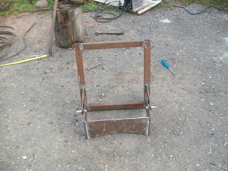

Вариант копалки.

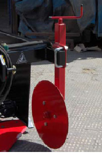

05.09.2011 в 21:57:10
На сколько целесообразна такая доработка грохотной КК такими дисками?
http://atagos.com.ua/product/kartofelekopalki/ Два боковых отрезных дисковых ножа c системой регуляции глубины, подрезают оставшуюся траву и ботву, облегчают отделение картофеля, направляют весь картофель на элеватор не допуская его потерь по бокам, снижают тяговое сопротивление при подъеме подрезанного пласта земли на элеватор, облегчая таким образом уборку картофеля. Боковые кольца служат опорой для устойчивости машины.
Зачем нужно? Есть проблема с тем, что ботва не была скошена, косить поздно. Ботва разлеглась попрек рядка, собирается по краям, тормозит МБ. Сейчас приходится вручную убирать.
Вопрос порежет ботву такой диск установленный впереди КК на МБ или опять будет сборщик ботвы? Каким диаметром должны быть диски?

li.sta написал : Вопрос порежет ботву такой диск установленный впереди КК на МБ или опять будет сборщик ботвы? Каким диаметром должны быть диски?
Чтобы диски нормально обрезали батву нужно тяжолую копалку, а на мотоблоке они будут просто перекачиватса поверх батвы (не хватит веса чтобы загнать их в землю, и перерезать) Диаметр дисков на копалках примерно 60см.,на некоторых копалках применяютса сферические диски диаметром 80см
