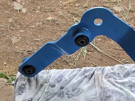

Harahondya написал : усилия стяжного болта, мне кажется, не достаточно для полной фиксирования внутренней втулки и это нужно доработать
Гайка там идет с капроновой вставкой, можно набросить шайбу, но я не думаю что это как-то отразится на усилии стяжки. Может не так красиво, так это пробный вариант. На практике проверено, работает, не греется, не стучит, смазывать не надо. Для примера, на фото фрагмент КК Дмитрия Т.

Те тяги которые вы показываете как бы понятно. А вот как запыжевать сайлентблоки в места ось вращения ковша и ось вращения грохота. Их нужно нормально вварить в кронштейны. Плохая сварка будет не держать а сильно прикурить выгорит резина. В любом случае структура резины будет нарушена. А так имеем неподвижную и подвижную металлических втулки. Желательно с разных сталей (тверже и мягче).

А зачем варить сам сайленблок, ввариваеш втулку, в неё забиваеш сайленблок, нет ничего сложного, былоб желание. А на мелаллических втулках, это не серйозно, ресурс малинький, а грохоту... У меня копалка сделана на сайленблоках, работаю не один сезон (правда она больше мотоблочной, таскаю тракторм, работаю по найму), но сайленблоки ведут себя прекрасно

NAP написал : А вот как запыжевать сайлентблоки в места ось вращения ковша и ось вращения грохота.
В принцыпе за меня уже ответили, сайлентблоки разборные. Разбираем, варим, собираем. Это еще одно преимущество, заменить резиновую втулку проще, дешевле и быстрее чем менять одну или обе вваренные металические втулки. Привожу пример этого узла, думаю Дмитрий Т не будет против.

Втулу можно сделать очень просто и без токарки, берем примерно подходяшию по диаметру трубу разрезаем вдоль, и подгоняем пот диаметр сайленблока. Хотя если копать по четверти гектара в год то копалки хватит на долго, она скорее поламаетса чем будет выроботка на втулках.
