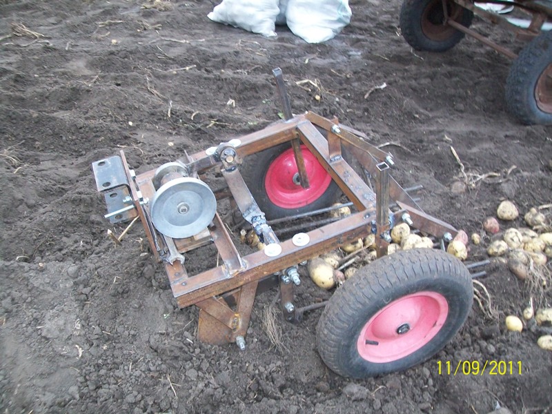

Ну вот, после долгих ( два года) сборов собрал... В борозде еще не пробовал. На гладком второй год не паханном вроде работает... Сперва был бульдозер. Поиграл с настройками, изменил угол атаки лемеха, стало получаться, но травой забивается сильно... На гладком, глубина сантиметров 4-5. Интересно как будет в борозде???
Привод от ремня, есть натяжник, есть возможность подруливать в небольших пределах в борозде, есть регулировка глубины (не знаю актуально ли?). Сейчас выставил на 10см чурбачках под колесами МБ так, чтоб лемех и опорные колесики стояли на полу...

edmond написал : Сейчас выставил на 10см чурбачках под колесами МБ так, чтоб лемех и опорные колесики стояли на полу
На фотках вроде наоборот чурбачки под колесами копалки. Но если судить по написанному а не фотках, то у меня, например запросто низ ножа шел на уровне колес МБ. Поскольку окучиваю МБ не жалея земли - картофель практически весь в верхней части терикона. Колеса идут по междурядью, на этом уровне и нож копает. Нет необходимости перелопачивать лишний грунт. Но вот на шабашке , где вручную люди окучивают - там нада заглублять. А вообще - разройте терикон и посмотрите где лежит картошка, сразу все станет на место.

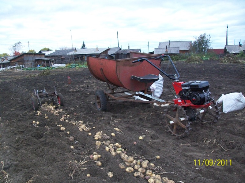

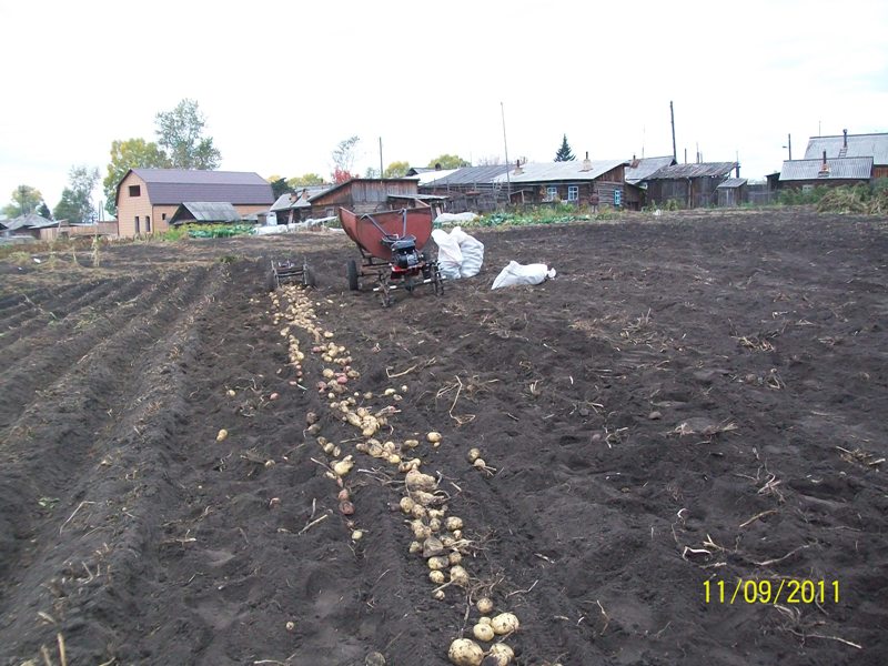

andwvg4 написал : вот вчера копал картошку
Да, копалка красивая, но как присобачить от бокового шкива, не допру. Сам о такой мечтаю.

pelipenko написал : На фотках вроде наоборот чурбачки под колесами копалки.
Это уже съехал с установочных и на ровном полу он теперь стоит на колесах МБ и лемехе, опорные колесики висят. Вот чтоб снять нагрузку с лемеха и подложил те же 10см под опорные. Их легче поднять чем МБ:) Блин, за совет разрыть террикон спасибо. Тут я чето тормознул, сам не догадался:o Земли то же не жалею, нынче для этого с междурядья в 60см перешел на 70. Еще раз спасибо за дельный совет А по поводу "колбасит" у всех так? Или только у меня? На видео смотреть с 1" 40сек

pelipenko написал : но как присобачить от бокового шкива, не допру
А зачем? У бокового привода свои преимущестсва, и самое главное, это возможность относительно просто регулировать глубину. Второе, это ремень, который смягчает пиковые нагрузки на МБ. Автор указанной КК тоже пришел к ремню, но остался сложный и массивный привод. Как по мне, то наоборот у МБ с задним ВОМ, ставил бы угловой редуктор и переходил на боковой привод - много проблем отпадает и упрощается конструкция. А как говорится, чем проще механизм, тем надежнее он работает.

edmond написал : На гладком, глубина сантиметров 4-5.
edmond написал : Сейчас выставил на 10см чурбачках под колесами МБ так, чтоб лемех и опорные колесики стояли на полу...
В прошлом году копал с заглублением 5см, резаной не было. Если посажено и окучивалось МБ, то 5см вполне достаточно. Предварительную настройку КК тоже проводил на брусках...
