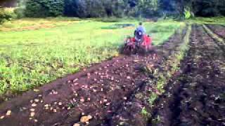

Прошу совета по грохотной картофелекопалке. У меня каменская картофелекопалка для мотоблока Салют (с ременной передачей), выкапывал ей уже 3 года, скоро предстоит очередная копка. В прошлом году во время копки копалка стала сильно свистеть. Я регулярно (каждые 15-20 метров) натягивал ремень рычагом натяжения ремня копалки, но, видимо от вибрации, рычаг периодически возвращался назад. Но даже когда ремень натянут, свист оставался, хотя и не такой сильный, как при ослабленном ремне. А был ли свист в первые 2 года - я уже точно не помню, кажется, что не было такого (во всяком случае сильного).
Хочу вот что спросить - подразумевает ли грохотная копалка какое-то тех.обслуживание (кроме контроля натяжения ремня и давления в задних колесиках)? На моей копалке есть шарниры с резиновыми втулками, гайки на этих шарнирах просто закрашены краской. На вашем видео гайки на этих шарнирах уже хромированные. Может, надо посмотреть состояние этих резиновых втулок?

Что у вас копалке 3 года и она на сайлент-блоках? Однако...... Понятное дело что сайлент-блок смазывать не нужно. Но если на металлических втулках то эти соединения смазывать нужно обязательно. На сухую не то что свист а визжание получится. Вот то что у первых не было на шатуне масленки это очень плохо. Сферический шарнир там не помазать консистентной смазкой. Сейчас там есть место под масленку. У помощника оператора с/х агрегата первостепенная задача смазать прошприцевать все места где установлены масленки. Причем шприцевать до вытеснения смазки с мест сочленения.

Так вот если Каменская то там стоят как бы каленые металлические втулочки. Смазывать нужно.
У меня свистит если не пописать маслом на шровый шарнир шатуна. Сейчас конструкцию поменяли

В общем, ревизия шарниров на изношенность резиновых втулок показала ... полное отсутствие этих самых резиновых втулок!:a
NAP, Вы были абсолютно правы, в шарнирах моей КК стоят металлические втулки со следами уже почти сухой смазки! Вот на фото 3 разобранных шарнира (из 7-ми с левой стороны):
На этом фото втулки уже смазаны и установлены на свои места, остается только прикрутить гайки/болты:
Короче, смазывать шарниры надо.
