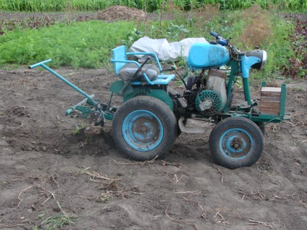

pelipenko написал : Поэтому решил на мт изготовить вариант вентиляторной - поскольку миник по шабашках ходит веселей.
pelipenko написал : А начинать нада с краев и по кругу до средины, подходить творчески - я и ралом и грохотной работаю через рядок. В любом случае в междурядье будет картофель.
pelipenko написал : Не хочу сильно настаивать, но по видеороликах все прекрасно работает и без шторки и без решета. И к соседям не летит.
Если по шабашкам, тогда понятно - не самому же собирать. А с грохотной всеже как-то аккуратней, и в междурядье ничего нет. Как говорится, от добра - добра не ищут.

ВЯЖ.UA написал : Как говорится, от добра - добра не ищут.
Ну все зависит от погоды.Мну так проще транспортерная- проще и долговечнее и качественнее уборка http://old.mastercity.ru/gallery/main.php?g2_view=core.DownloadItem&g2_itemId=16747&g2_serialNumber=1 http://old.mastercity.ru/gallery/main.php?g2_view=core.DownloadItem&g2_itemId=16751&g2_serialNumber=2 http://old.mastercity.ru/gallery/main.php?g2_view=core.DownloadItem&g2_itemId=16754&g2_serialNumber=2 В СХ более крупных хозяйств все применяют этот вариант, а друшлаг и не всем подходит Фото с этого сайта и спасибо хозяину

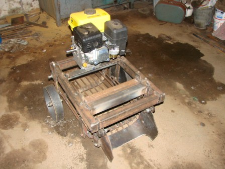

sevs 63 написал : pelipenko. А это моя копалка в стадии завершения.
Это следующий шаг, так как копалка будет с отдельным приводом.

sevs 63 написал : Это следующий шаг, так как копалка будет с отдельным приводом
Хорошо бы продумать регулировку глубины копания,ИМХО.

Harahondya написал : Хорошо бы продумать регулировку глубины копания,ИМХО.
В передней части копалки будут стоять упорно-отрезные диски которые и будут регулировать глубину копания, отрезать ботву и сорняки. Копалку планирую сделать прицепной.

sevs 63 написал : Копалку планирую сделать прицепной.
Это,уточните,под какой МБ?
sevs 63 написал : иски которые и будут регулировать глубину копания
Если можно,то хоть на пальцах покажите. Что то не пойму как.

[QUOTE=Harahondya;2891462]Это,уточните,под какой МБ? Вот на такой; а на счет упорно-отрезных дисков, по бокам ножа чуть впереди будут стоять плоские заточенные диски диаметром 400 мм с возможностью регулировки по высоте,которые будут отрезать сорняки и ограничивать заглубление ножа.
