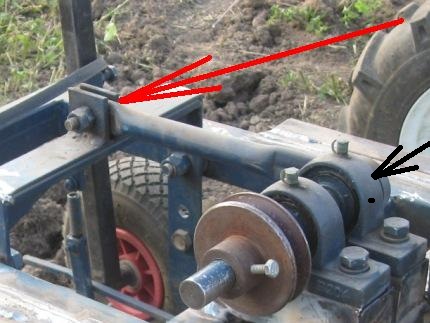

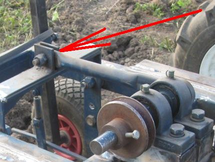

zevs 63 написал : Я себе ставлю на кривошипе 204 закрытый, а на рычаг Ш-20 (подшипник шарнирный).
zevs 63 написал : Не на кривошип, а на рычаг где нет полного вращения. Хочу попробовать, как покажет себя в процессе эксплуатации. А на шатун действительно лучше радиальный двухрядный, но хотелось бы закрытый с двух сторон.
zevs 63, а зачем при Вашей компоновке шарнирный подшипник, осевых и смещеных нагрузок в этом узле нет. В моей КК в этом узле вообще ничего нет, кроме болта и отверстия в рычаге. В этом сезоне поставлю сайлентблок (болт потихоньку разбивает отверстие). Полного вращения нет и пыли, грязи не боится.

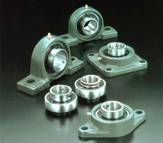

А вот эта обойма от чего и под какой подшипник ?

09.03.2012 в 22:49:41
ВЯЖ.UA написал : (болт потихоньку разбивает отверстие)
Шарнирный подшипник все-таки надежней шарнира ( болт - отверстие ). Ну, а компоновка у меня такая, как и у вас, только еще не доделанная. У вас привод от МБ, а у меня от отдельного двигателя.

Бело написал : А вот эта обойма от чего и под какой подшипник ?
Подшипник качения.
zevs 63 написал : Шарнирный подшипник все-таки надежней шарнира ( болт - отверстие ).
ВЯЖ.UA написал : В этом сезоне поставлю сайлентблок (болт потихоньку разбивает отверстие). Полного вращения нет и пыли, грязи не боится.
Как вариант тоже имеет право на существование. Все нужно пробовать. а в работе все плюсы и минусы увидим.
