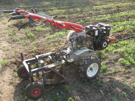

  Варианты ваши вовсе не смешные. Если повозится, может чего и получится, просто как это все цеплять к мотоблоку не представляю.

 Ну так мы же цепляем копалку. Она тоже на колесах едет. Сажалка сколько картошки в себе несёт? Ведра три? Разворачиваемся же. Для облегчения поворота можно такое придумать. При подъёме навески, заднее колесо копалки-собиралки будет опускаться и, за счёт свободного вращения крепления, поворачивать. Рычаг вверх, колеса вниз. Принцип.

М по поводу небольшого бункера, ведра на три. Можно прикинуть самосвал, или привод выгруза от тяги.

 А можно дно на петлях с защелкой. Наполнилось - язычок защелки тросиком открыл, картоха высыпалась, пружина дно захлопнула, защелка зафиксировала, поехали дальше.
  Сажалка вмещает в себя два ведра картошки, не больше. И находится груз максимально близко к сцепке и все равно чувствуется вес.
 Поэтому и предлагаю помогать себе поднимая агрегат на колёсах.

 Значит пора рисовать в похожих на реалии размерах. А руки и ноги будут там где всегда, мы же поднимаем агрегат за зад, это тоже самое, что поднять его руками за ручки МБ. Да я ещё что подумал: А так ли нужен впереди нож? Картошка выкапана, лежит на рыхлой земле. Может обойтись только транспортером? Хотя нет, как то надо подать картошку на транспортер. А если взять трубу из сетки, внутрь сделать шнек. При вращении трубы, картошка пойдет по шнеку?
  Хорошо, остановились и поднимаем-разврачиваем за зад, а когда двигаемся, тоже за зад держать и рулить?

 Пойти  то  она  может и пойдет ,но дойдет  ,скорее всего ,ввиде  стружки для чипсов ,если шнек еще не заклинит на первых метрах  от корней и,травы и оставшейся ботвы.

 Видимо я несколько не правильно объяснил. Если у вас просто грохотная копалка, вы её разворачиваете, поднимая МБ за ручки. Колёса при этом зависают в воздухе. Я предлагаю, поворотное колесо, которое будет опускаться вниз на кронштейне. Копалка при этом поднимется. Появится возможность разворота МБ, копалка будет опираться на колеса. А разворот и движение будет осуществлятся за ручки МБ.  Габариты всего этого агрегата (для МБ без адаптера) конечно должны быть не большими. Либо агрегат навесить перед МБ.

 Опять же не досказал. Шнек приваривается к трубе из сетки. Пока картофель идет по трубе, земля просыпается сквозь сетку. Остается картошка и трава.  А по длине думаю там 1-1,5 оборота шнека, более не будет.
  Да это все понятно! Вы же ищете возможность за капалкой подвесить-подцепить бункер для сбора картошки, а он тоже займет место. Вот я и пытаюсь понять как управлять "паровозом".  Со шнеком плохая идея.

 Пойдет, но как-то непрактично и сложно. Сетку надо делать съемную или открывающуюся, из нескольких секций по радиусу. Однако периодическая чистка будет напрягать.Если делать барабан, то короткий и без шнека, с неширокими сетчатыми лопатками внутри и довольно большого диаметра. Картоха с землей высыпается вниз барабана, он крутится, лопатками понемногу захватывает и поднимает, а вверху наклонный лоток. По лотку она ссыпается прямо в чан с кипящей водой, который стоит на околесеной печке. А в это время помощники, которые теперь у нас свободны от подборки картохи, оперативно расставляют столы и лавки на освободившихся грядках, стелят скатерти, ставят бутылки с выдержаным вином прошлых лет, режут помидорки и огурчики, сосед подгоняет свой "музыкальный центр на колесах", другой сосед тащит плазму и микрофоны для караоке... и терпеливо ждут нас.
