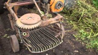

добрый вечер.предлагаю вашему вниманию свой вариант доработки копалки.опробывана работает на все 100

sadgim написал : добрый вечер.предлагаю вашему вниманию свой вариант доработки копалки.опробывана работает на все 100
Земляк! А немного про доработку можете потискать Клаву и поведать?

доработка заключается добавлении прорезных дисков перед копалкой .очень удачная мысль,по бокам копалки не цепляется трава и бодилля от картошки!копал без дисков ,очищал очень часто,а с дисками за весь огород ниразу не очищал!диски кстати подпружиненые!

sadgim написал : доработка заключается добавлении прорезных дисков перед копалкой .очень удачная мысль,по бокам копалки не цепляется трава и бодилля от картошки!копал без дисков ,очищал очень часто,а с дисками за весь огород ниразу не очищал!диски кстати подпружиненые!
Понятно. А сама копалка от какого производителя?

копалка самодельная.общие размеры взяты с полтавской,но усовершенствованая.правильно сделаные углы атаки и увеличеный ход ножа и грохота!

sadgim написал : копалка самодельная.общие размеры взяты с полтавской,но усовершенствованая.правильно сделаные углы атаки и увеличеный ход ножа и грохота!
Я что то не могу понять как качается нож и грохот? Вернее как грохот немного понимаю, но все таки более подробно фотки дайте?
