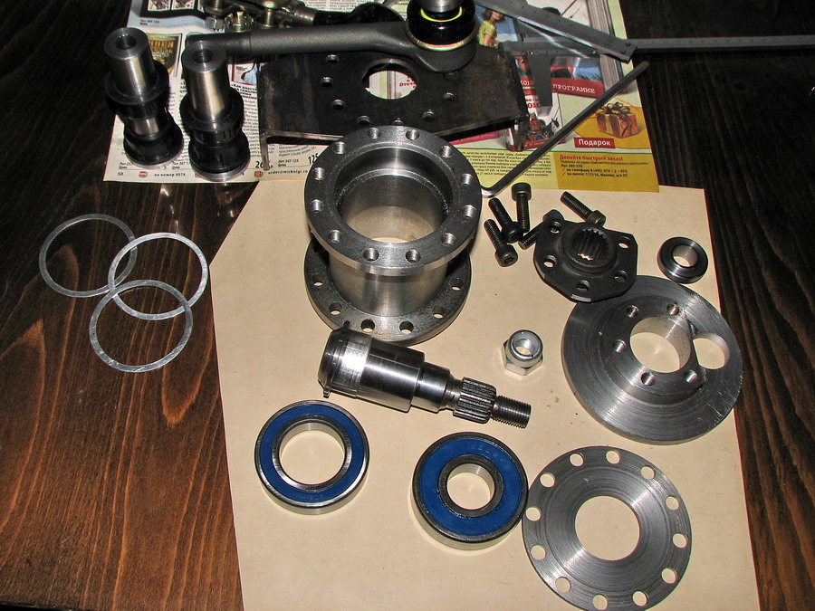

umnyi написал : Еще посмотреть как вы от ВОМа привод организовали.
Вот фото деталей эксцентрикового механизма и маховика-кривошипа:

Дмитрий Т написал : Вот фото деталей эксцентрикового механизма и маховика-кривошипа:
Хорошая у Вас база для изготовления деталей. Сейчас у нас с этим напряг сумасшедший. Приходится либо приспосабливать готовое от чего то,либо отказываться от исполнения задуманного. Насчет грохота. Может это поможет
