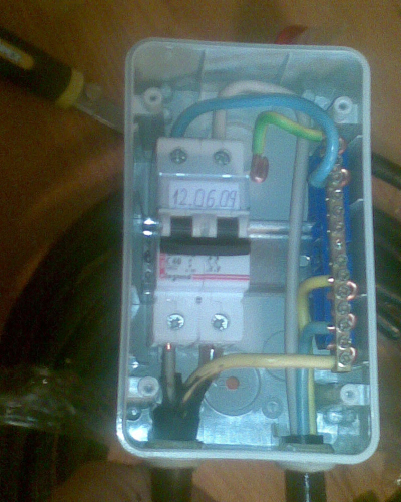

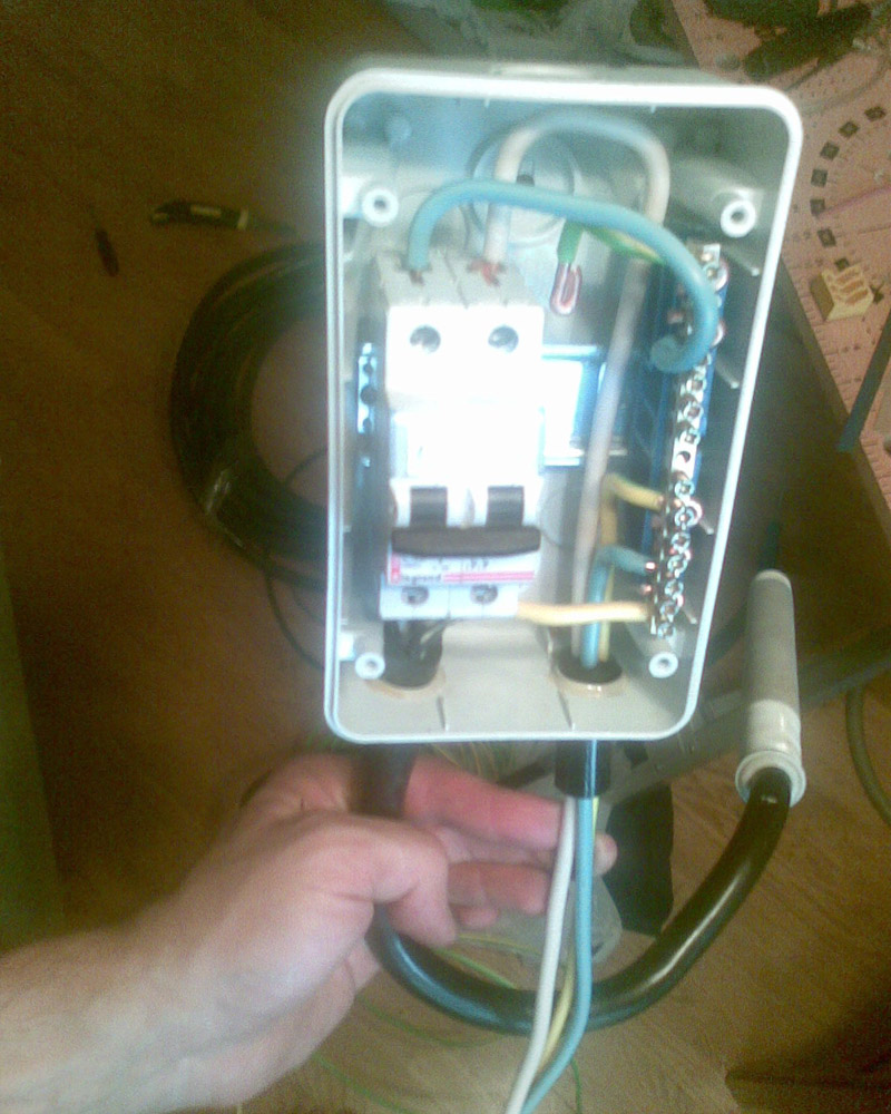

Добрый день. Спасибо этому форуму, что он есть. Много вопросов по электрике решаются без единого вопроса, только поиском. Господа, помогите начинающему электрику. Форум читал, ПУЭ изучал, но хотелось бы услышать заключение экспертов. Выбранная схема заземления TN-C-S ВЛ новая, СИП 16 мм.кв. (два провода от столба)
Провода на ввод ПВ1 10 мм2, внутренняя разводка внутри ими же Справа от автомата (С40) предполагается размещение однофазного разрядника от Legrand на 40 кА Правильно ли я выполнил монтаж ВУ? Извините за качество фотографий, но цифрофотоаппарата дома нет. Заранее спасибо

И еще разводку в щите покритикуйте, пожалуйста. Показана только одна линия нагрузки, чтобы не загромождать эскиз Автомат 32 А на сварочник (бетономешалку) - использование крайне редкое Осталось два непонятных момента: 1.Нужно ли входное УЗО типа S на 100ma (300ma???) 2.Правильно ли я подключил С32 (без УЗО)?

СИП у вас 3х16? Разделение PEN на столбе? тогда зачем соединять вместе N и PE внутри ВУ? Непонятно, СИП же алюминиевый, а у вас медные провода?

Нет, вход 2х16 (2 отдельных многожильных кабеля) Земляной провод - собственно к заземлителю

pmv78 написал : Выбранная схема заземления TN-C-S
А Вы в курсе, что на улице, в частных домах питаемых от ВЛ, особенно от однофазных ВЛ улицы, опасно пользоватся зануленными электроприборами подключеными к сети TN-C-S!?
pmv78 написал : Справа от автомата (С40) предполагается размещение однофазного разрядника от Legrand на 40 кА
Это первое грубое нарушение монтажа УЗИП! Если Вы его исправите, последует второе грубое нарушение и т. д.. Мой Вам совет, забудте про УЗИП, пока, минимум, не разберетесть в опасных сторонах зануления, заземления, не контакта, обрыва, отгорания PEN!

Вы считаете, что, в данном случае, безопаснее применить ТТ? То есть в наших реалиях, если цитировать help по заземлению, априори "условия электробезопасности в системе TN не могут быть обеспечены"?
Вы имеете ввиду опасность использование приборов на улице при схеме TN-C-S?
Я об этом знаю, поэтому для уличных розеток провод от шины заземления подсоединять не собирался.
А в чем первая грубая ошибка? Все материалы, которые я видел, в том числе каталог Legrand (стр.124) говорят о таком посоединении. Что не так?

pmv78 написал : Вы считаете, что в данном случае ,безопаснее применить ТТ?
Не знаю как в данном случае, но знаю что правильно сделанная ТТ безопасней правильно сделанной TN-C-S! В ТТ, при питании от ВЛ, минимум должно быть выполнено повторное заземления нейтрали на столбе от которого идет отвод с линии улицы к дому, и хотябы бюджетный воздушный разрядник в виде заостренных стержней, друг против друга на том же столбе. Так же желательно чтоб была двух уровневая защита на электромеханических УЗО.
pmv78 написал : Я об этом знаю, поэтому для уличных розеток провод от шины заземления подсоединять не собирался.
То что знаете, это радует. Эти розетки должны быть обязательно подключены через, желательно электромеханическую, дифзащиту не более 30 мА. А для защиты от косвенного прикосновения желательно для этих розеток сделать свое заземление соответствующего сопротивления.
pmv78 написал : А в чем первая грубая ошибка?
Нет защиты УЗИП! К тому же это УЗИП не на разряднике, как сказали Вы, а УЗИП на варисторе и реальная защита 15 кA!
