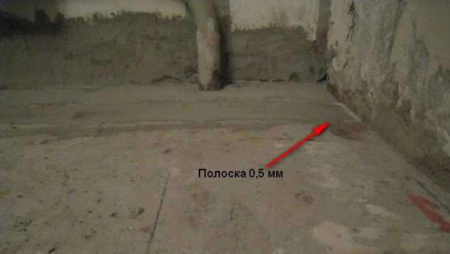

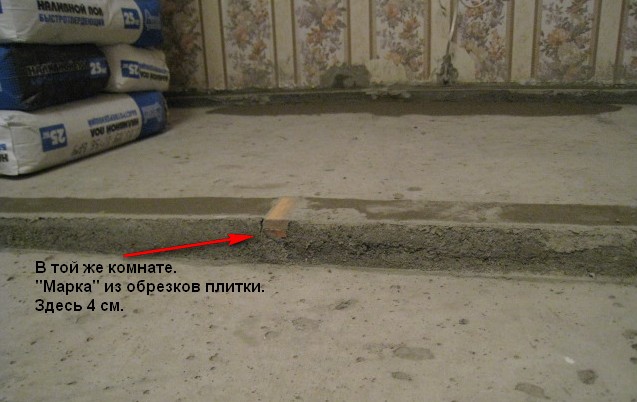

У меня технология наверное не очень распространенная.Я постоянно читаю здесь про саморезы,ниточки-веревочки и т.д.Кстати очень понравилось на сайте у "mirock"-а про маяки под наклейку ГКЛ на "Перлфикс". Металлические маяки я не применяю.Пробовал пару раз,абсолютно не понравилось.Всегда делаю "натертые".Уменя всегда есть целая гора всяких-разных пластин.Полоски нарезанные из плитки,пластика,металла(что не размокает).Размер полосок примерно 8 см х 1.5 см.На самую верхнюю точку клею,например,пластину 0,5 мм.От нее по уровню ставлю сколько надо.Подбираю нужный уровень комбинацией пластинок.Ну и все вроде.Дальше набросал смеси.По пластинкам проехал правИлом.Если нужно поточнее,после высыхания можно еще раз подмазать-подровнять. Я приноровился,быстро получается и точно.Клею пластины на"Titebond"(бежевый).Т.е. сразу можно и маяк делать. P.S.Вот фотки для наглядности.Правда на полу,а не на стене.Смысл тот же.
