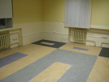

в СССР такого плана материал назывался алкидный линолеум. а так в самом слове лино (лён) олеум (масло) кстати патент 1863г. на фото правда дизайн, сам материал может быть в плитке, или шириной 2 м. море толщин.
