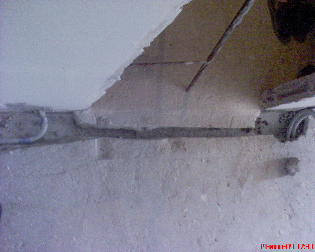

Дано: 1) стяжка керазмит+пескобетон 2) на текущий момент (6 мес. после высыхания) имеются трещины (небольшие - по ширине) 3) при обстукивании в некоторых местах звук пустоты (в основном где трещины) \т.е. обстукиваешь на звук прям бетон монолит, а попадаются места со звуком пустоты\ 4) пробелана в стяжке штроба
Надо:
1) так ли существенны эти трещины и места пустотного звука ? 2) если надо то чем и как заделать места трещин, пустотных звуков (ну к примеру слегка расширить трещины и залить - как и чем?) 3) чем лучше заделать штробу 4) стоит ли чем то еще обрабатывать поверхность (для полного выравнивания) или то что есть годятся для любого последующего вида работ ?

2ALARMus В вашем случае надо положиться на ваши личные представления о надежности.Ну и на здравый смысл. Если стяжка держится, под ногами не рассыпается, пыль при ходьбе из трещин не летит,на простукивание - пусть и "пустота" кое-где,но прочно,значит пойдет. Особое внимание обратите на те места,где будет укладываться плитка.Если засомневаетесь,используйте плиточный клей из "атомных".

очень много вариантов. но в любом случае: 1 пылесосить
2 грунтовать (после нагляднее будет видно насчет рещин)
mihamaster написал : В вашем случае надо положиться на ваши личные представления о надежности
3 в случае пыли из трещин расшить их (болгаркой) заполнить массой для трещин (но это врядли вам понадобится) 4 если штроба одна тогда развести густо (до консистенции штукатурного раствора или шпатлевки) нивелирку какую будете лить, замазать штробу (как вариант добавить в нивелирку чистого мелкого песка в идеале кварцевого) 5 если выравнивание в этот же день то после затвердевания (смеси в штробе), если не сразу то после её полного высыхания. если не выравнивали то покупать надо продвинутую качественную смесь. на цену не особо смотрите, на примере... есть строитель купивший дешевую смесь перфекта за 285р, в тех инфе расход 2 кг/м/мм, при использовании более качественных смесей расход у них 1,5, а это сразу -30%. короче не надо смотреть на цену мешка.

-Чем грунтуют пескобетонную стяжку - какой нибудь универсальной грунтовкой ? (глубокое проникновение не нужно) -А что после грунта станет нагляднее про трещины?
gans gr написал : в случае пыли из трещин
Пыли из трещин нет. Просто звук при простукивании (ну или при ходьбе звук от каблуков слышно отличается). Полагаю где плохо керамзит обтек раствор там и звук такой.
gans gr написал : нивелирку какую будете лить
Я не знаю что такое невилирка. Можно с примерами ?
gans gr написал : если не выравнивали то покупать надо продвинутую качественную смесь.
Т.е. после стяжки которая сейчас есть ее надо еще выравнивать ? Есть ссылки на то как это делать или кратко тут как и чем ?

Мы упустили из виду то,что вы не сказали по поводу неровностей.Стяжка по уровню??Если положить правИло,то допустимы неровности 2 мм на 2 м.У вас как??Если укладываетесь,то может и ровнять дополнительно не потребуется.

Выполнена по маякам. Но точнее (приложив правило) скажу после непосредственного измерения (в среду)

согласен. если линолеум будет укладываться с приклеиванием к основанию то лучше ровнять (уменьшение расхода клея и т.д.)

в момент когда будет наносится грунт будет отчетливо видно наличие микротрещин на основании.
ALARMus написал : керамзит обтек раствор там и звук такой.
финишное покрытие немного уберет, но есть вероятность того что наступите, или поставите точечно что нибудь тяжелое в это место и стяжка "треснет". для надежности такие места рекомендуем заливать эпоксидной грунтовкой или массой для трещин (эпоксид). такие материалы затекают не только в трещину но и под стяжку и после застывания делают её монолитной.

самонивелирующие массы, нивелирующие массы самые известные ветонит 3000, юнис горизонт и т.д.
ALARMus написал : Есть ссылки на то как это делать или кратко тут как и чем ?
www.forbo-stroitech.ru в продуктах фильм подготовка оснований, кстати и на сайте размещен в видоеклипах
