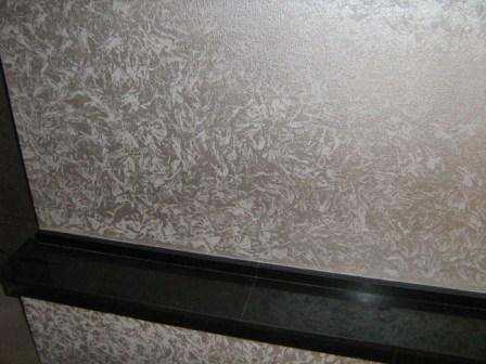

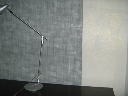

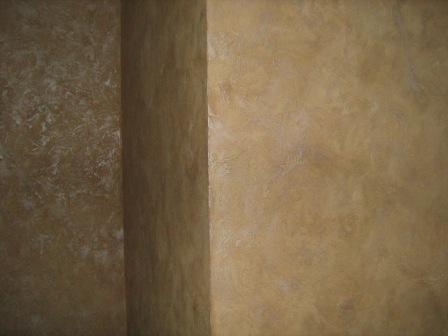

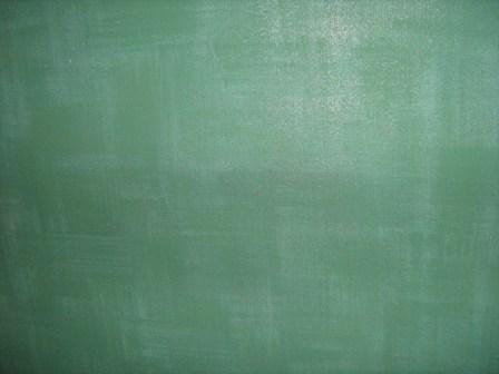

Керамическая плитка, согласна, классный материал - надолго, красиво и моется - но не по карману. А про декоративную штукатурку/шпаклёвку можно подробнее? Если, скажем, на стене появится пятно, как с ним бороться?:)
gans gr
gans gr
Регистрация: 12.02.2009
Сообщений: 9007
29.06.2009 в 14:28:48
это штукатурки. можно добавить венецианку, также их можно натереть воском, и все это будет как зеркало. правда такого качества надо ровнять (под венецианку)
