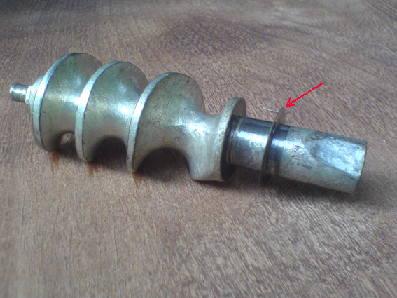

Граждане. Понадобилась шайба минимальной толщины, желательно значительно меньше милиметра. Нагрузки только трение, давления нет. Нашел похожую на старой мясорубке, но нужно минимум 2 на стандартный болт с 13 головой. Если кто видел такие в продаже - поделитесь информацией плиз.
Фото девайса прикладываю.

сумлеваюсь, что в продаже есть. Я так и не понял, сюда Вам шайбу, на шнек, или на какой-то болт? Закажите токарю из капролона, выточит.

Есть такие шайбы в магазинах МетИзов, где продают в широком ассортименте саморезы, болты, гайки, шпильки, анкера

В метизах не нашел, но на тот момент не был "вооружен" примером. Про капролон интересно, тож подумаю.
Спасибо.

2Палецкий в метизах продают даже не сталь, а хз что. а тут нужна подкалёная шайба, чтобы не надирала смежные поверхности. Замена - бабитовая(капролоновая) втулка с юбкой, либо капролоновая шайба.

Может у сантехников фторопластовую прокладку поискать? (раз уж речь идет о трении). Вот например (первое что нагуглилось): http://www.flowtech.ru/catalog/nut/#f4

в данных условиях сотрётся в три счёта.

Alex_Penza написал : тут нужна подкалёная шайба
очень похоже. Поход в метизно-крепежные палатки пока ничего не дал. Видел похожую в автозапчастях для ам Волга, похоже будем брать её, хотя малость не в размер.

Янн:- Можно проточить деталь и тогда искать шайбу потолще.

Alex_Penza написал : в метизах продают даже не сталь
...нормальная там сталь ..шайбы калибровочные
