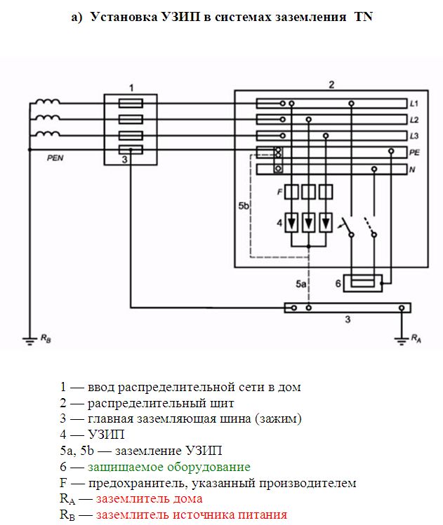

Это переведенный на русский, скриншот из украинского (переведенного буржуйского) нормативного документа по молниезащите. Каритнка в нём понравилась, информативная.

спасибо. я это уже прочитал и проштудировал. очень большой труд - насобирать все в одном месте. просто хотелось бы уверенности. но я понял, что ноль со столба нужно заземлилить на 3 арматуры проваренных. и от этой точки вести 5 проводов в щит....

Арматура - это по-нищенски. Лучше уголок, минимум (ПУЭ) 40х4. 4 мм - минимально допустимая толщина. Или уж арматурин раза в 3 побольше.

Одинец написал : Лучше уголок, минимум (ПУЭ) 40х4. 4 мм - минимально допустимая толщина. Или уж арматурин раза в 3 побольше.
Вроде-бы, по новым нормам, в землю "чёрный" метал - нельзя.

Smily написал : Вроде-бы, по новым нормам, в землю "чёрный" метал - нельзя.
На Украине - может быть. Не знаю, спорить не буду. В России ПУЭ 7го издания пока никто не отменял. Там указаны минимально допустимые толщины для чёрного и оцинкованного металла - разные.

Одинец написал : На Украине - может быть. Не знаю, спорить не буду. В России ПУЭ 7го издания пока никто не отменял.
Тут дело не только в ПУЭ.... ПУЭ у нас почти такое-же. Есть нормы по молниезащите (а там тоже про заземление сказанно), кстати и наши и РФ слизанны с буржуйских, и ешё какие-то нормы.... Товарищ занимается молниезащитой (молниеприёмники, штыри и.т.д) так вот:
  • на семинаре Обо-беттерман возмущались, что оцинковка! запрещена, и надо "закапывать" только нержавейку или омеднёнку
  • к нему приходит уже 3-й клиент с "огромными" глазами и покупает наборы омеднённых штырей, мотивируя это вышеупомянутым запретом (точный пункт никто не помнит). Причём, это требование к нам пришло именно из РФ (сначала приняли новые нормативы в РФ, потом у нас), а в РФ эти нормы очень хорошо проталкивали поляки - они много омеднёнки делают. Но, как уже выше писал, точных пунктов не скажу, это слухи... но очень навязчивые. Заземление мы делаем по проектам, что напишут, то и закопаем.

да есть уголок... закопаем углок. делов то =) у меня просто временное сооружение- вагончик. может и место заземления нужно переносить нужно будет
Kamikaze написал : Технический циркуляр №11/2006 от 16.10.2006 "О заземляющих электродах и заземляющих проводниках" ужесточает требования к минимальным сечениям электродов из черной стали, по сравнению с указанными в ПУЭ, и расширяет номенклатуру электродов - приводятся сечения электродов из меди, нержавеющей стали, а также с различными покрытиями.
Минимальная толщина полки - теперь 5мм. Увеличены и минимальные диаметры круглых электродов. См. "Нормативные документы..."
