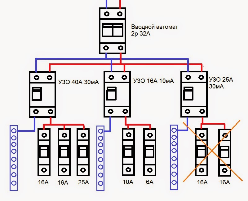

02.05.2015 в 18:57:45
Здравствуйте, решил сам собрать щиток, во всем вроде разобрался но вот как подключить второе узо на стиралку не могу понять как. Подскажите пожалуйста как это сделать правильно? Шина ноль общая на два узо? На схемах по сборке щитков не показывают как подключать ноль если есть примеры работ где все понятно киньте ссылку пожалуйста.

02.05.2015 в 19:04:33
Стажерр написал : Шина ноль общая на два узо?
После УЗО нули нельзя объединять. http://3.bp.blogspot.com/-Oa-HcI05cMY/VKAw7kYo4sI/AAAAAAAAAsA/lydzPmP9aks/s1600/tok_uzo.jpg

02.05.2015 в 21:58:03
Стажерр написал : но вот как подключить второе узо на стиралку не могу понять как
У вас на стиралку одно отдельное УЗО? Тогда никаких шин не нужно, фазный провод подключаете к автомату 1Р, а рабочий ноль к нулевой клемме УЗО.

03.05.2015 в 00:05:47
rip87 написал : После УЗО нули нельзя объединять. http://3.bp.blogspot.com/-Oa-HcI05cMY/VKAw7kYo4sI/AAAAAAAAAsA/lydzPmP9aks/s1600/tok_uzo.jpg
Спасибо! все понял Только теперь еще один вопрос у вводного кабеля один 0 его на одну нулевую шину а на вторую шину где брать ноль?

03.05.2015 в 00:08:05
D_A_N написал : У вас на стиралку одно отдельное УЗО? Тогда никаких шин не нужно, фазный провод подключаете к автомату 1Р, а рабочий ноль к нулевой клемме УЗО.
к узо еще один автомат нужен?

03.05.2015 в 00:29:15
Стажерр написал : Спасибо! все понял Только теперь еще один вопрос у вводного кабеля один 0 его на одну нулевую шину а на вторую шину где брать ноль?
Посмотрел схему еще раз и понял))) СПС
