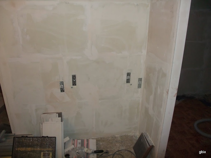

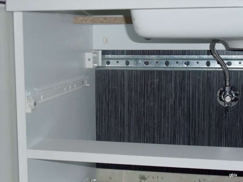

Можно вот так сделать...
http://lh4.ggpht.com/_1oDx7QNp_TI/Sirh72ceJ0I/AAAAAAAAFPg/YM9iO3J5ctQ/s800/DSCF2003.JPG http://lh3.ggpht.com/_1oDx7QNp_TI/Sirh9AP836I/AAAAAAAAFPs/n07HEMi4Gio/s800/DSCF2006.JPG

Спасибо за советы. С ножками наверное наиболее оптимальное решение получается. Что касается последних фотографий - суть я так понял в том, чтобы крепить не в двух местах как планирует производитель тумбочки, а в нескольких? Т. е распределить нагрузку

Да крепиться рейка для крепления шкафов, как обычно кухонные шкафе вешают.
Я крепил в 4х местах насквозь. и с обратной стороны железные пластины 4х8 см. Стены полые ПГП. Часть нагрузки распределяется на сплошную часть стены.
Если упадет то теперь только со стеной ;)
