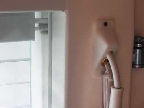

В прошедшие выходные начал устанавливать жалюзи. Полностью пока работу не закончил - были другие дела. Но результат мне уже нравится. Качество изготовления вполне приличное. А крепить я все же решил на вторую створку. Как оказалось, это не страшно. В первой делается отверстие и распиливается круглым напильником до продолговатой формы, чтобы туда вошли поводок и шнур в оправке. А во второй створке делаем выборку. Потом все это закрашиваем, ставим жалюзи, просовываем поводок и шнур, закрываем окно. P.S. Сегодня пойду заказывать на следующее окно!

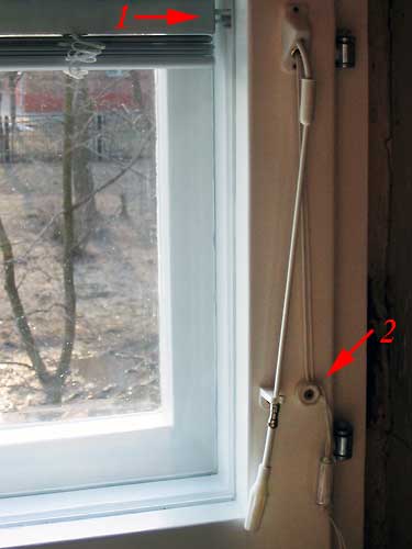

2BV Попробую завтра выложить снимки. По фиксации шнура. Там есть ролик, типа шкива, т.е. колесико с канавкой. Шнур наматываем на колесико одним оборотом. Как только нитки пересеклись, они заклинивают друг друга в канавке и происходит фиксация жалюзи в любом нужном положении. Честно говоря, мне это не слишком нравится, т.к. шнур лапается руками и быстро пачкается. Могли бы добавить 5 копеек и сделать трещетку с ручкой типа как у спиннинга или лебедки. Ширина ламелей шалюзи - 25мм. В принципе это означает, что 30мм между стеклами уже достаточно. На практике я встречал обычно значительно большее расстояние (40-45 и даже 90-100мм). Мои жалюзи имеют хитрые кронштейны крепления к раме: сперва они крепятся к раме шурупами (в верхней части), а потом к ним приставляют направляющую жалюзи и защелкивают зажимом. Соединение получается быстросъемным.

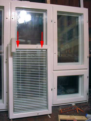

Рис.1. Общий вид жалюзи со снятой створкой. Вид с обратной стороны. Стрелками показаны кронштейны крепления к верхней части створки.
Рис.2. Створка изнутри. 1 - сквозное отверстие во внутренней (со стороны помещения) створке для вывода управления, 2 - выборка в наружней створке, 3 - кронштейн крепления жалюзи, установленный на наружней створке. Т.к. штапик на внутренней створке расположен со стороны помещения, то закрепить кронштейн удается только на внешней створке.
Рис.3. Общий вид ручек управления. 1 - поводок и шнур управления на входе в створку, 2 - ролик, позволяющий фиксировать шнур в поднятом состоянии жалюзи за счет намотки шнура в один оборот. Остальное ясно без комментария.
Рис.4. Крупный вид, показывающий ввод и вывод поводка и шнура в створке.

darkstar написал : Т.к. штапик на внутренней створке расположен со стороны помещения
У вас наверное всё-же состороны улицы, судя по фото....
За фото спасибо!

2BV Да-да, конечно у меня со стороны улицы - это была опечатка
