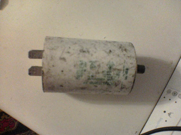

Здравствуйте подскажите пожалуйста. Барабан машинки не крутит, вода набираеться, сливает. Иногда когда подталкнеш начинает критить снял заднию крышку снял ремень привода(думал дело в накипи) включил на стирку мотор дергается туда сюда. В чем проблема? Покопался в интернете видел тему про пусковой конденсатор снял движок ну а где этот конденсатор не знаю, или может дело в другом подскажите. В заранее благодарен.:clapping

В Вашей машине нет конденсатора. Лучше щетки проверьте.
