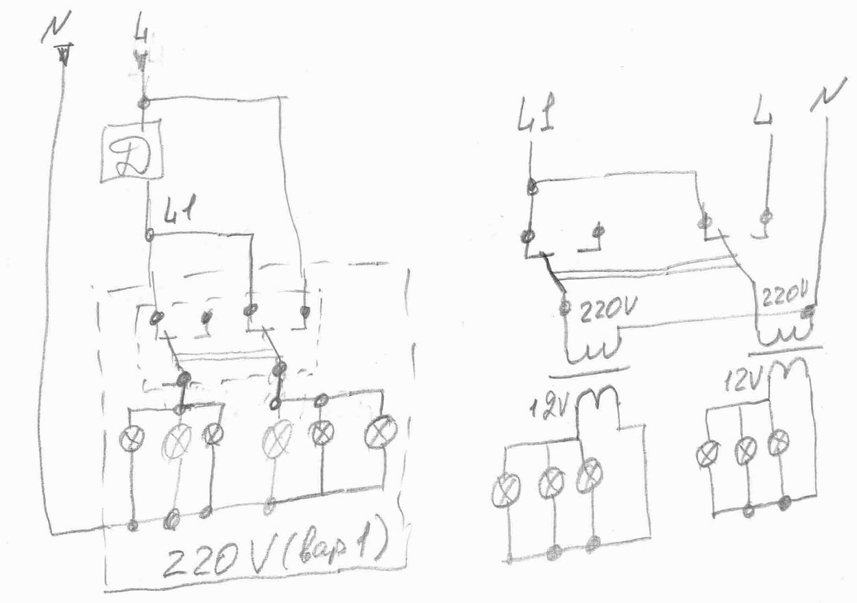

Patiboy написал : не знаком что это такое? как действует?
Привожу схему на 220В и 12В.

avmal написал : Этот диммер только для ламп накаливания или для индукционных трансформаторов подойдет.
а в чём отличие от диммера с крутилкой? вроде пробовали подключать этот двухклавишный в ванной (там 12v галогенки через электронные трансы) - свет включает/регулирует. или может он вредит лампам или трансам?
2LAV спасибо, буду анализировать

Patiboy написал : пробовали подключать этот двухклавишный в ванной (там 12v галогенки через электронные трансы) - свет включает/регулирует.
Если трансформаторы такие же, как вы собираетесь ставить и предназначены для диммирования, то могут и сгодиться. Вы во всех режимах его гоняли при проверке?

avmal написал : Если трансформаторы такие же, как вы собираетесь ставить и предназначены для диммирования, то могут и сгодиться. Вы во всех режимах его гоняли при проверке?
Ну, фирма та же. Китайские электронные трансы из ЛеруаМерлен "LeFlash" - к сожалению более дорогие возможности купить не было=( В инструкции к ним ничего про диммирование написано не было. Но, как я говорил, этот же диммер в ванной (с такими же трансами) регулировал галогенки от включения на 100% до минимального - Вы это имели ввиду говоря "во всех режимах его гоняли при проверке"?
UPD: посмотрел на самом диммере - там маркировка 770074 на сайте нашёл описание - "40-600 Вт для ламп накаливания и галогенных 230 В~ 40-600 Вт для низковольтных галогенных ламп с ферромагнитным трансформатором."
подскажите, чем это может грозить - если вместо ферромагнитных трансформаторов будут электронные?

Patiboy написал : чем это может грозить - если вместо ферромагнитных трансформаторов будут электронные?
Или диммер или трансформатор сгорит.
