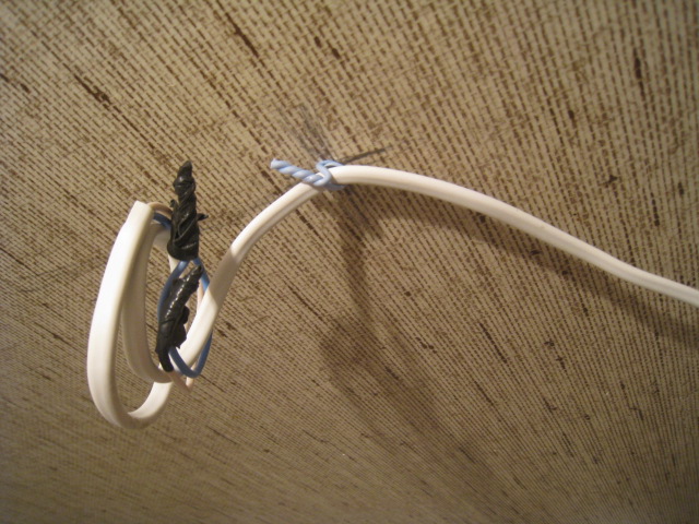

Замерить и записать хорошо, но боюсь у меня в отверстие под светильник потом рука не пролезет, да и провод может "потеряться"! Я видел шитрок в мешках по моему 20 кг, а им можно? И про другую шпатлевку по моему "инвис" типа того, зеленый мешок для заделки швов, ей можно потом и сами листы прошпатлевать?

Tratil написал : потом рука не пролезет, да и провод может "потеряться"
Закрепите провод на потолке,напротив отверстия.Конец провода спустите ближе к листу.Ничего не потеряется.
