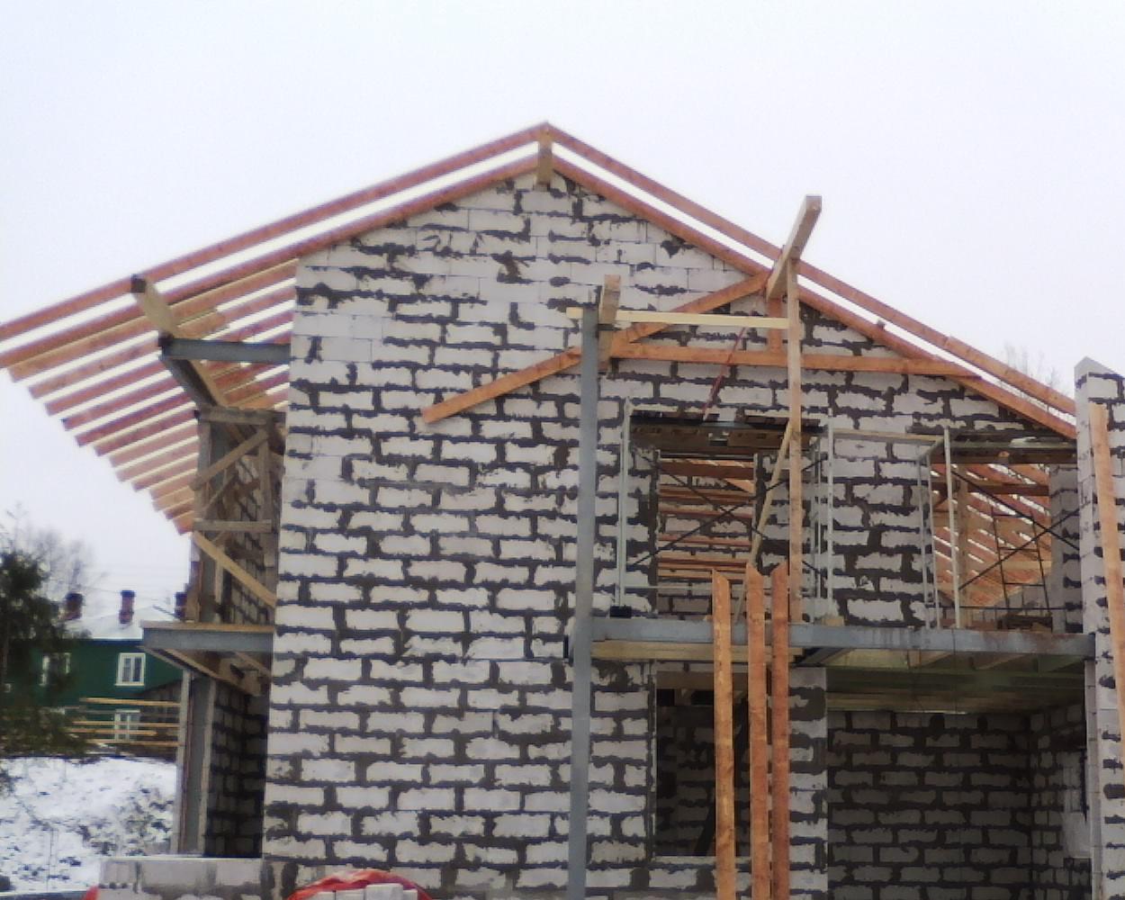

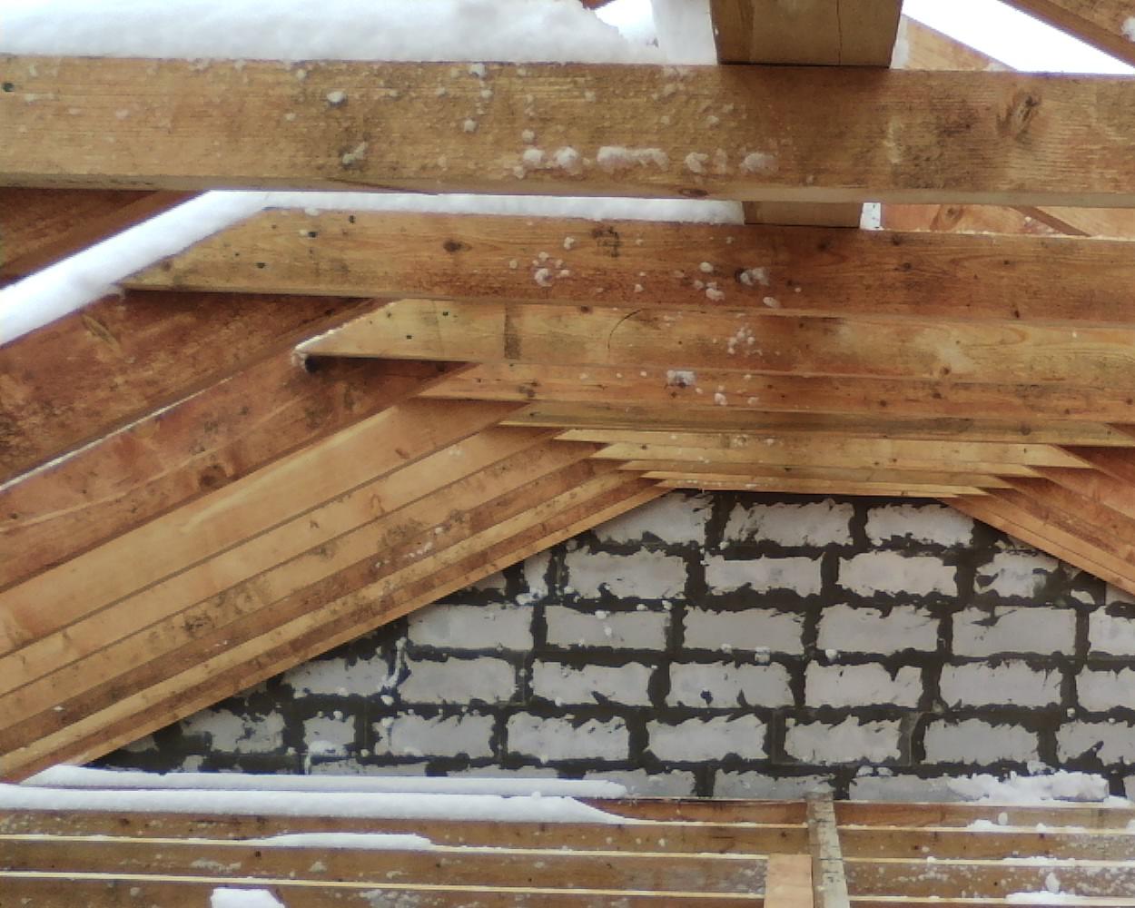

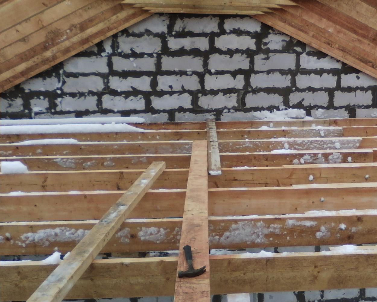

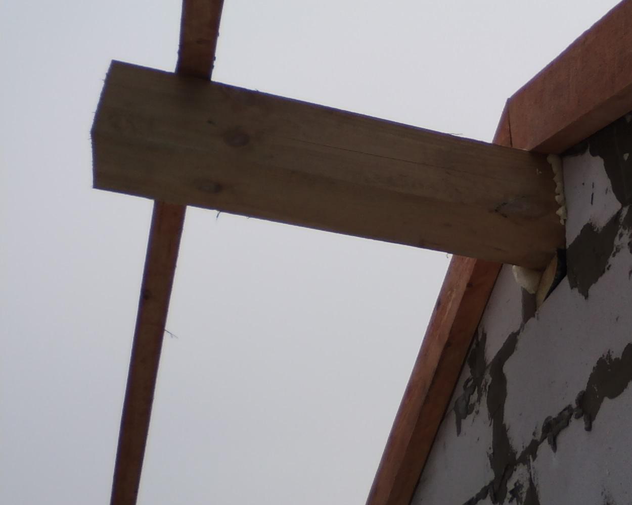

2Михалыч Ну и согласитесь эти решения очень даже не плохие лучше чем узлы в некоторых проектах вот еще из нового 2Михалыч только не скажите что брус 80*200 под коньковым брусом истлеет за год и балка упадет, там всегда будет сухо так что особых изменений не придвидится Кстати на фото нет еще болтовых соединений с затяжками и вообще у нас на этом обьекте очень много таких соединений уже ушло 15 м шпилек М-10

отделкин написал : будем считать некоторые узлы нестандартным решением
будем, но не забывай
almeca написал : думаю, считаю, рисую
отделкин написал : Не очень удачный пример
как раз наоборот! Даже карпич разрушается в такой ситуации!
отделкин написал : не думаю что равномерное давление
вот ёшкин кот тебя всего!!! А о чём тебе Михалыч толдычит? Опорная подушка под балку превращает большую точечную нагрузку в небольшую равномерно распределенную!!!!!!!!
отделкин написал : там всегда будет сухо
оптимист ты наш!:)
отделкин написал : Кстати вы наверное лет на 10 может и старше
Старик -это прежде всего почет и уважение, сынок!:)
отделкин написал : вообще у нас на этом обьекте очень много таких соединений уже ушло 15 м шпилек М-10
научим мы тебя, научим! Нагрузки уважать!:) Дырка на 2 фото - для заначки? PS Хорошие у тебя плотники.

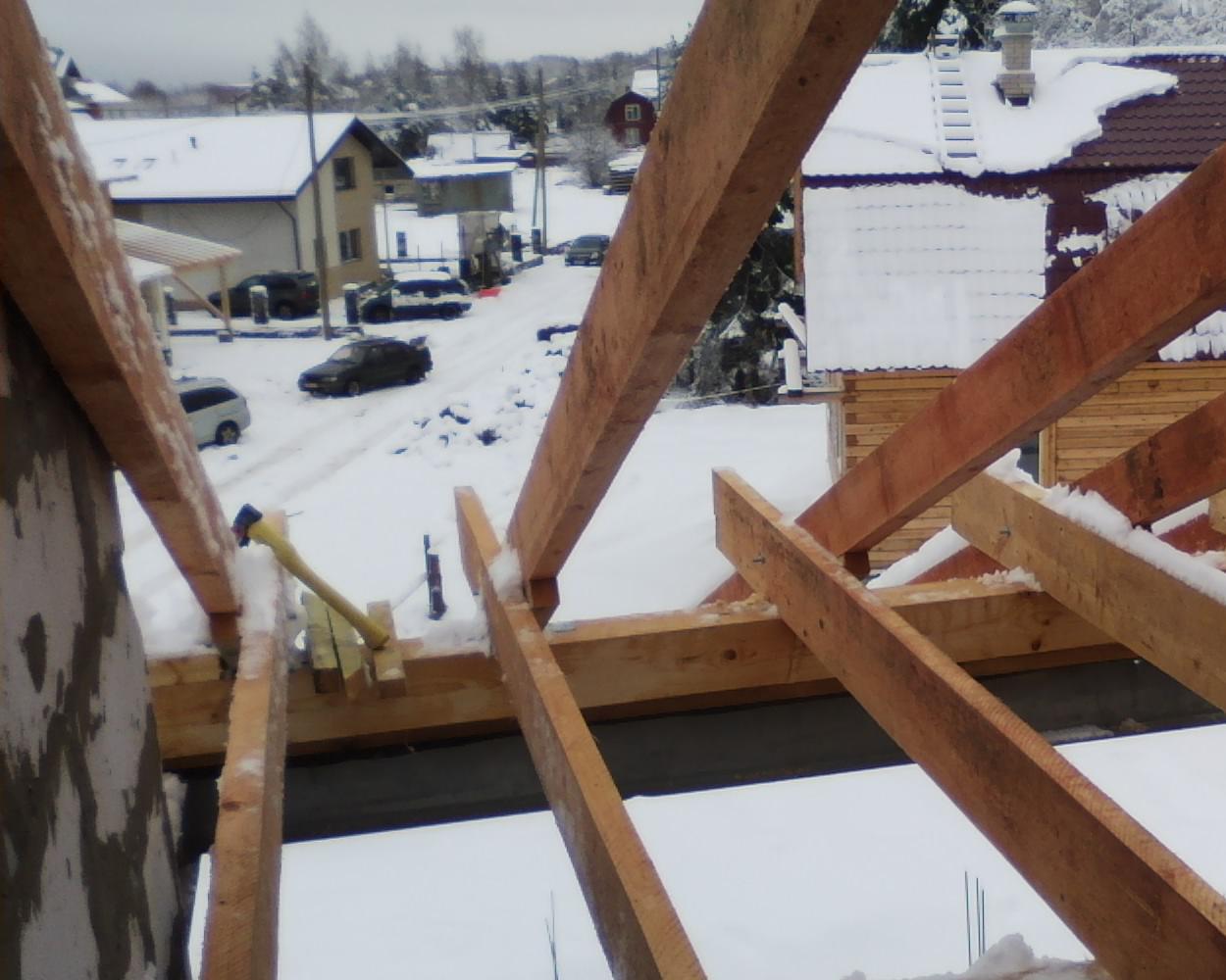

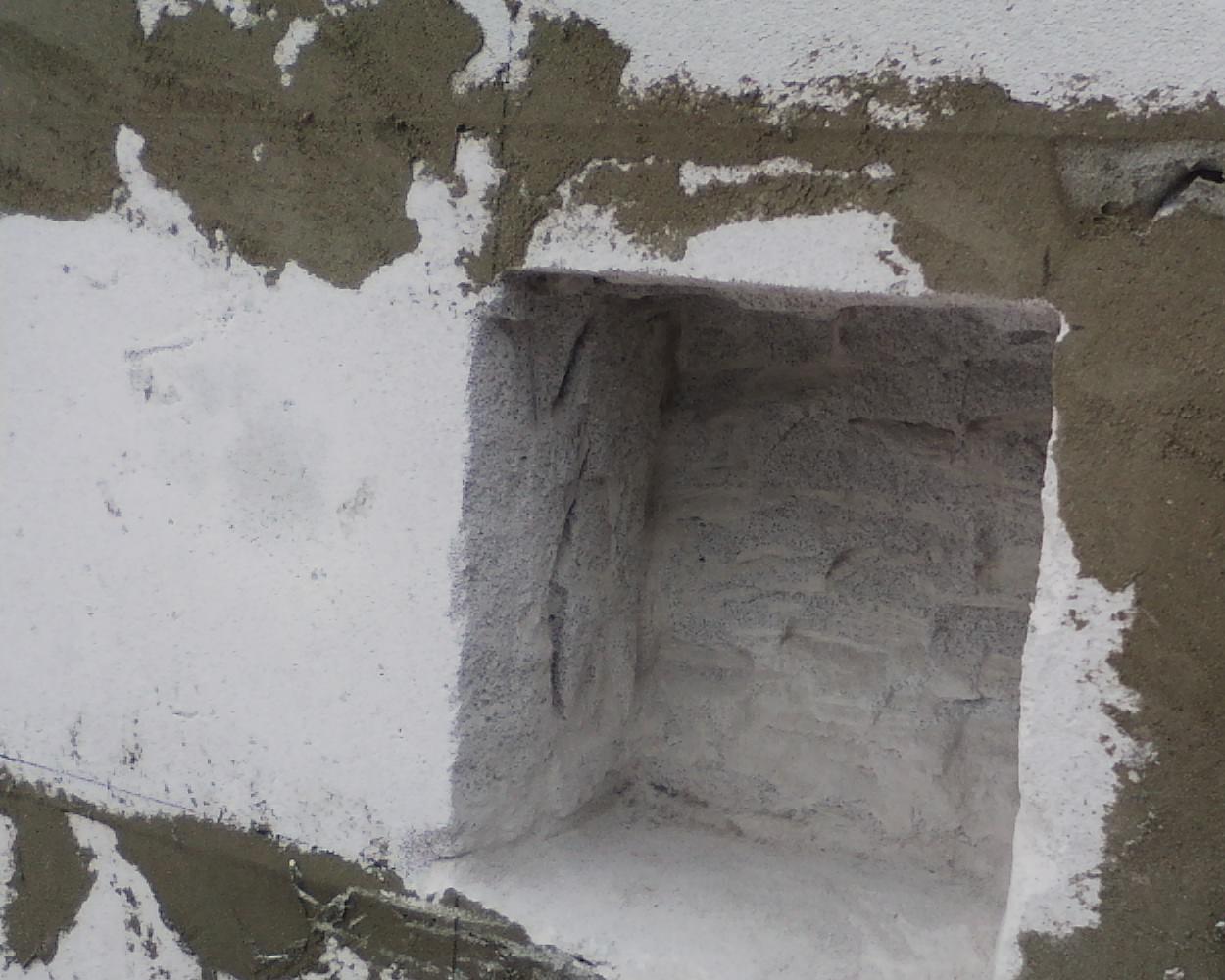

almeca написал : Хорошие у тебя плотники.
спасибо !я один из них
almeca написал : Дырка на 2 фото - для заначки?
это под мауэрлат который один краем на металлическом столбе лежит

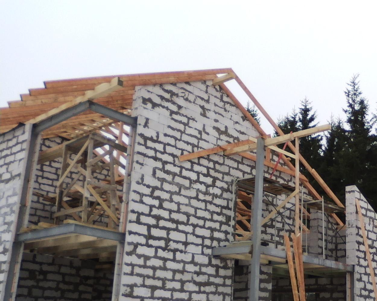

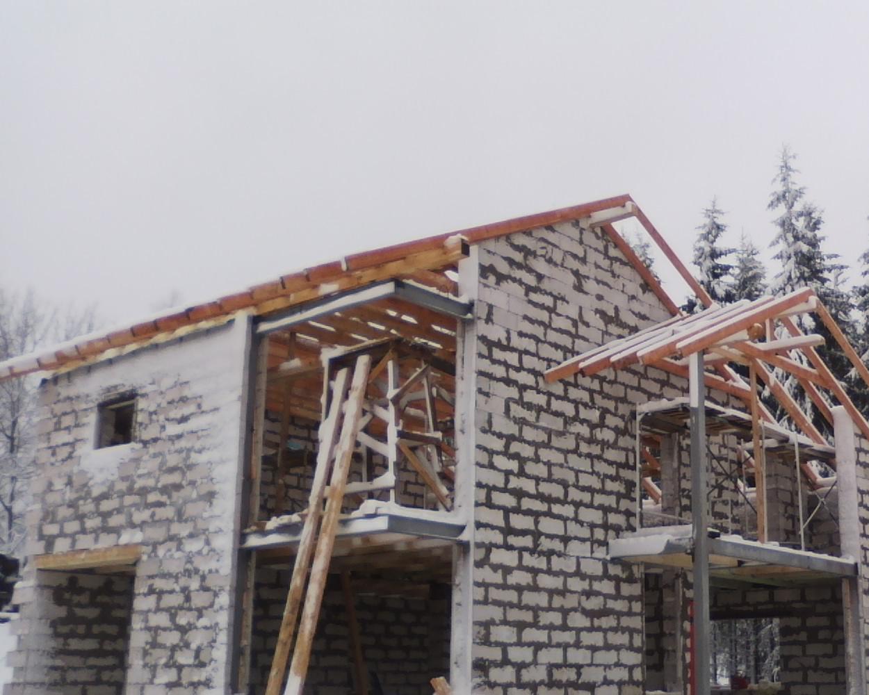

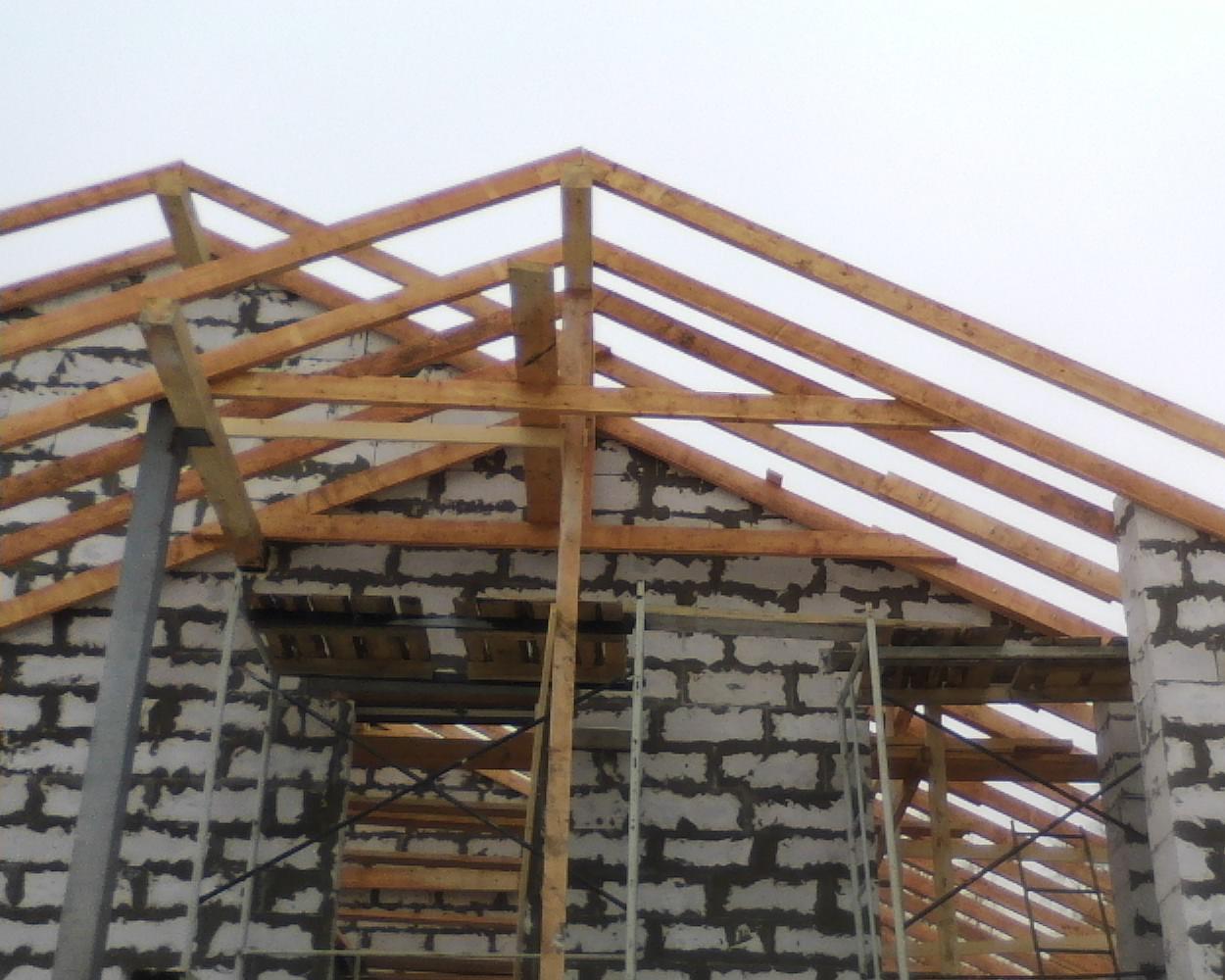

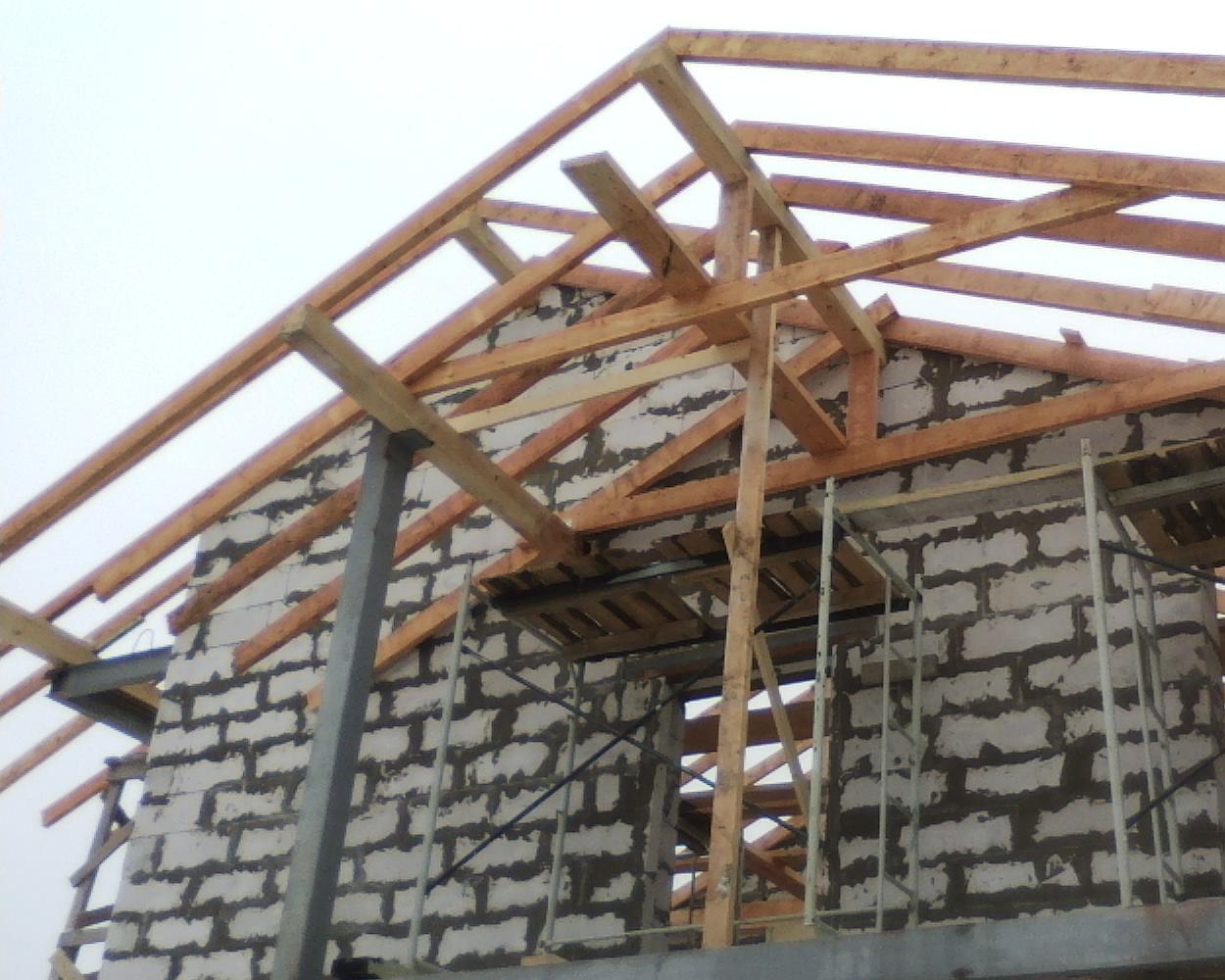

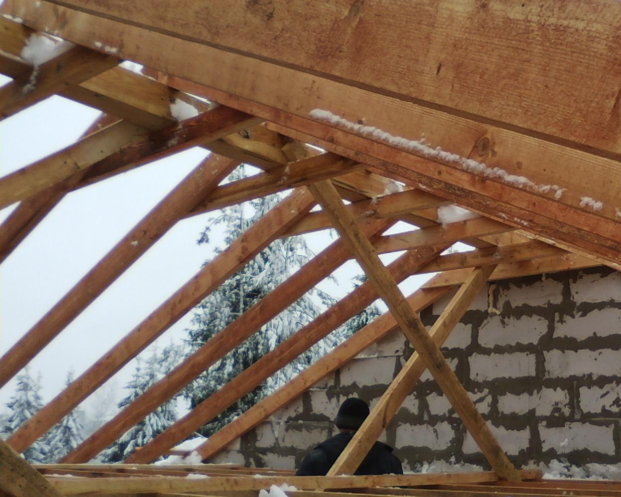

вот еще фото ригеля и ветровых связей и еще общий вид
Снегопад помешал маленько графику но всеравно сделали я считаю быстро за 11 дней (с подготовкой)

отделкин написал : ветровых связей
Друг, подкосы временные? Если нет, то их крепление совершенно не серьёзное!

almeca написал : подкосы временные?
нет
almeca написал : Если нет, то их крепление совершенно не серьёзное!
какое нужно крепление? ведь это крест он работает даже прибитый на 1 гвозде а здесь 4 вспомните обычного козла на которого залезаете по 50-100 раз в день так вот на нем есть такой же крест и ***** выдерживает более серьезные нагрузки по сравнению с крышей которая закрыта фронтоном от ветра и это еще на ней нет дюймовки по 2 гвоздя в стропилину с перехлестом ,шаг через доску 100мм+ОСП на саморезы 45мм
Короче жесткость получается такая что кровлю эту можно краном снять и на землю поставить и не хрустнет даже Как и сегодня сняли столб из под конька , даже не было намека на какоето шевеление

отделкин написал : выдерживает более серьезные нагрузки по сравнению с крышей
я тебя уважаю, но ты слишком несерьёзно относишься к нагрузкам. Знаешь, что такое динамика? Гайки отворачиваются, сварка лопается -а ты "гвозди"! Ты ведь строишь на десятки лет, за это время сколько раз крышу ветром потрясёт?

almeca написал : сварка лопается -а ты "гвозди"!
Гвозди тем и хороши, что не лопаются, не отворачиваются, а тянутся.-:) Но одному шт.- несерьёзно.
2отделкин Добавьте гвоздей! Срочно! -:)

Михалыч написал : Гайки отворачиваются, сварка лопается -а ты "гвозди"
ну у нас вроде не сейсмозона да и что вы так критично к гвоздям относитесь может их вообще не использовать? а закрепить все на сварку+гайки
на ту нагрузку которая будет испытывать крыша я считаю достаточно ,как я говорил уже выше леса(так как слово дом животное с рогами не проходит поэтому пишу леса) то не качаются а ведь на него динамика ого го у нас ветровую нагрузку принимает фронтон(смотрите фото)выше фронтона только брусок с обрешеткой а это всего 7-10см
Михалыч написал : Добавьте гвоздей! Срочно!
куда добавить? вы наверное не дочитали ? про 1 гвоздь я написал а забито у меня 4
