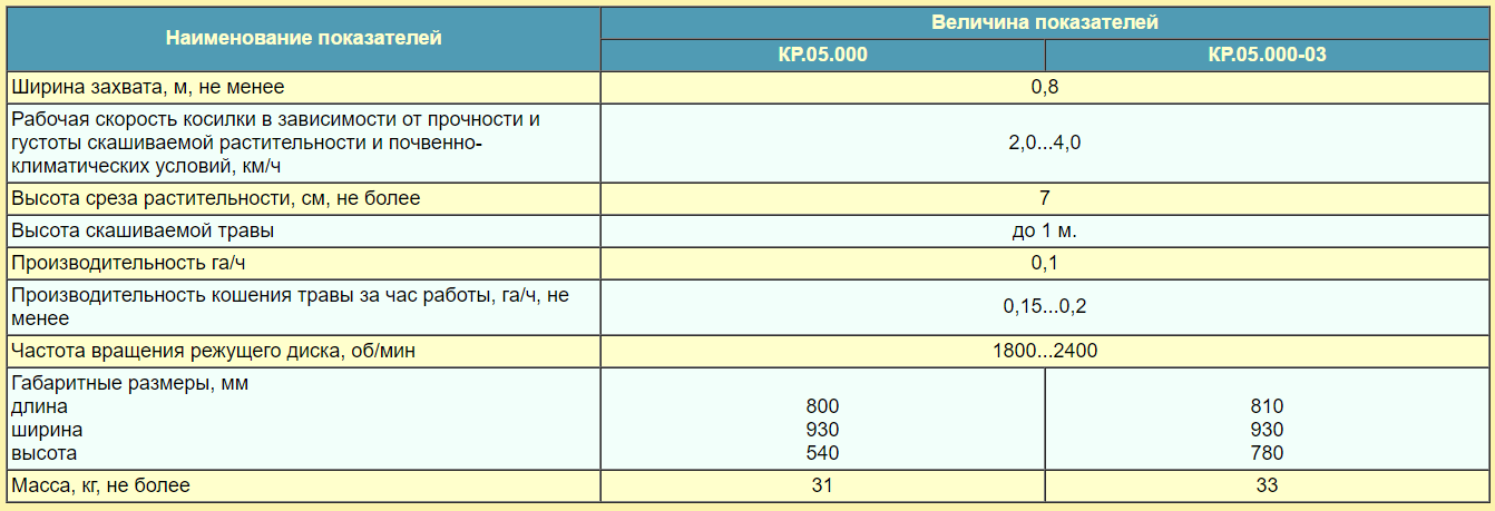

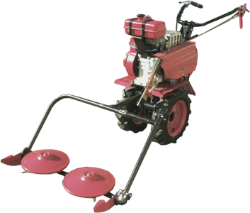

Лучшый вариант - это КОСИЛКА РОТОРНАЯ НАВЕСНАЯ "ЗАРЯ". Я ею по полгектара выкашиваю.
Предназначена для кошения грубостебельной и травяной растительности с повышенной урожайностью, расположенной на малых участках и неудобицах, обочинах дорог, на склонах крутизной до 20, при этом боковой наклон не более 8. Кроме того, она может быть использована для скашивания зерновых культур и мелкого одиночного кустарника. Косилка роторная навесная "Заря" и ее модификации предназначена для кошения грубостебельной и травяной растительности с повышенной урожайностью, расположенной на малых участках и неудобицах, обочинах дорог, на склонах крутизной до 20, при этом боковой наклон не более 8. Кроме того, она может быть использована для скашивания зерновых культур и мелкого одиночного кустарника. Наша косилка роторного типа не имеет аналогов в малой механизации, она безопаснее по сравнению с фронтальными стригущими косилками, при этом скошенную траву укладывает в ряд, что не требует ее дальнейшего грабления.
