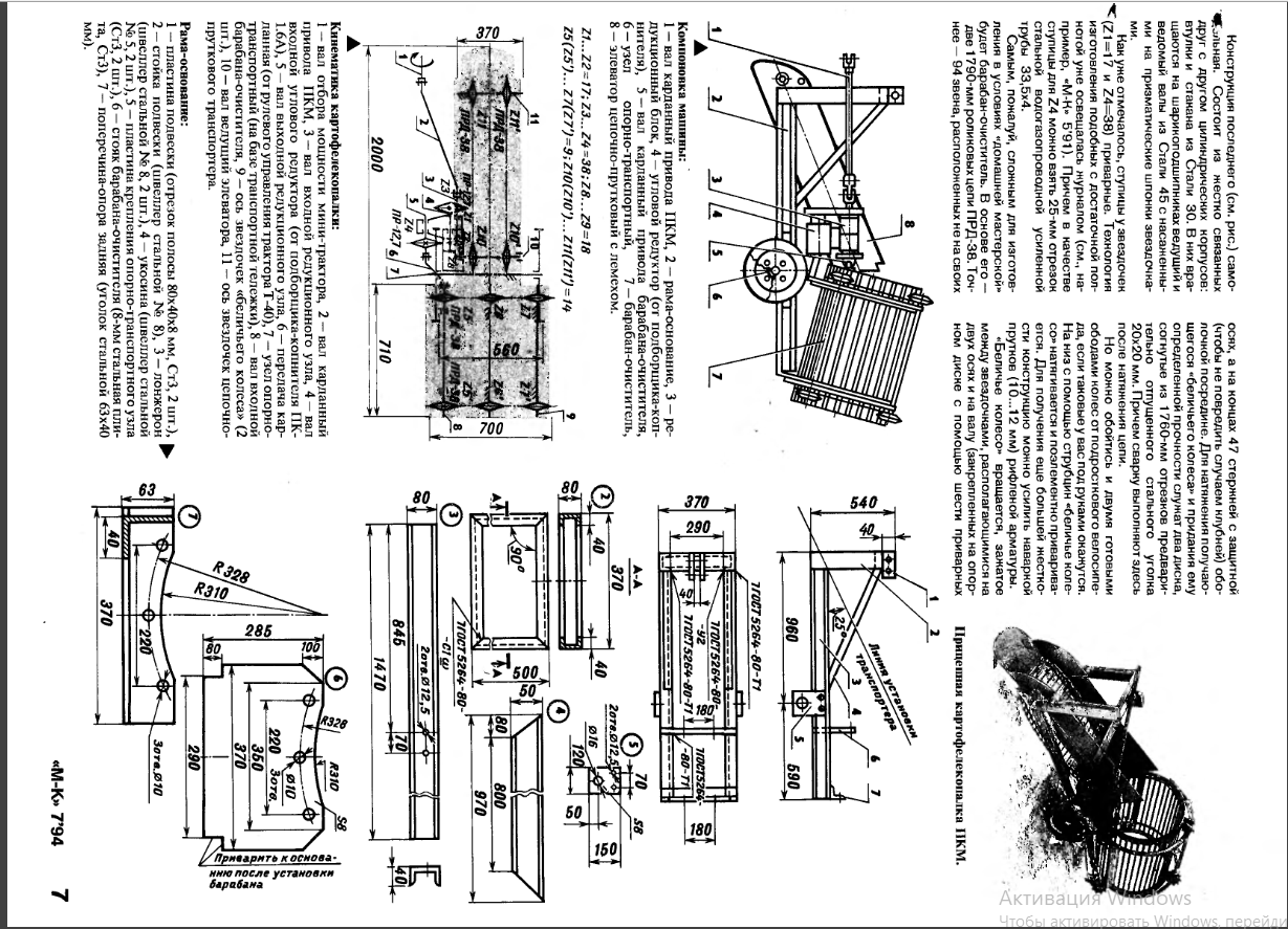

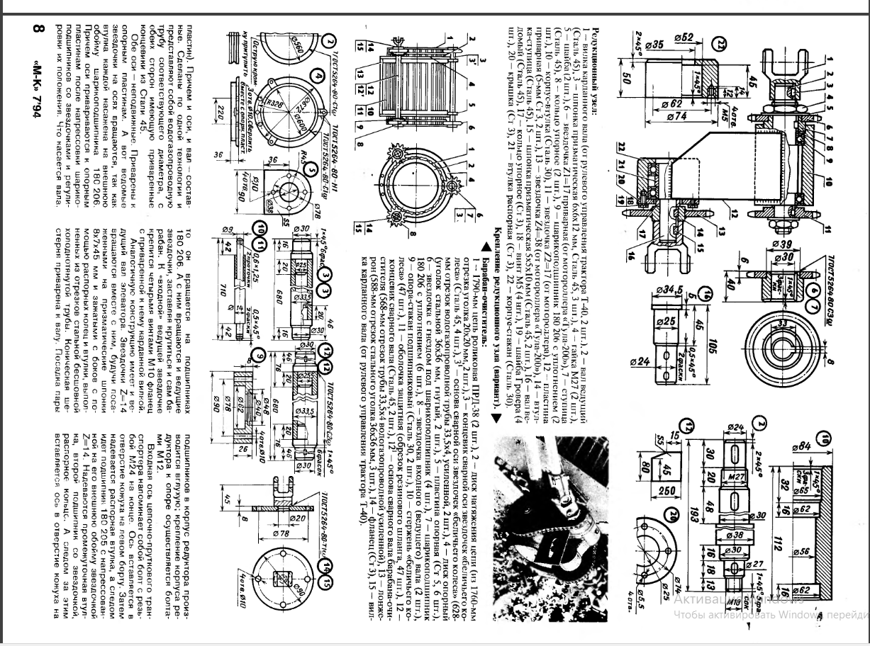

Картофелекопалка2Картофелекопалка4 Активный лемехКартофелекопалка 11 2011-03-27_005456 Такую впервые вижу копалку,,точно без ботвы надо участок иначе намотает.....но наверное идеально картоху швыряет(как в молотилке.)

Photo-0036Для мника мужик сделал,я хотел повторить ,в 2011 году,Но предприятия рухнули ,токарей нет,а в ручную.....На сайте где-то выкладывал все чертежи по этой копалке...на форуеме Т-25 мастерград или фермер., Ботву можно не косить...в жгут сворачивает. Но как я предполагаю,вручную от корней потом отдирать придётся.

МК-1994 г№7МК_1994_МК_1994гМК-1994гКМЗ наверное потянет такую.
