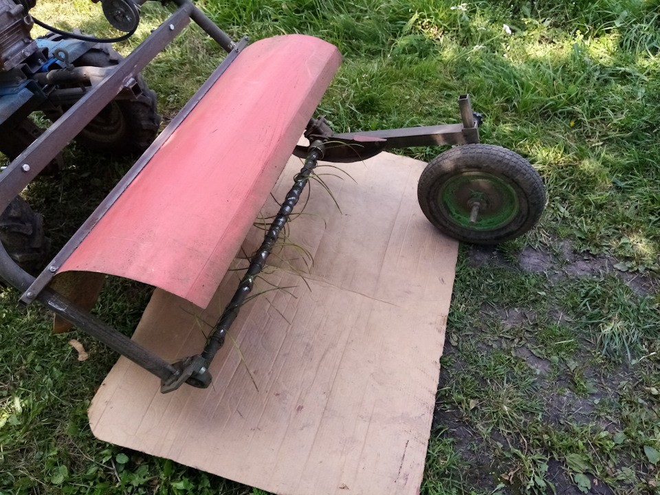

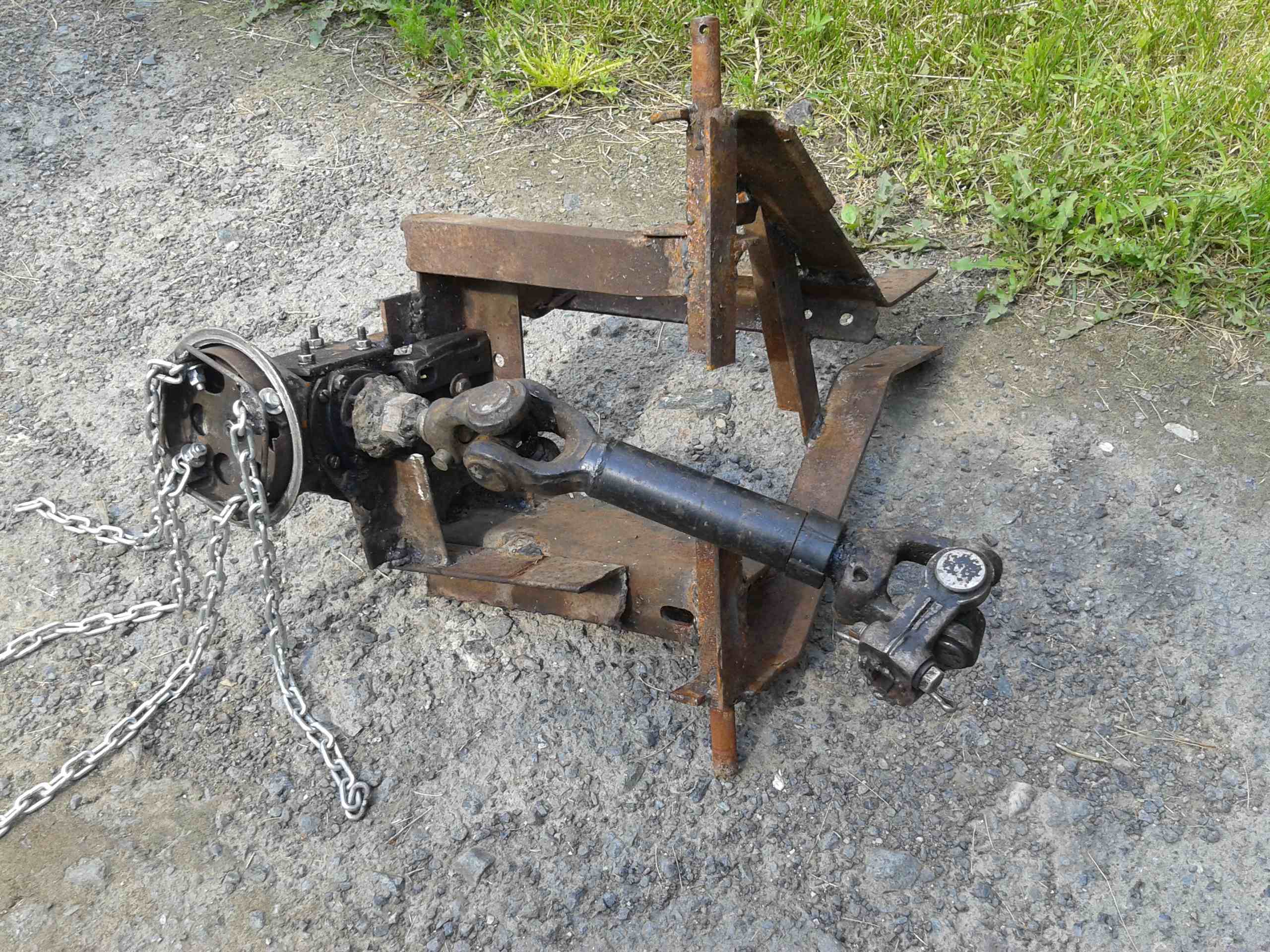

забивает ее корнями ну всмысле остатками корень и часть ботвы,это надо ходить все остатки выдергивать и тогда копать..видел что поливают химией и ботва в труху через 3..4 дня, но я чтото думаю потом это все в землю и в картоху попадет..и так от жука травим то ли оно там "выветривается" то ли нет? ну вот подразобрал, думал сделать трясучку и к ней транспортер прирастить..но времени в обрез..буду к покупной мастырить теперь. Саму копалку надо тоже переделывать ,смотрел ютуб, точка крепления ножа неправильно сделана, он не копает ,а гребет как бульдозер,надо пересверливать и переваривать, ну и грохот тоже сильно вперед, надо тягу укорачивать..но это мелочи там делов на пару тройку часов..а вот сзади транспортер приделать и корзину тут все уже посложнее и подольше ,возможно не успеть до копки..начну с корзины,а там погляжу как она с ботвой будет справляться. Поехал сцепление переклепывать приехала ступица.

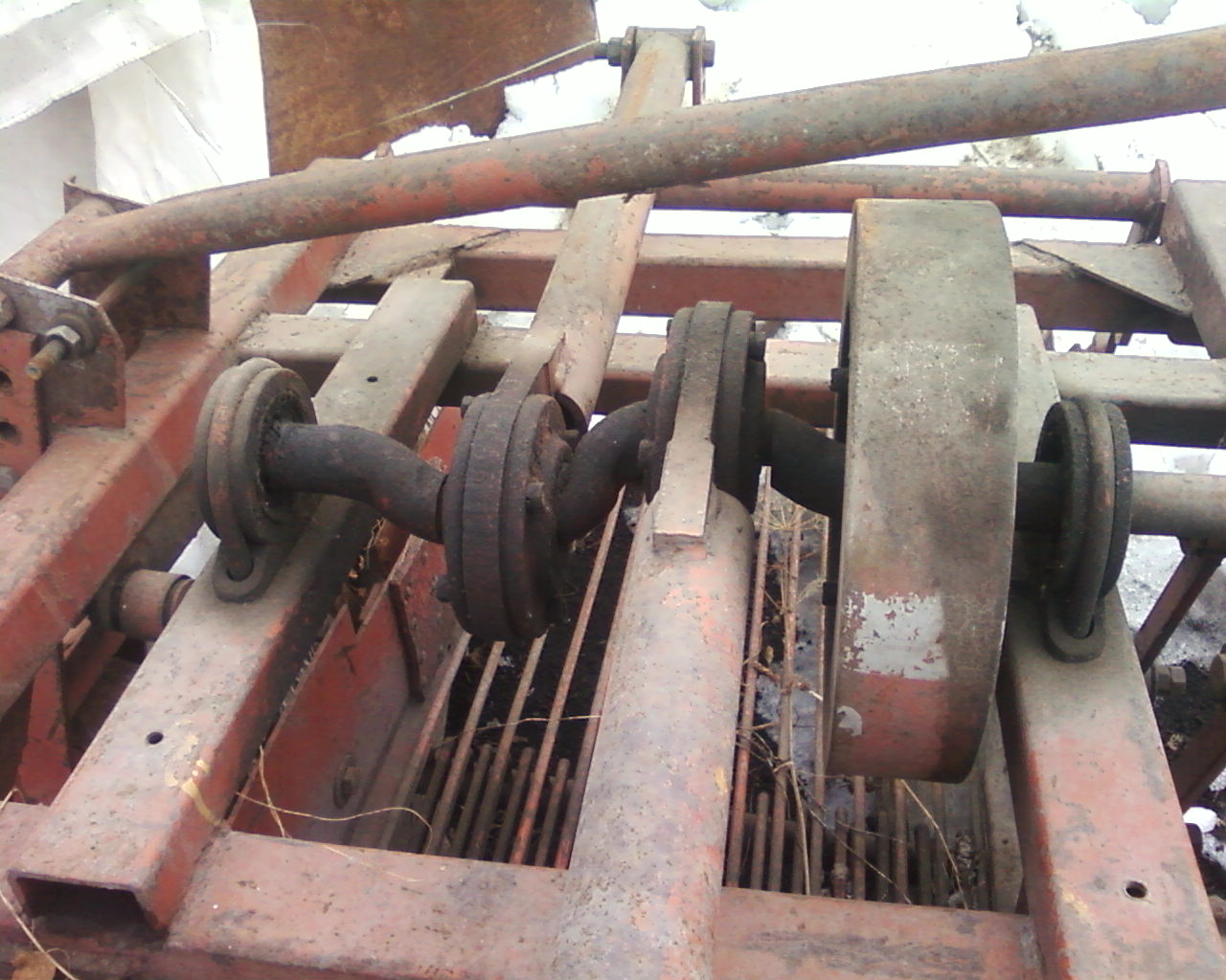

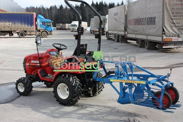

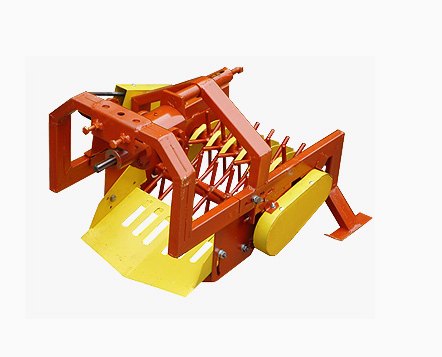

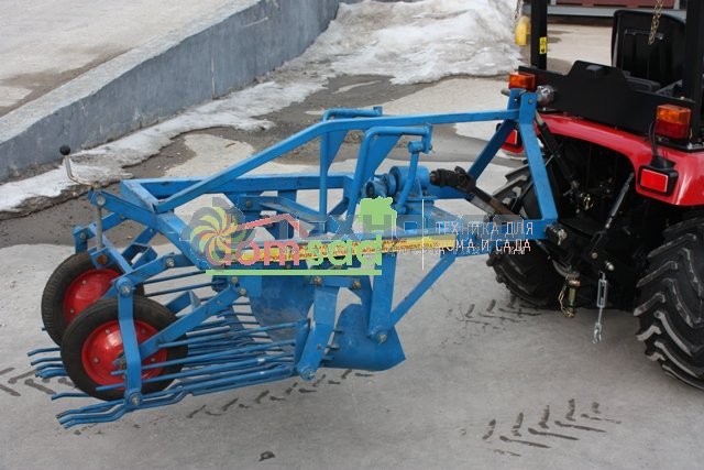

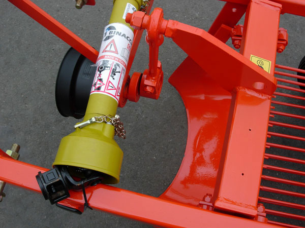

Картофелекопалка2Картофелекопалка4 Активный лемехКартофелекопалка 11 2011-03-27_005456 Такую впервые вижу копалку,,точно без ботвы надо участок иначе намотает.....но наверное идеально картоху швыряет(как в молотилке.)

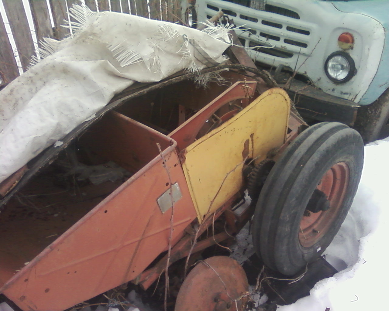

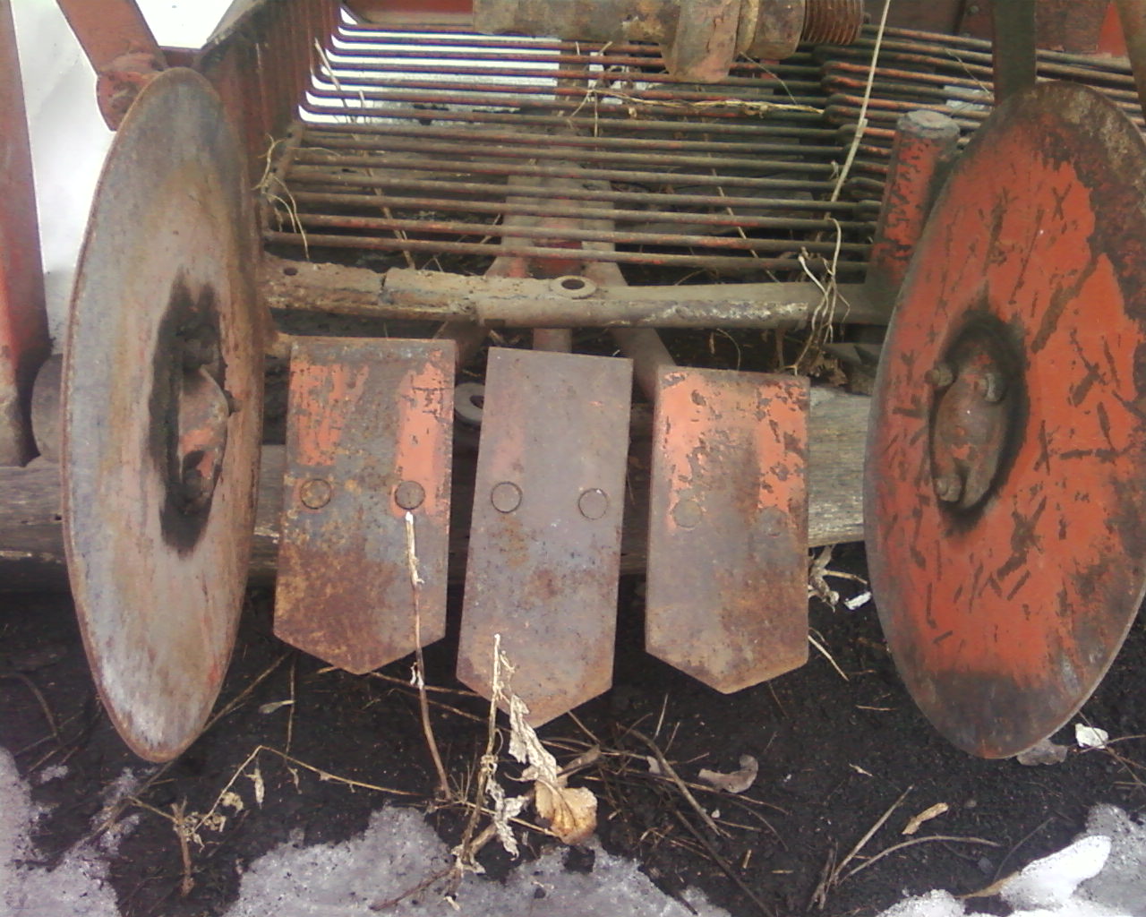

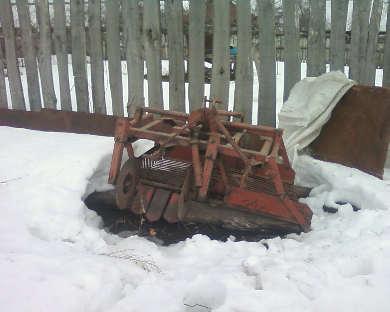

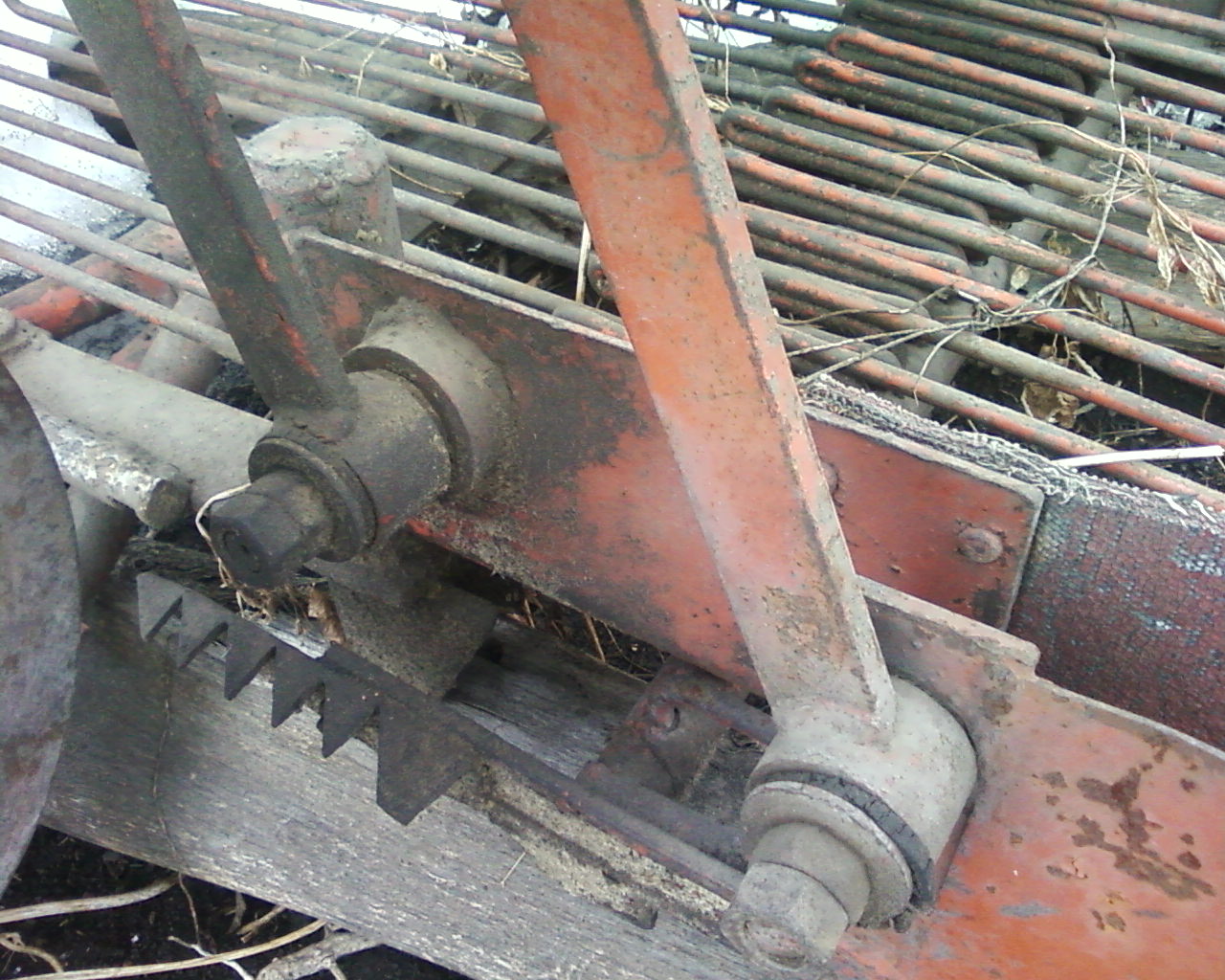

Копалка и сажалка..."отдыхают",ЗИЛа на металлом отправил.Photo-0029Photo-0035копалка точно на подшипниках_"коленвал" и резинки на втулках.Photo-0036Лемех-"бульдозер"Photo-0033Photo-0039

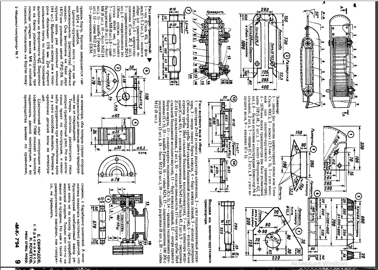

Photo-0036Для мника мужик сделал,я хотел повторить ,в 2011 году,Но предприятия рухнули ,токарей нет,а в ручную.....На сайте где-то выкладывал все чертежи по этой копалке...на форуеме Т-25 мастерград или фермер., Ботву можно не косить...в жгут сворачивает. Но как я предполагаю,вручную от корней потом отдирать придётся.

МК-1994 г№7МК_1994_МК_1994гМК-1994гКМЗ наверное потянет такую.

такую потянет скорее всего.Тоже смотрел на нее,когда транспортерную сделал..Но не нашлись ободья от велосипеда, так "бочку" и не сделал. А транспортерная плохо тем что земля если комьями (ну год например был дождливый и земля комкуется при копке) то она не просыпается.А чтобы просыпалась надо "встряхиватели делать и под транспортер втыкать (такие "овальные звездочки") там шаг надо высчитывать,я попробовал,еще сложнее чем на круглой звездочке,которую дома тоже фиг так просто сделаешь даже при наличии сверлильного и токарного станка надо центры очень точно разбить.И у транспортерной еще что плохо земля попадает под пальцы транспортера и прессуется на звездочке ,забивает "выемки" и транспортер или клинит или соскакивает или рвется , не зря видимо ПР38 цепь стоит на заводских,у меня от ИЖа мелкая.Потом уже попалось видео люди звездочки на конус спиливает в местах выемки чтобы там земля не копилась. либо делает через зуб зацеп с прутьями транспортера.Короче геморойная конструкция,у Кабана то земля вниз улетала,а там транспортер по барабану катился и забиваться нечему было. Озон доставку переносил 4 раза, в итоге снял заказ (неделя прошла уже! сколько еще переносить то можно?)..(а новая цена..пабабам! кто бы сомневался еще и в сезон? +10т.р..)кроче начал кроить заготовки, придется взять видимо недельный отпуск и ваять самому, металл есть,сварка,болгарка,токарка сверлилка-есть..времени нет..ну и денег не очень много.
yura-khusnet написал 15.08.2026 в 13:28
Активный лемех
Вот эта сделана более менее правильно, по точке крепления лемеха не совсем понятно,это надо фото сбоку смотреть,в остальном и нож с выемкой и грохот паралелльно раме,все косяки устранены.

ROW111 написал 17.08.2026 в 07:09
по точке крепления лемеха не совсем понятно,это надо фото сбоку смотреть(Красной нет снимка сбоку)
