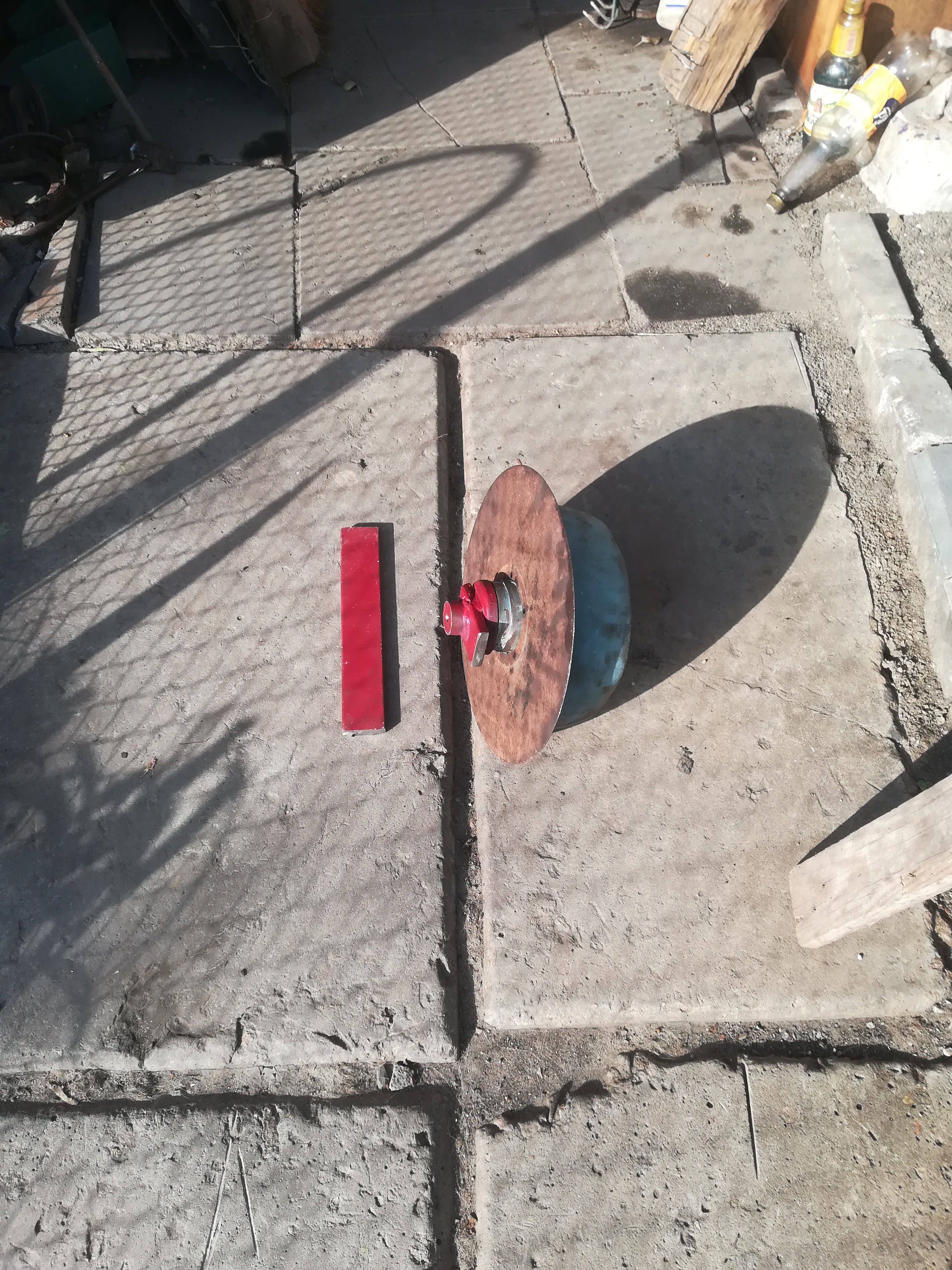

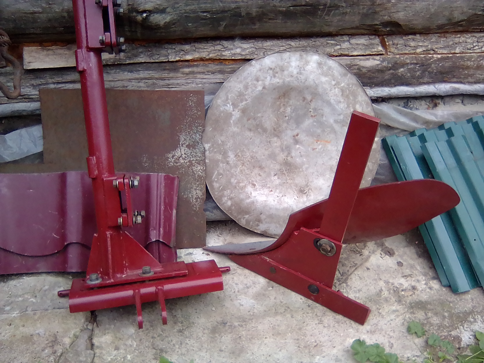

IMG_20260811_173155IMG_20260811_172811IMG_20260811_173002КАК СЧИТАЕТЕ,ХВАТИТ 5СМ "ЗАЦЕП В ЗЕМЛЮ.... Стойка от современного конного плуга, _доделка: заменил втулку скользящую на подшипник(двойной) вроде от помпы ВАЗа,+ сошник от сеялки,но диаметр маловат...(или колесо великоват) главное заводской. Резать будет,а целину пахать ,планов нет. Получилась стойка плуга,для КМЗ (купил без стойки,хозяин отжал)-13 тыс отдал. Вот теперь изобретаю... Ещё толщину стойки увеличить надо,"пролетает" в кронштейне.IMG_20260812_130341Теперь нужно сошник диска (рез в земле)совместить с носиком лемеха.(стойку с какой стороны утолщать?) По отвесу будем смотреть....
для какой цели? просто катиться в качестве упора? или подрезать пласт?

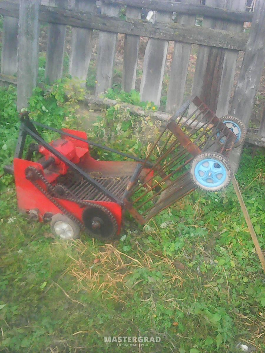

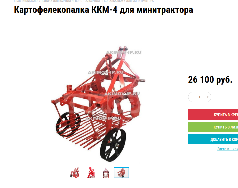

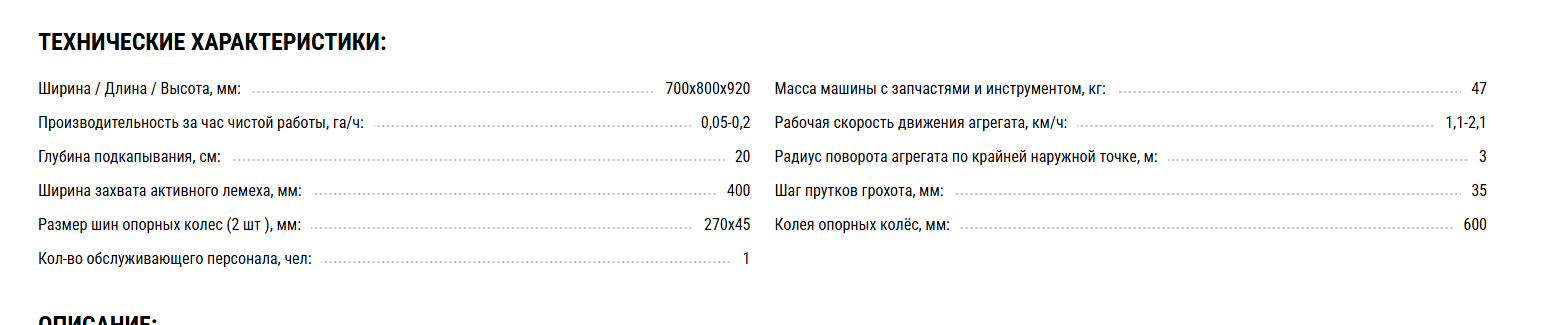

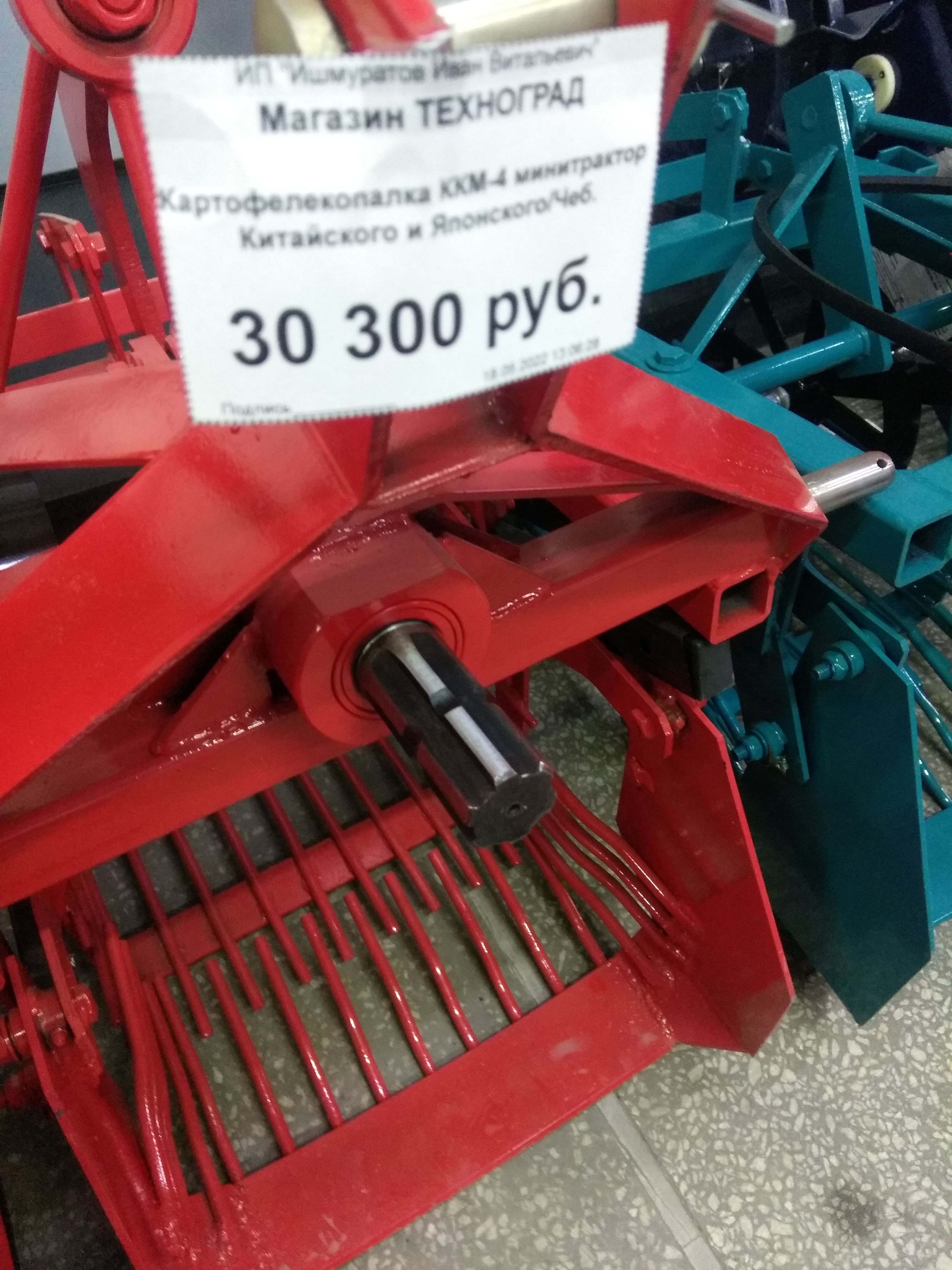

Хотел за лето сделать картофелекопалку "трясучку", но со временем чтото совсем плохо..заказал такую копалка1 По приезду посмотрю, вроде пишут из недостатков тяга,которая качает "трясучку" не на подшипниках,это не особая проблема могу и переделать токарный есть,сварка,болгарка тоже. Колеса пишут тоже лучше менять ,у меня есть "дутики" поменяю. Так как родители уже пожилые , и я один, или с женой вдвоем копаем,подумываю сзади приделать еще транспортер длиной 1 метр, и после него ящик. Чтобы сразу выкапывалось в ящик а из него в кузов прицепа грузить в поле, и потом дома уже, под навесом, в сарае ее перебирать,сушить и т.д. А то копается то быстро,но собирать потом одному с 6 соток, как то ну очень долго..Хотя года три назад был неурожай,тоже год засушливый был,всего 9 мешков накопал так там за 3 часа в одно лицо выкопал ,копалкой от мотоблока ,такая типа как "плуг с пальцами"
Подрезки конечно,на упор диск не работает-это уже функция колеса,у него ширина соприкосновения по земле-10 см

знаком..есть такая..только "типа"не "плуг" ,а "типа культиватор" с веером штырей.(у меня так сделано)
копПерьмь выпускает мотоблоки Луч м Каскад там делали(у меня Каскад ещё "ходит") шпонку маховика разбивало...(сам профукал).А так качество на высоте.

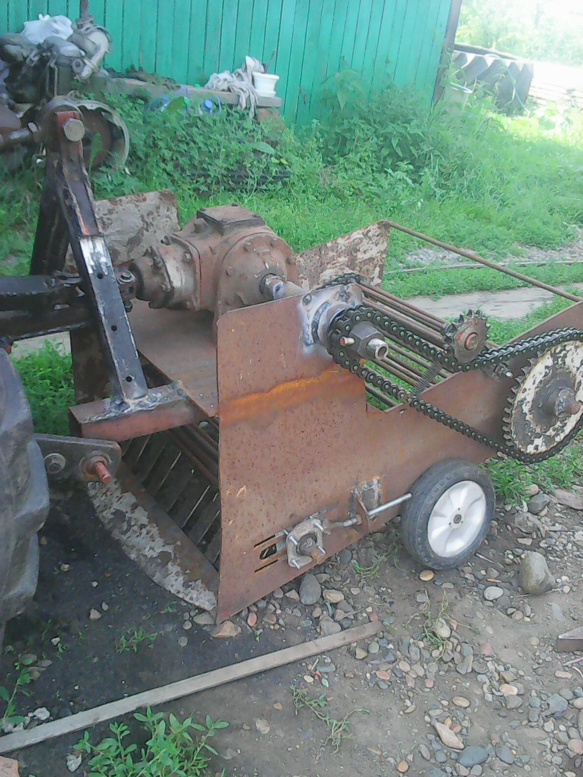

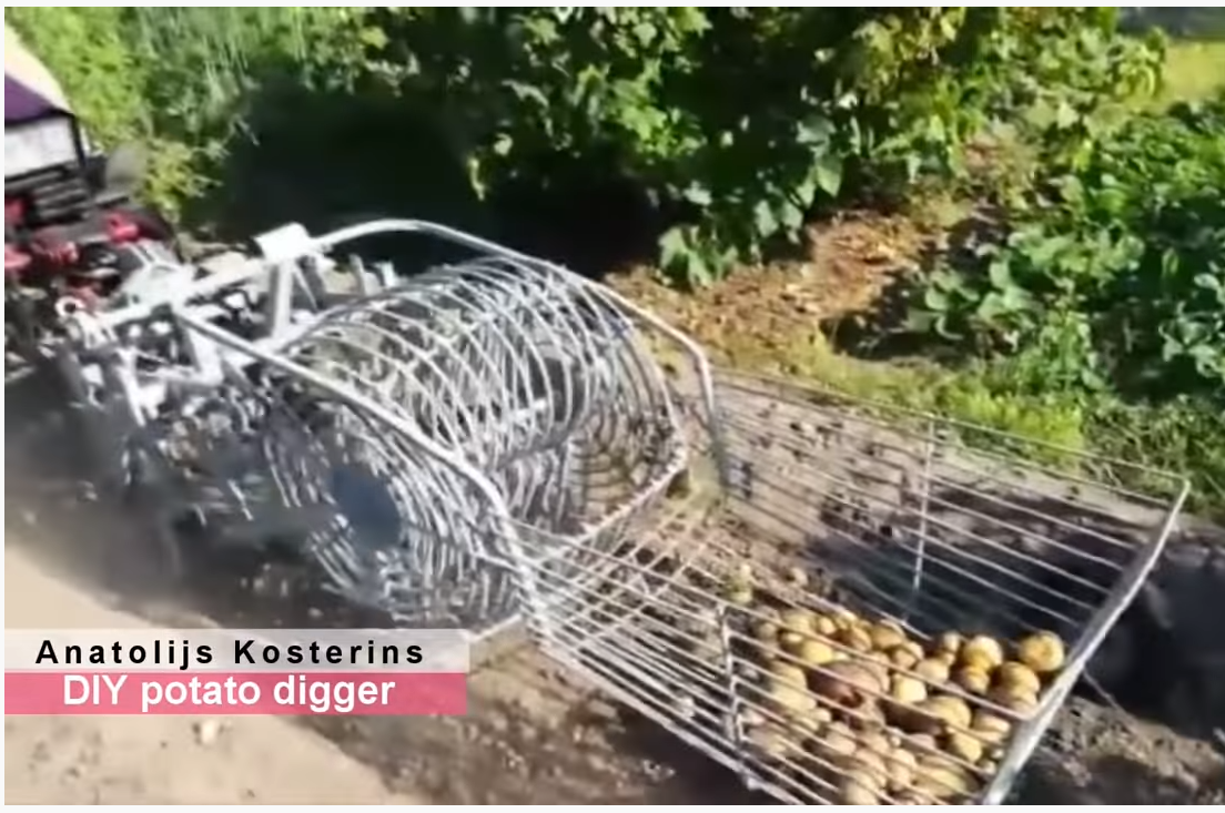

копалкакопалка1Вот такие "собиратели" делают

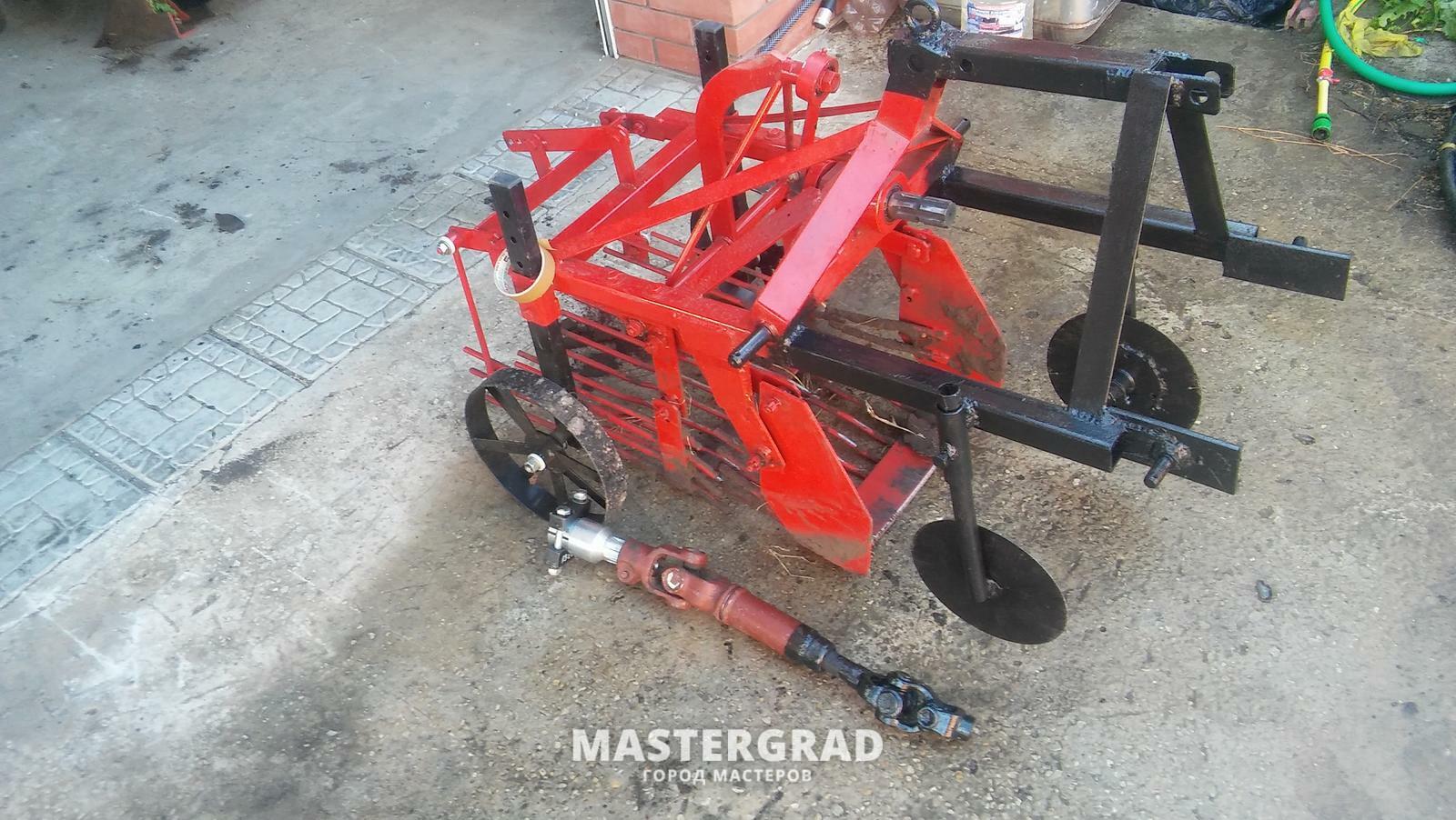

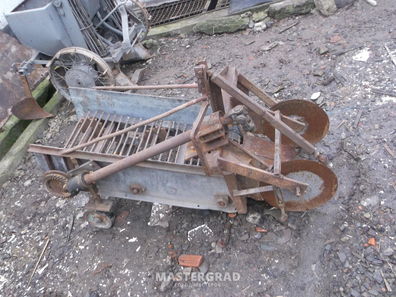

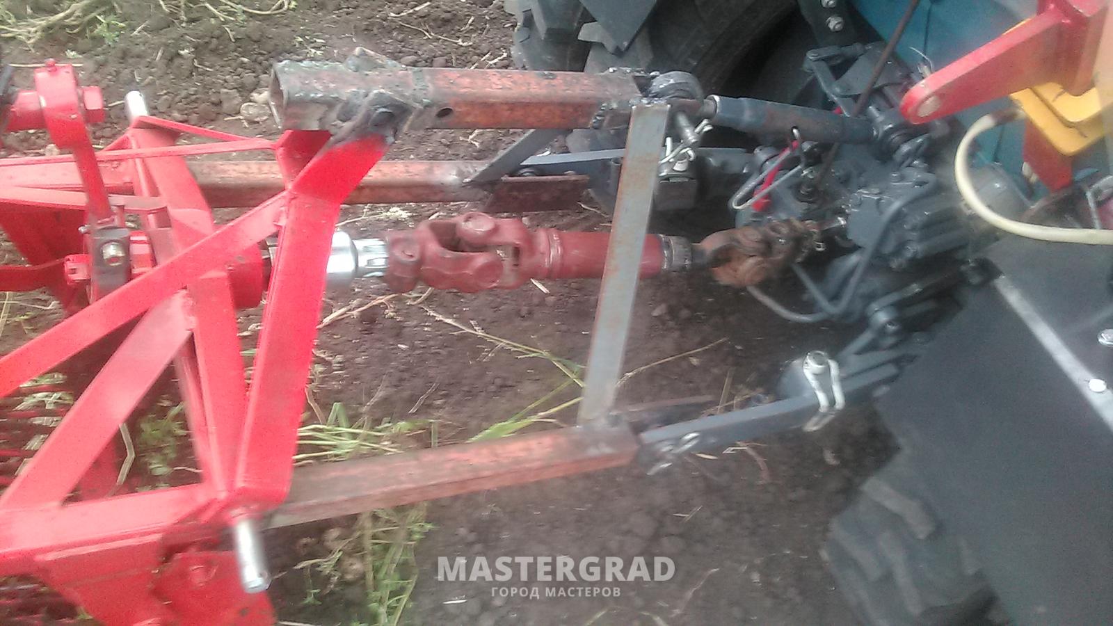

1c7578e519e9c6432e2cd6fbb4aaf6e4копалка (3)Вроде удлиннять только надо,ну а подшипники,я не могу сказать....у меня на Т-25,там типа коленвала,шатуны стоят,наверное на подшипниках(не помню уже) в огород надо идти смотреть...20 лет не подходил к ней,огород не под размер,всего з сотки сажаем картошки Но Сажалка и Копалка-заводские стоят.. В деревне у матери, один год пробовал и на этом закончил...родственники и знакомые приходили,в основном Сажалкой работал,а потом резко все побросали огороды. Совхоз рухнул,тракторов нет,пахать на халяву не кому, мотоблоки ещё не в "моде" были, у частников тракторов не было своих... трактор есть-Плуга нет и сажалки и цепуры тем более.

сам1сам8самоделIMG_20221024_130735А ты не смотрел в сторону Китая....я в магазине видел....вроде добротные????или они одинаковые ккм-2?кууккммм По делу-это всё Хрень,самая хорошая была у тебя-("Кабан" мини.....самодел) Не повезло ей бедняжке...в серию не пошла!
