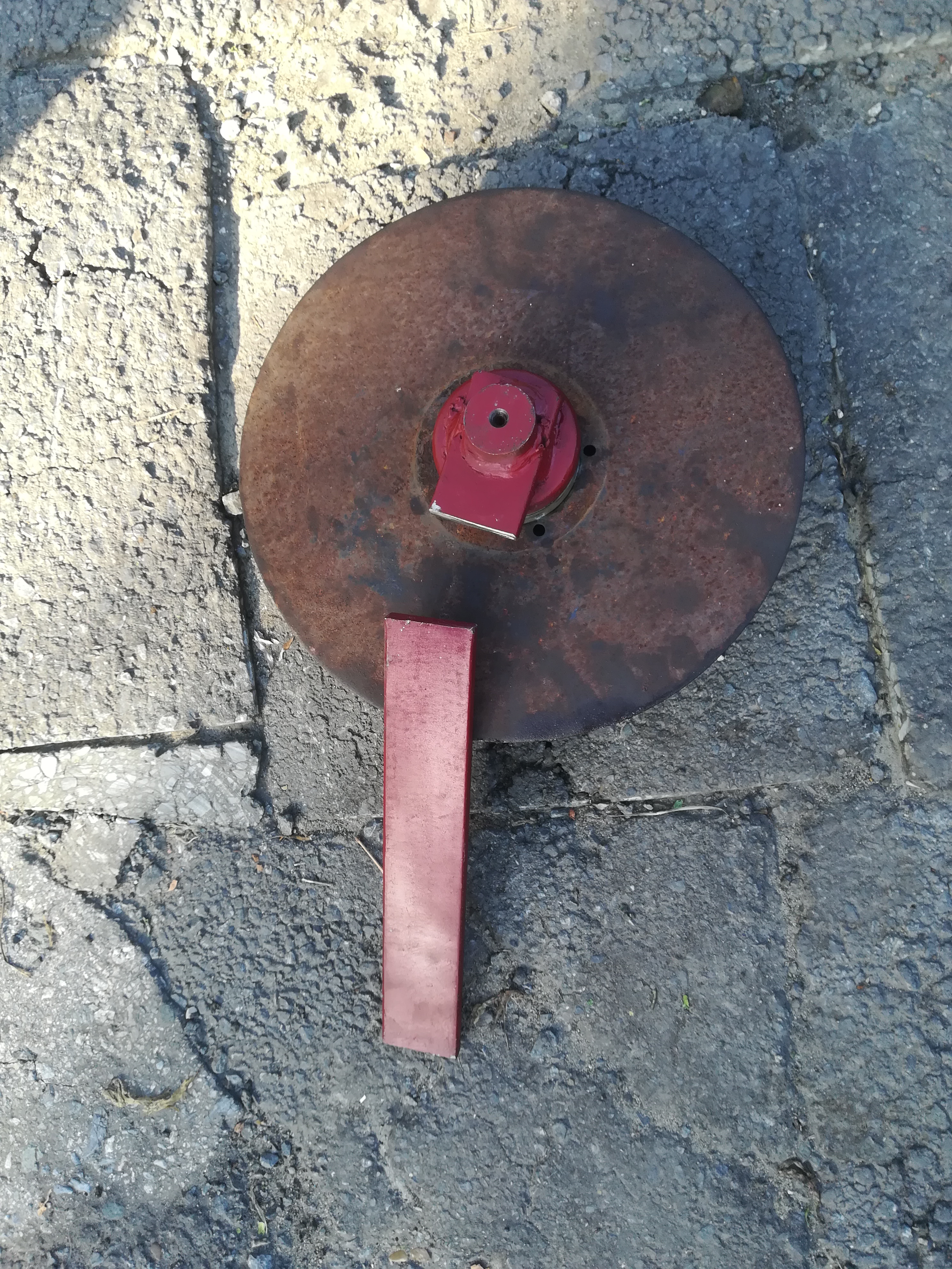

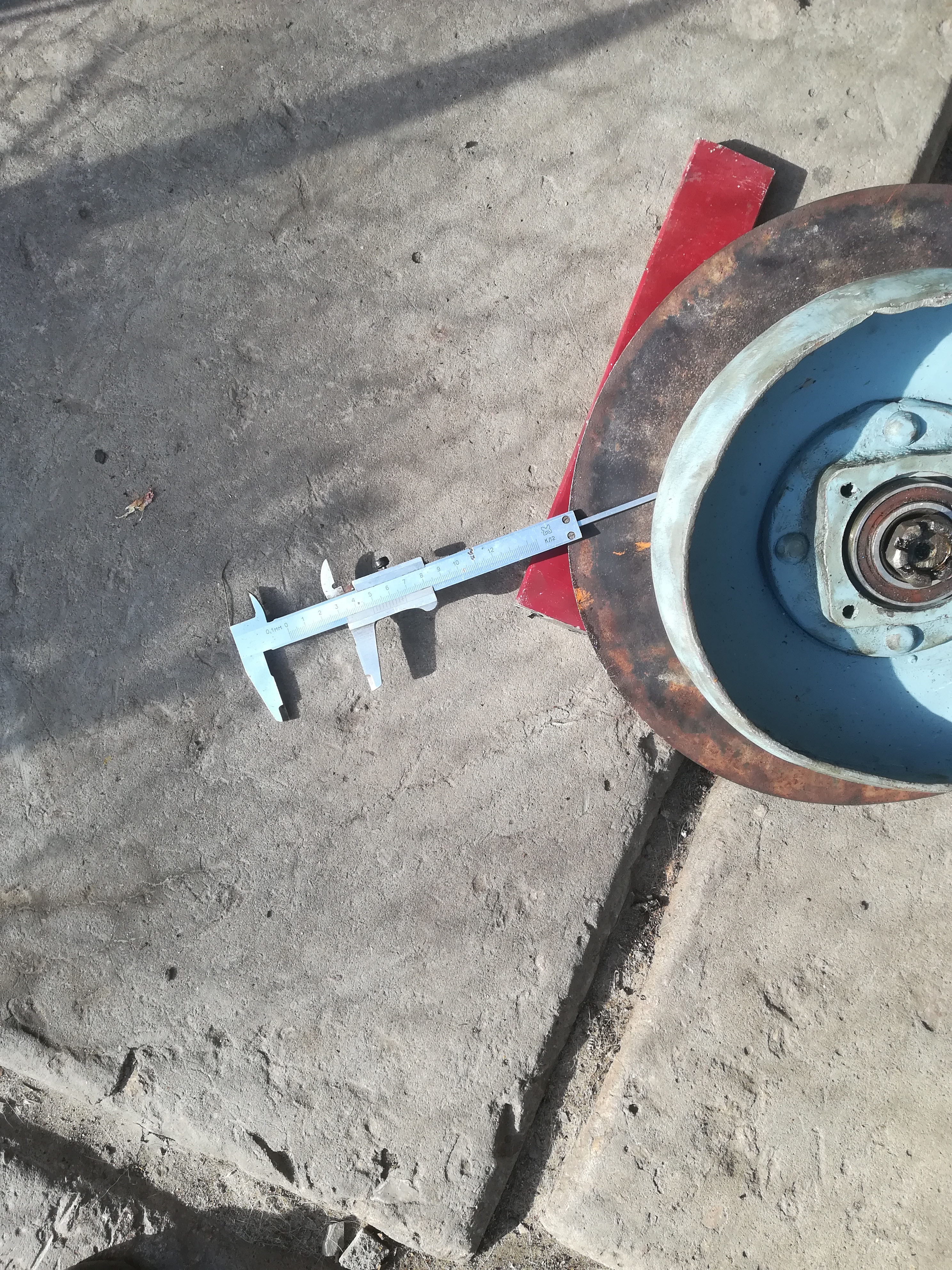

IMG_20260811_173155IMG_20260811_172811IMG_20260811_173002КАК СЧИТАЕТЕ,ХВАТИТ 5СМ "ЗАЦЕП В ЗЕМЛЮ.... Стойка от современного конного плуга, _доделка: заменил втулку скользящую на подшипник(двойной) вроде от помпы ВАЗа,+ сошник от сеялки,но диаметр маловат...(или колесо великоват) главное заводской. Резать будет,а целину пахать ,планов нет. Получилась стойка плуга,для КМЗ (купил без стойки,хозяин отжал)-13 тыс отдал. Вот теперь изобретаю... Ещё толщину стойки увеличить надо,"пролетает" в кронштейне.IMG_20260812_130341Теперь нужно сошник диска (рез в земле)совместить с носиком лемеха.(стойку с какой стороны утолщать?) По отвесу будем смотреть....
