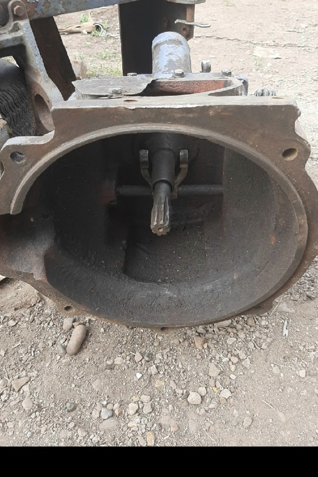

Ты прав....нужен оператор....видео прислал,но "сюда" не "крепится"! Штифт и "хитрый" болт первичный ваз удерживает...их надо вывернуть,перед разборкой.

Добрый день,не мерял,но если до следующих выходных терпит,то могу померять,пока все разобрано. За неделю можно еще подумать,что нужно,но у меня БЕНЗИН и КПП 4+2

Так мужик и просит бензинку....Ты что, свой корпус маховика не признал с первичным(острые шлицы)?! Не внимательные Вы "сударь",как говорил: поручик Голицын.

Да я то как раз внимательный,пост то твой,на фото КПП моя бензиновая, а у тебя я помню дизель и КПП 5+1, думал может ты фотку перепутал,потому и уточнил .

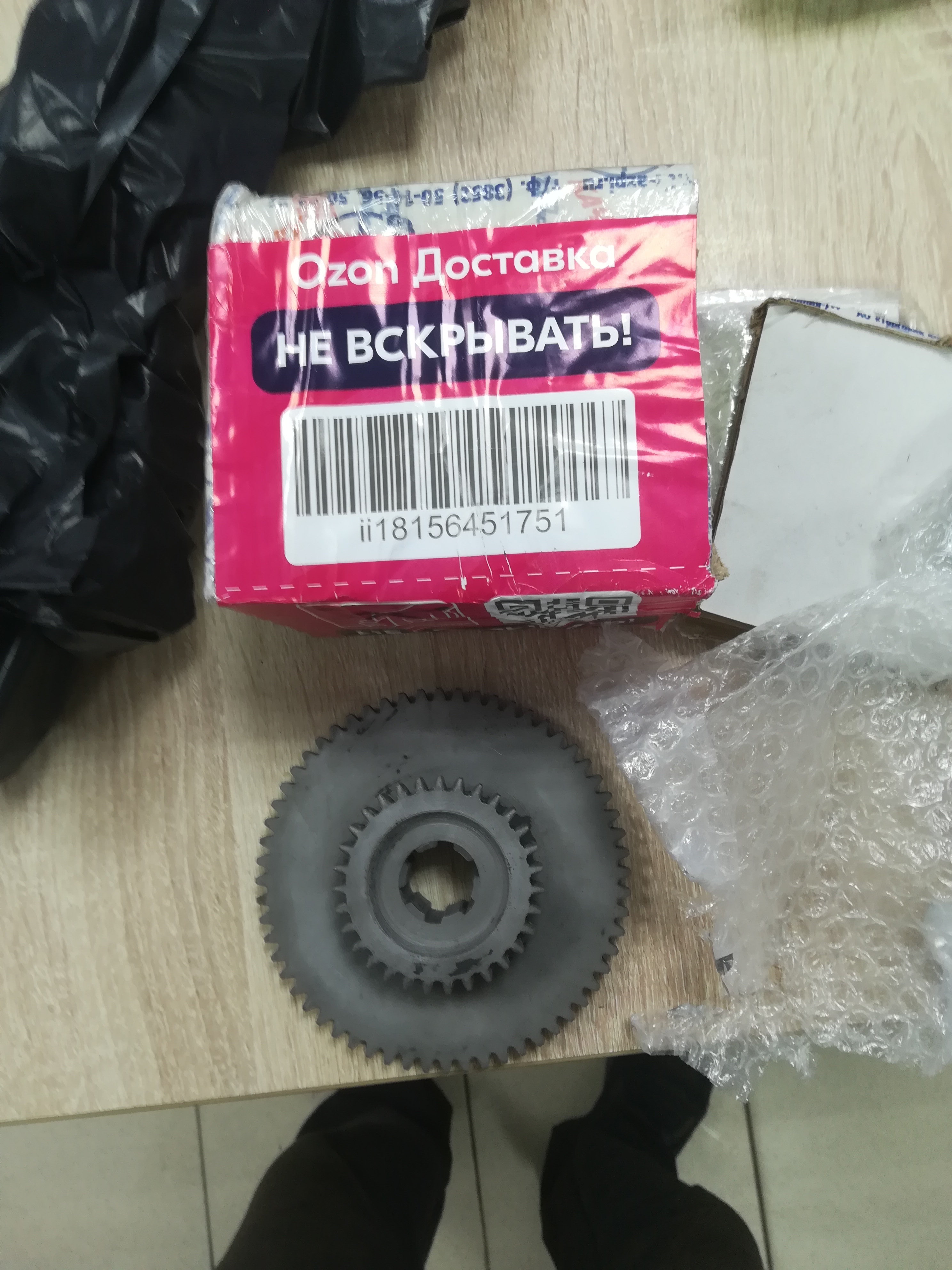

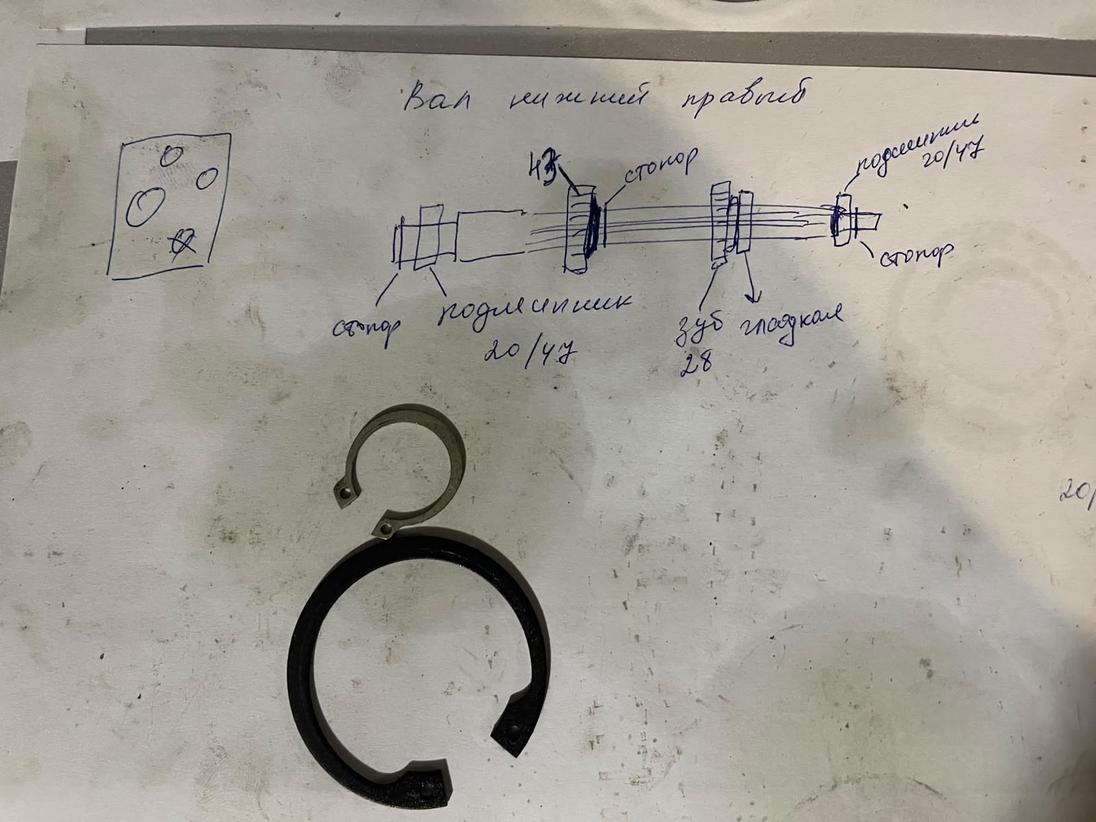

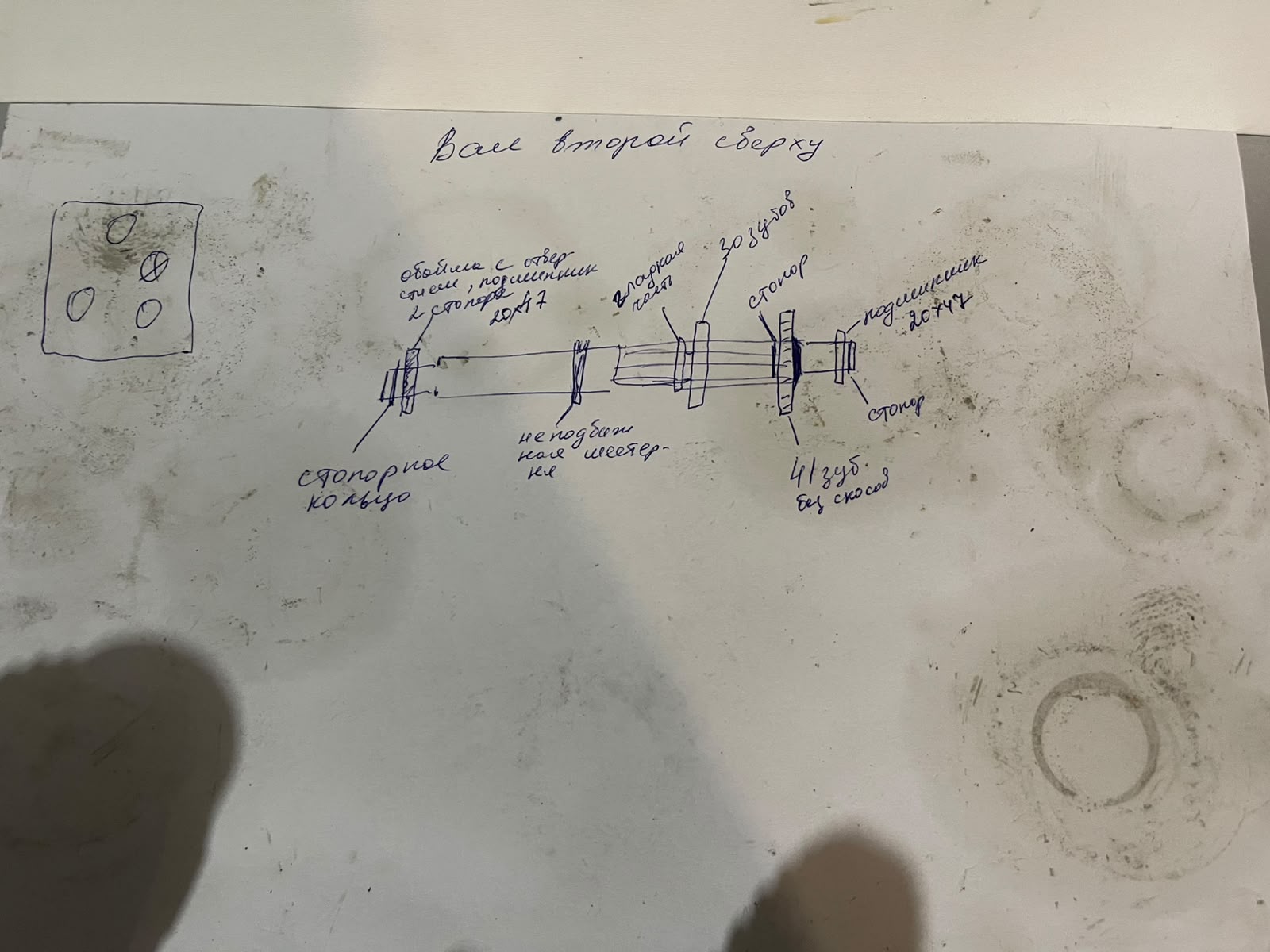

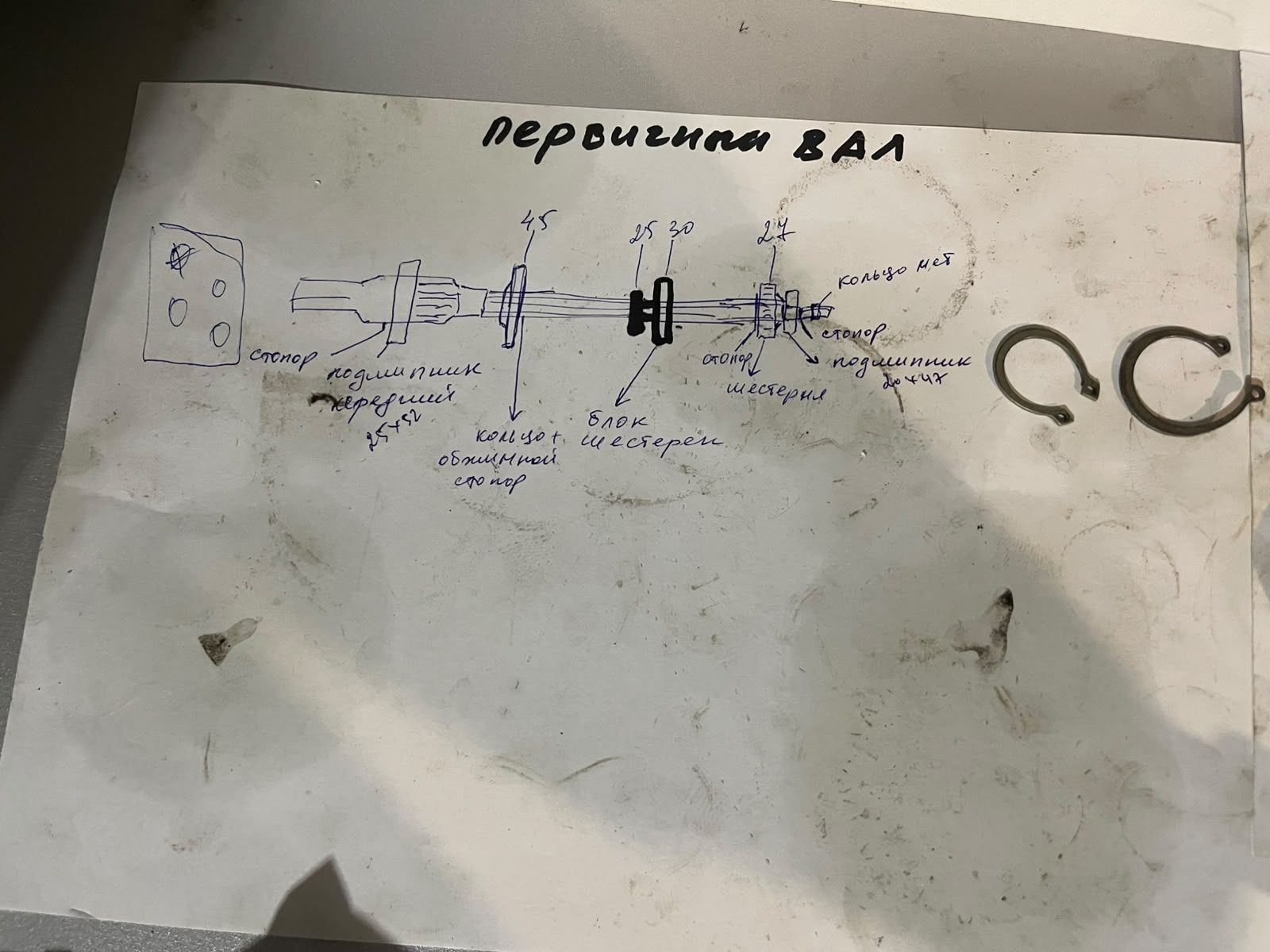

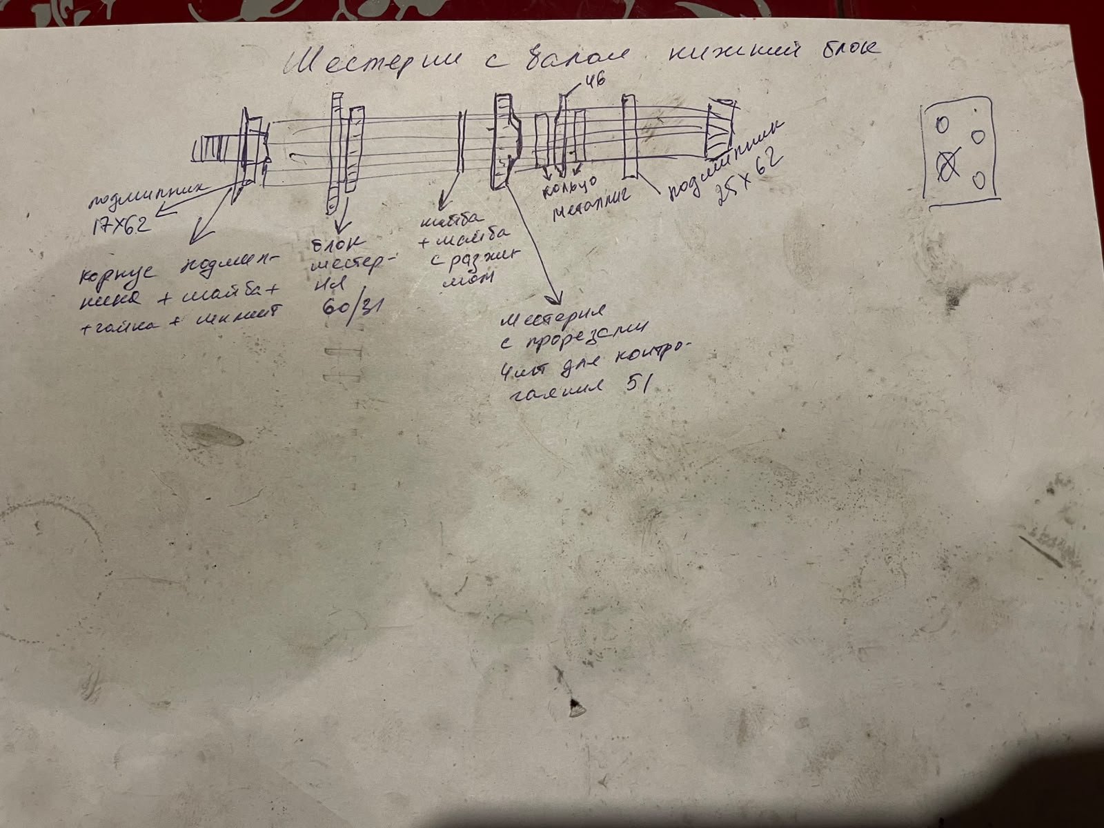

IMG_20260811_165352получил шестерню,как проверить твёрдость? На честность продавца положиться. Теперь головная боль как поставить?!...IMG-20260807-WA0009IMG-20260807-WA0010IMG-20260807-WA0008IMG-20260807-WA0007 Ксерокопии прислал,уже легче разбирать(без зарисовки)...с регистратором на голове...только придётся.
