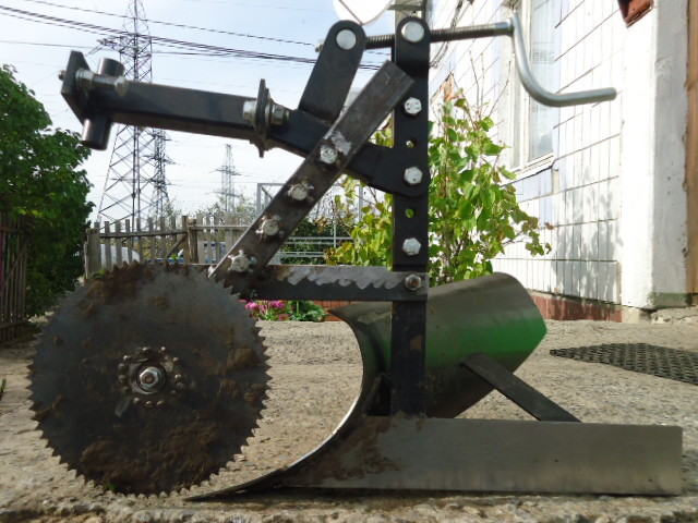

image (15) Я тут мозги "сломал", где диск бОльшего диаметра найти(от сеялки мал),а мужик просто сходил в строй магазин и купил....молодец-"Кулибин"!
А просто из листа железа вырезать? в идеале электролобзиком закрепленным к центру через шпильку, ну не в идеале болгаркой,потом на том же болту установленном в центре будущего круга , покрутить и болгаркой "подкруглить". Да, с новыми электродами дело пошло получше,руки конечно кривоваты все равно,но хоты бы дуга теперь под электродом,а не разлетается в разные стороны. Вчера варил лемех,в торопях (темнело) ну что сказать? быстро только кролики короче..одна боковая сторона "винтом" ну точнее она с лемехом то перпендикулярно,но увело ее вперед..надо теперь срезать и заново варить.как говорится шей, да пори..
Русский менталитет....не только ты торопишся! Другая пословица:«Поспешишь — людей насмешишь»

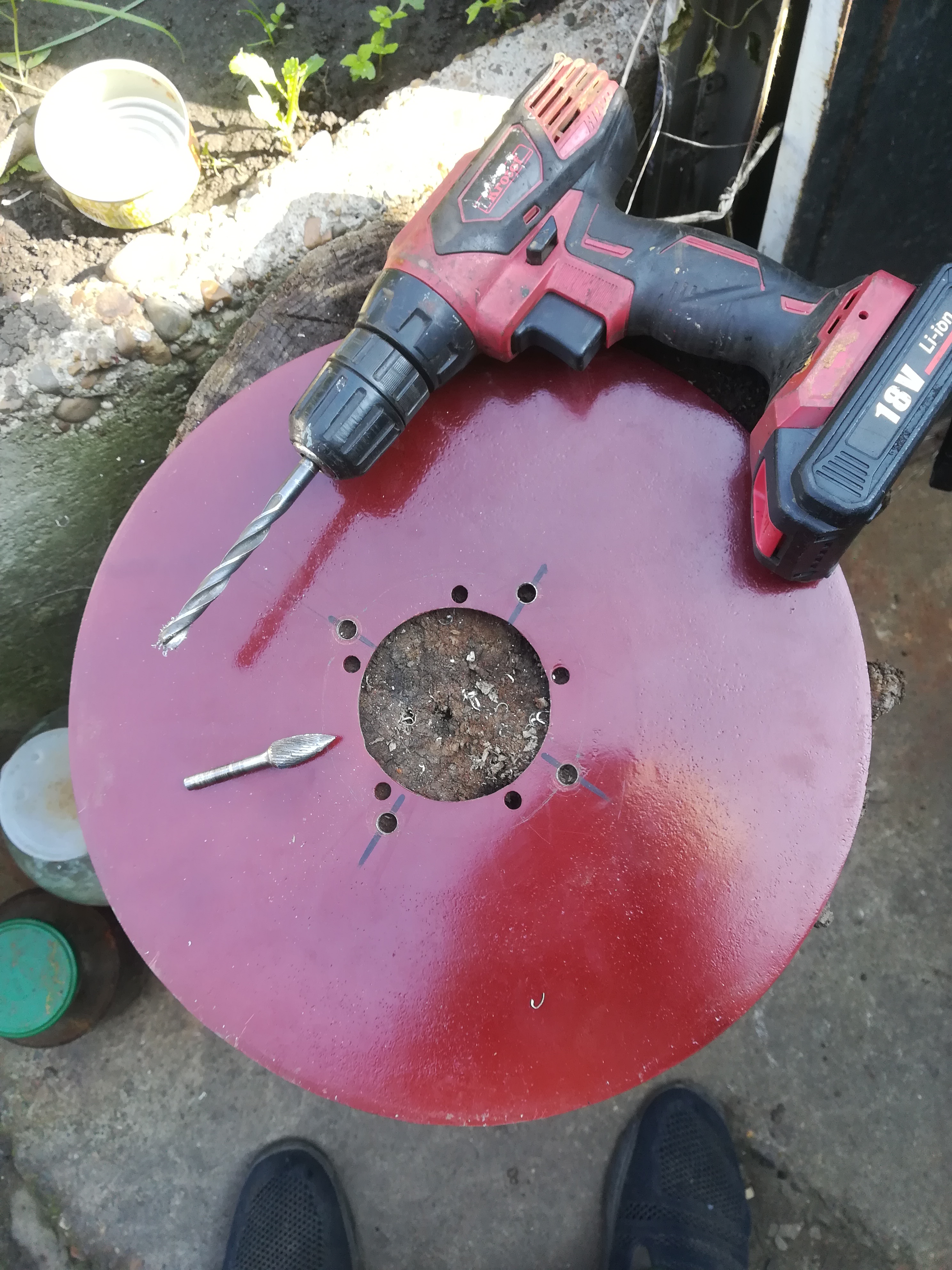

Да не особо он и вязкий как и полотна от пилорамных или ручных пил, (сталь там какая то ХФ кажется),похоже на "пружинную"(марку не помню) ,но тут она вроде и гнется, но чуть сильнее нажал и сломалась (вспомнить те же полотна ножовки по металлу,там поломка происходит легче из за относительно малой толщины,но и нагрузка там значительно меньше). Погнуть диск циркулярки можно, но если кувалдой приложиться то он и лопнуть может, но это тоже сильно от производителя зависит. Но, да, металл СТ3 это еще тот "гвоздилин"(да и СТ20 тоже) и они продаются повсеместно,закалке практически не поддаются, для этого надо хотя бы СТ45,тут наверное да диск от циркулярки самое простое и доступное решение. У меня лежат пару дисков-"тарелок " от сеялки,(один малость гнутый) их бы распрямить тоже на копалку впереди поставить края гряды подрезать перед тем как лемех пройдет , но не распрямить же никак тоже закалка,чуть сильнее дашь молотком и из одного диска будет два..но уже нерабочих ))).

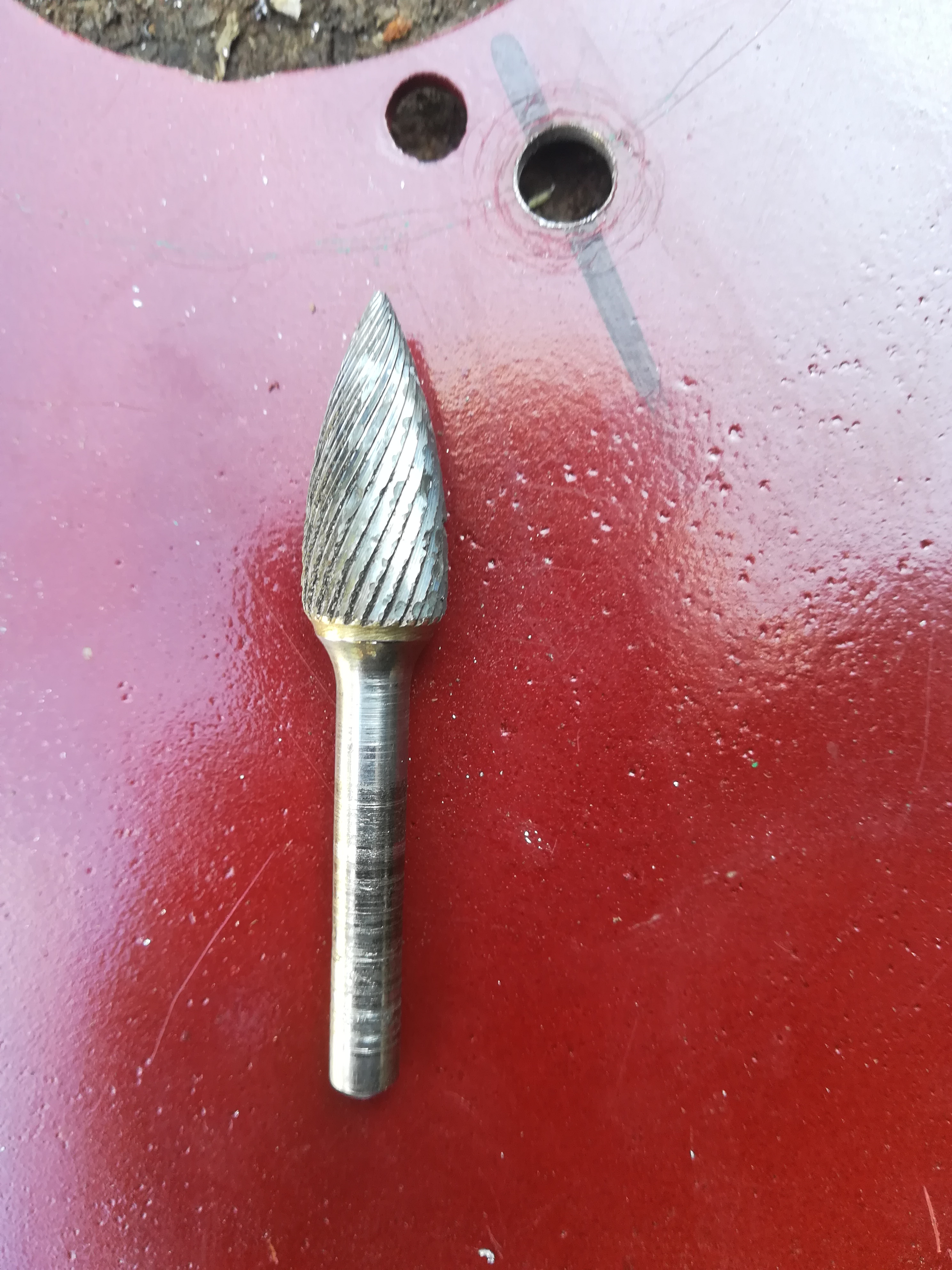

Диск от сеялки,хрен просверлишь,а Диск от пилы.
Просверлишь! было бы желание )) Сверло с победитом (ну или. "по кафелю/стеклу", или от перфоратора переточенное, ну или искать дорогущее эльборовое ) и сверлится все, кроме алмаза и эльбора..С охлаждающей жидкостью,потихоньку -помаленьку..Метчики сломанные эти сверла по кафелю отлично в стружку превращают..правда на один метчик надо пару сверл ну или точить один два-раза придется (если не сломается).

ROW111 написал 31.08.2026 в 06:26
отпустить выпрямить и снова закалить....долгий процесс или перекалить боязно?

yura-khusnet написал 31.08.2026 в 18:20
отпустить выпрямить
не проблема ,да.
и снова закалить.
а вот тут можно попасть..там бывает закалка и в два подхода и по температуре и по охлаждению (в воде,в масле) можно и не закалить обратно или наоборот так закалить, что хрупнет..и шанс "попасть как надо" очень невелик, потоум что марка металла неизвестна.

ROW111 написал 31.08.2026 в 20:07
Я сегодня сверлил диск сеялки...легко,простым сверлом,а вот по окружности...."звенит"...видимо ТВЧ закалка по кругу

yura-khusnet написал 01.09.2026 в 19:34
Я сегодня сверлил диск сеялки...легко,простым сверлом,а вот по окружности...."звенит"...видимо ТВЧ .....
IMG_20260901_111757IMG_20260901_111808Приготовил "дырки" расширять...не потребовался.IMG_20260901_112203
