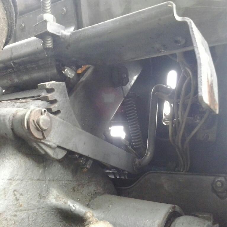

Добрый день форумчяне,кто как борется чтобы рулевая калонка на тр ТО-10 не перескакивая по зубчикам прибыстрым вращением руля? если можна фото крупным планом куда крепится пружина с рычига угла наклона рул колонки на корпус тр.

ural-42 написал : ... если можна фото крупным планом куда крепится пружина с рычига угла наклона рул колонки на корпус тр.
А вот это не поможет ? - http://www.konsulavto.ru/acat/special/kmz/kmz-012/rulevoe-upravlenie-010-40-001#p789982 .

ural-42 написал : Добрый день форумчяне,кто как борется чтобы рулевая калонка на тр ТО-10 не перескакивая по зубчикам прибыстрым вращением руля? если можна фото крупным планом куда крепится пружина с рычига угла наклона рул колонки на корпус тр.
Проскакивания небыло но был люфт лечился заменой подшипников (в редуктор попала вода и подшипники сгнили) если подшипники в норме люфт в рулевом механизме устроняется регулировочным винтом (винт в правай боковой крышке по центру);)
Пошел в магазин автозапчастей купил пружину от барабанных тормозов, кажется, жигулей, поставил, сейчас не перескакивает.

ПаГ написал : Пошел в магазин автозапчастей купил пружину от барабанных тормозов, кажется, жигулей, поставил, сейчас не перескакивает.
Фото можно?

АлексейСиз написал : Фото можно?
Посмотрел, нет такой фотки, а сделать смогу только после 20-го примерно числа. Да там ничего такого нет, вместо прежней купил пару других пружин, одна не подошла, другая подошла. Запомнилось. что от тормозов. Если все же необходимо. после 20-го сфоткаю...
