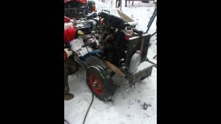

Выкладываю для Илья59_23. Просто не знаю как в личку фото выкладывать.
