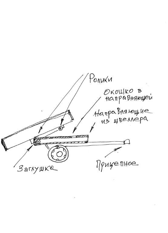

Доброго утра всем! Покритикуйте идею - шасси прицепа имеет две горизонтальные направляющие из швеллера, в каждой направляющей на расстоянии 30 - 40 см от переднего конца выпилена полка, окно 50 - 60мм, задняя часть направляющих заглушена. Снизу кузовка установлены четыре ролика, которые катаются по внутренней поверхности направляющих. Сам кузов в транспортном положении фиксируется на шасси каким-нибудь стопором. Центр тяжести смещен вперед от оси колес прицепа. Алгоритм разгрузки - приехали, снимаем стопор, поднимаем заднюю навеску, при этом кузов на роликах скатывается назад, задние ролики упираются в заглушки, а передние выскакивают вверх через окошки в направляющих и весь кузов поднимается, т.к. центр тяжести кузова находится на расстоянии 30 - 40см от задних роликов, все бухается на землю. Отъезжаем, ставим кузовок на место, стопорим и поехали... Что скажете?

Саныч53 написал: Доброго утра всем! Покритикуйте идею - шасси прицепа имеет две горизонтальные направляющие из швеллера, в каждой направляющей на расстоянии 30 - 40 см от переднего конца выпилена полка, окно 50 - 60мм, задняя часть направляющих заглушена. Снизу кузовка установлены четыре ролика, которые катаются по внутренней поверхности направляющих. Сам кузов в транспортном положении фиксируется на шасси каким-нибудь стопором. Центр тяжести смещен вперед от оси колес прицепа. Алгоритм разгрузки - приехали, снимаем стопор, поднимаем заднюю навеску, при этом кузов на роликах скатывается назад, задние ролики упираются в заглушки, а передние выскакивают вверх через окошки в направляющих и весь кузов поднимается, т.к. центр тяжести кузова находится на расстоянии 30 - 40см от задних роликов, все бухается на землю. Отъезжаем, ставим кузовок на место, стопорим и поехали... Что скажете?
Саныч53, Хоршая идея, не нужно мутить механизм подъема.В нете был видеоролик с подобным механизмом опрокидывания.Главное эту идею воплотить в материале.

навскидку не подскажешь, где искать, что набирать в поисковике? Мысля возникла после того, как увидел новомодный мусоровоз со съемным кузовом, у мужиков что-то пошло не так и кузов стал почти вертикально. Тут же в голову сигнал - вот оно, то что надо для прицепа.

Саныч53, Чтобы опрокидывать хорошо гружёную тележку руками было более менее легко(если конечно не имелся ввиду рывок трактором) необходимо, чтобы ось качения была в районе середины кузовка. А для достижения хорошего угла сваливания получается большая высота рамы телеги(места шарнира). Не прикидывал по месту, на реальных размерах? Есть свободные секции распределителя, может проще классику сделать?

Szayzev, привет. Так мысль такова, что руками-то только делаем три операции - снимаем стопор, ставим пустой кузов на место и стопорим кузов. По высоте - есть задняя балка с колесами от Оки, колеса будут под кузовом, после того, как при подъеме дышла задней навеской кузовок на роликах скатится назад и опрокинется, высоты вроде бы должно хватать для разгрузки. Расположение роликов конечно придется подбирать...Гидравлика отпадает ввиду того, что сынишка предполагает таскать этот же прицеп за машиной и для работы на своей даче, благо есть зарегистрированный прицеп с документами, в околоментовской конторе заказываем дубликат номера, документы в карман и погнал.
