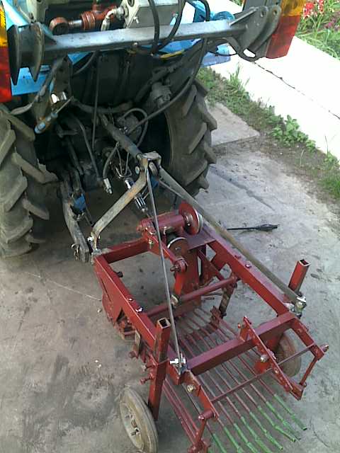

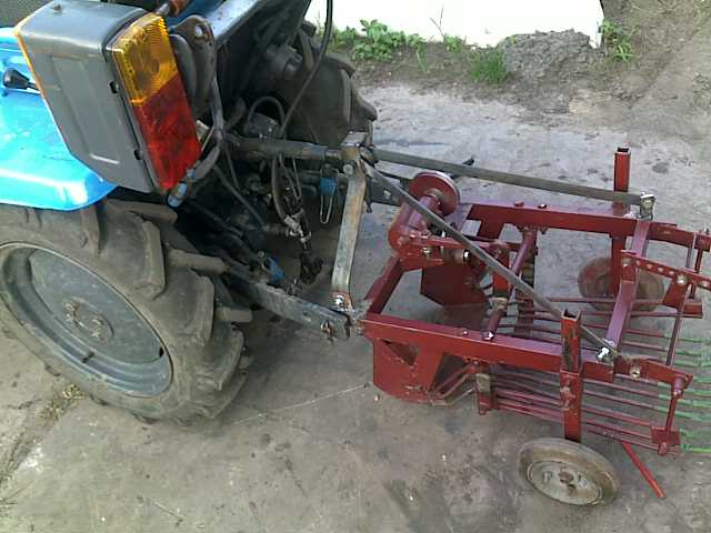

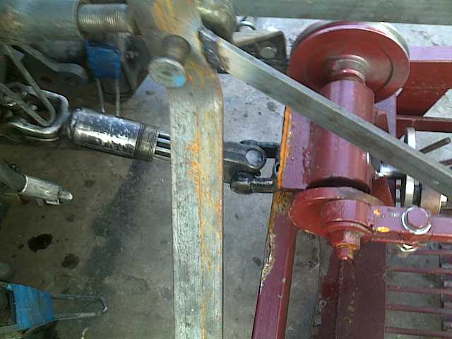

Всем вечер добрый! Заинтересовала конструкция цепной конструкции косилки. Хотелось бы поподробнее, что за редуктор, какие обороты, какова конструкция, размеры, как сочленить с КМЗ, ну и фото, желательно с разных ракурсов. Буду потихоньку готовиться к весне. http://s001.radikal.ru/i195/1112/08/7d475a1d7bbb.jpg http://s017.radikal.ru/i425/1112/1c/c3ed9a0f7b42.jpg http://s44.radikal.ru/i106/1112/8e/1bd590dac2cc.jpg http://s008.radikal.ru/i303/1112/6b/4cab2958de0d.jpg

Владимир 50 написал : Заинтересовала конструкция цепной конструкции косилки.
Это мое произведение, делал для сплошного покоса сорняков и сидератов. Перебивает все в мелкую сечку, но есть и пожелания, а именно - обороты должны быть на цепях около 1300, причем желательно на оборотах двигателя чуть выше средних. У меня на максималке обороты около 800 - чуть маловато. В планах поставить косарку вперед и накрыть кожухом. Сейчас она чуть переделанная, на валы приделаны диски с сошников, а к дискам приделаны ножи выкидные. Плохо, что стоит сзади. Редуктор взят из металолома, откуда он ?, но аналогичные редуктора чуть меньшего размера стоят на погрузчиках зерна на зернотоках, а именно на приводе боковых норий, их там два. Они аккуратнее, чуть меньше, но с виду один в один. Подшипники ставил для пробы какие были, теперь надо менять на закрытого типа. Сочленение через карданный вал, установка цепляется на трехточечную навеску - тут проблем нету. По осени этой установкой прошелся по ряду кабачков, т.е. ботва стояла, а кабачки отошли - так осталась чистейшая земля. На второй день жена переспашивала куда я ботву подевал. А оно все поразлеталось и высохло в ноль.

02.12.2011 в 10:51:40
pelipenko написал : Это мое произведение, делал для сплошного покоса сорняков и сидератов. Перебивает все в мелкую сечку, но есть и пожелания, а именно - обороты должны быть на цепях около 1300, причем желательно на оборотах двигателя чуть выше средних. У меня на максималке обороты около 800 - чуть маловато. В планах поставить косарку вперед и накрыть кожухом. Сейчас она чуть переделанная, на валы приделаны диски с сошников, а к дискам приделаны ножи выкидные. Плохо, что стоит сзади. Редуктор взят из металолома, откуда он ?, но аналогичные редуктора чуть меньшего размера стоят на погрузчиках зерна на зернотоках, а именно на приводе боковых норий, их там два. Они аккуратнее, чуть меньше, но с виду один в один. Подшипники ставил для пробы какие были, теперь надо менять на закрытого типа. Сочленение через карданный вал, установка цепляется на трехточечную навеску - тут проблем нету. По осени этой установкой прошелся по ряду кабачков, т.е. ботва стояла, а кабачки отошли - так осталась чистейшая земля. На второй день жена переспашивала куда я ботву подевал. А оно все поразлеталось и высохло в ноль.
А как происходит регулировка натяжения ремней от редуктора на боковые валы? И фотки если можно основных узлов покрупнее. Буду признателен!
