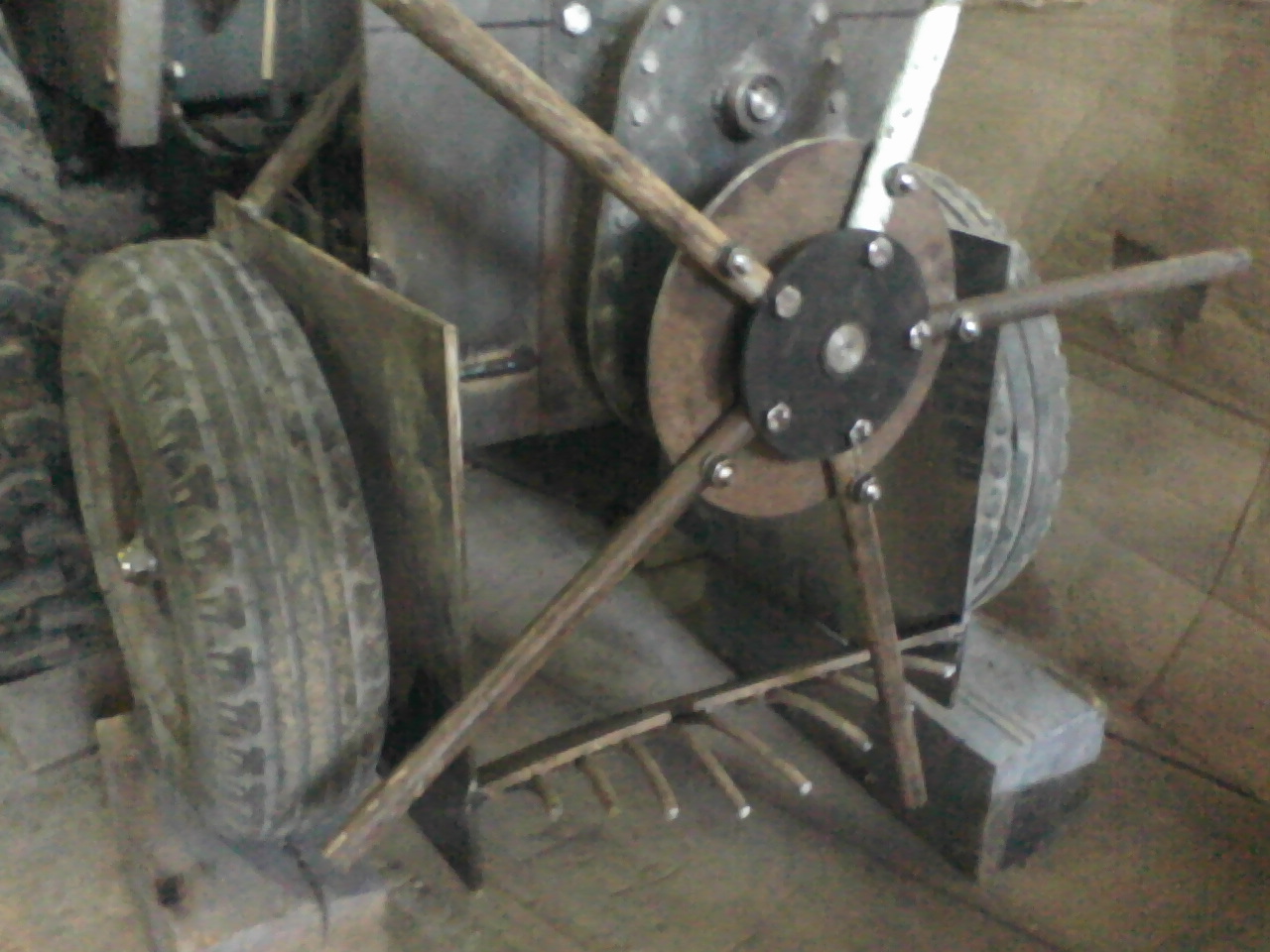

фото внутренестей редуктора сделаю чуть позже

Огородник написал : фото внутренестей редуктора сделаю чуть позже
У меня есть рацуха: на входном валу редуктора поставить эксцентрик и активировать лемех - тракторцу будет легче гояздо.

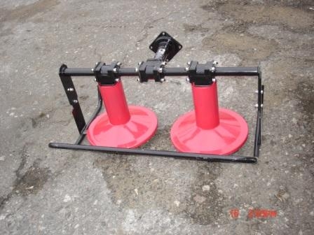

Alekstroy написал : кто нибудь что нибудь знает или встречал в сети о чертежи роторной косилки на КМЗ? Устройство её и хотелось бы подробное?
я смотрел роторную с мотоблока думал приспособить ее на КМЗ свой, но потом на покосе у "Белоруса" на роторной сенокоске оторвало один нож (вроде бы что то попало в нее) и он пробил покрышку насквозь! вобщем впечатлений куча и сразу раздумал после этого роторную ставить, у КМЗ кабины нет как таковой, не дай бог такая ситуевина и в лоб можно схватить при неблагоприятном стечении обстоятельств.Тут сегментной то косишь вроде бы смотришь и то то муравейник срубишь, а вот проволоку выхватил Ф 6мм примерно ,каленая ( сказали вроде бы в комбайне такая стоит в качестве пружины) как нож не разорвало и дергач не оторвало, не знаю, заклинило сенокоску и сегмент выкрошился, про роторную и подумать страшно. тут бы уже у кого сталь крепче у ножа ротора или стальной проволоки каленой для пружины.

У роторной косилки ножи свободно убираются, так что ничего страшного бы не было. притом болты, которые держут эти ножи еще контраться

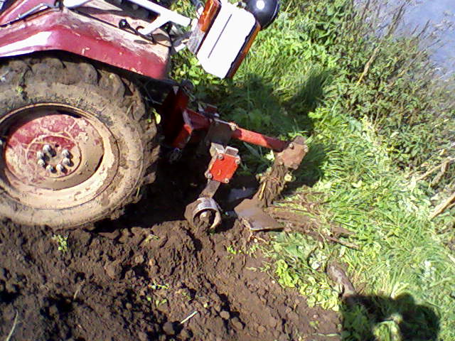

pelipenko,на счет этого я уже прикидывал. посмотрю как она пойдет если даже эта катофелекопалка шла без усилей только забивалась приходилось держать человека который шел за копалкой и дергал за ботву вот только опорные колеса обеспечивали маленькую опору и постоянно приходилось поддерживать навеской и это я тоже предусмотрел в швырялке.

Практический закончена, осталось опробывать и отрезать не нужное

Рино - хочу прикинуть косилку роторного типа от мотоблока ваше мнение, если кто приделывал и стоит ли ее использовать из-за надежности. Такое у нас в магазинах на валом.

Влад1 написал : У роторной косилки ножи свободно убираются, так что ничего страшного бы не было. притом болты, которые держут эти ножи еще контраться
в каком смысле убираются? куда они уберутся если при косьбе попадет стальная проволока Ф 6мм которую он не сможет перерубить? при чем тут законтреные болты если нож оборвет? да и тракторист сказал, что уже в этом году это второй случай когда нож оборвало правда первый раз нож улетел .
