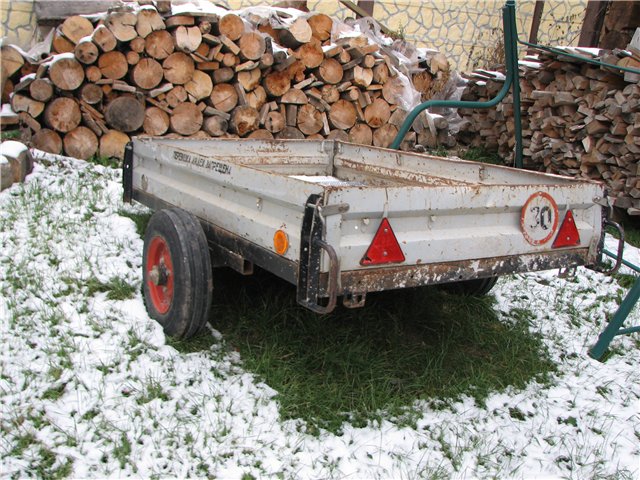

фото заводской тележки

rino написал : фото заводской тележки
у мення не такая немного, колеса как впереди стоят на КМЗ и сзади бортов ручка из алюминия отлита (ну или его сплава) за одно по моему курганский написано прицеп, не помню врать не буду.

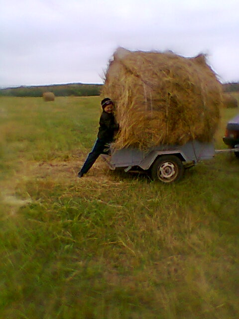

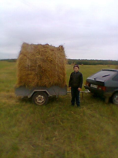

вот наш прицеп сами делали остальные фото как уменьшу потом загружу. за подсказку спасибо

вот весь процесс. получился очень надежный и крепкий прицеп

qulrinat написал : получился очень надежный и крепкий прицеп
и главное правильный! на рессорах, а не как заводское автомобильное гэ на пружинах, лопнула фик уедешь..а тут лопнет лист скрипит но, все равно приеджешь.:applause:
класс вот жаль тока на учет не поставиш Да а это вот мой
