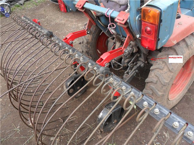

volk1268 написал : но сколько его залить????
выкручиваете болт на рисунке и заливаете масло через сапун пока с него не польется масло
