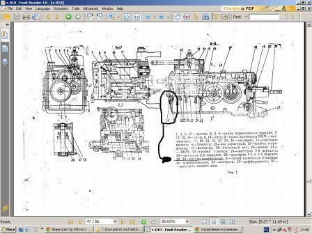

rino,про эту контрольную пробку не где не описано. спасибо!!!!я просто сомневался!она или нет!

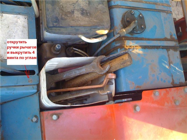

rino,а про какой люк с щупом ты писал?? можно фото??да если можно схему включение передач!!!у меня табличка затерта.:(

volk1268 написал : rino,про эту контрольную пробку не где не описано.
про нее не написано а начерчено! в инструкции есть сечения коробки и редуктора там и указаны эти пробки уровней у меня инструкция в деревне к сожалению не могу показать пока чертеж этот.
volk1268 написал : а если можно схему включение передач!!!у меня табличка затерта
влево до упора и рычаг вперед 1-я, напротив нее на себя 4-я, вправо по середине вверх 2-я, напротив 2ой на себя 3-я это все скорости вперед. Вправо до упора вперд 1я-задняя и напротив нее на себя 2-я задняя.
rino
rino
Регистрация: 15.11.2009
Пермь
Сообщений: 951
12.10.2011 в 18:13:38
volk1268 написал : про эту контрольную пробку не где не описано. спасибо!!!!я просто сомневался!она или нет!
пробки вроде две с обойх сторон (счас не помню точно)
volk1268 написал : можно фото??
вот

в инструкции сечения коробки не указан ентот болт!!!!!

откручен !!но где щуп???

volk1268 написал : в инструкции сечения коробки не указан ентот болт!!!!!
точно не помню болт (заливали летом) но направление вам дам
volk1268 написал : откручен !!но где щуп???
смотрите внимательно
