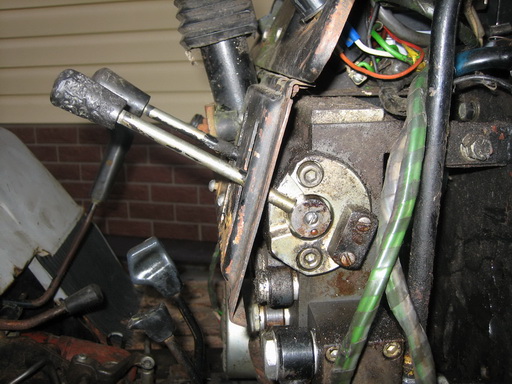

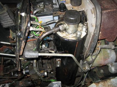

Подскажите. Приобрёл АМЖК-8. Движок в норме. Хозяин бывший угробил коробку и сцепление, в коробке сломал вилку. Сделал, тракторёнок ползает. Вопрос по гидравлике. Насос 10, качает, правда какое давление в магистрале - не замерить. Сопливит через верхнюю крышку резервуара для масла. На данном экземпляре ёмкость стоит отдельно. Масло выбивается вверх. Попробую всё это вскрыть... Кто с таким агрегатом встречался -подскажите порядок заправки. Масло веретёнка или погуще? Под заливной пробкой стоит клапан - для стравливания -воздуха? И расределитель на фото - на КМЗ такой же? Порядок работы. Инструкции нет на сам трактор. По движку вопросов нет - родимый запорожец в миниатюре

[QUOTE=evgenl;2673394]Подскажите. Приобрёл АМЖК-8. Движок в норме. Хозяин бывший угробил коробку и сцепление, в коробке сломал вилку. Сделал, тракторёнок ползает. Вопрос по гидравлике. Насос 10, качает, правда какое давление в магистрале - не замерить. - ПОставь манометр килограмм на 200.
Сопливит через верхнюю крышку резервуара для масла. проверь уровень масла, может лишку залито.
На данном экземпляре ёмкость стоит отдельно. Масло выбивается вверх. Попробую всё это вскрыть... Кто с таким агрегатом встречался -подскажите порядок заправки. Масло просто сливаешь и заливаешь.
Масло веретёнка или погуще? Не в коем случае не веретенку, купи любое гидравлическое масло, в зависимости от сезона.
Под заливной пробкой стоит клапан - для стравливания -воздуха? сапун гидробак и вся система постоянно "Дышит", перетекая из емкости в емкость.
И расределитель на фото - на КМЗ такой же? Не такой.
Порядок работы. Инструкции нет на сам трактор. Что имеешь ввиду?

Разобрал бачок. причина "сопливости" налицо. Забит грязью и ржавчиной масляный фильтр + он подпружинен - при опред.давлении должен перепускать масло напрямую - а там кароста. Всё очистил, но пока шток амортиз-а выходить не хочет.
