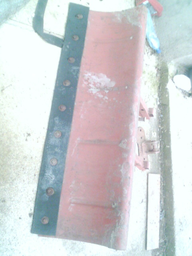

Надумал делать отвал,вот не могу решить какой делать.Толи в перед толи назад.Назад думаю проще будет,т.к нет передней навески.Опять же отвал с переди лучше по ходовым,можно нагрузить зад.мост.Может кто делал сам?Еще плохо то что нет норм.распреда.В мороз долго опускается,а морозы у нас до -40,не какое масло не поможет.И снега бывает за день не разгребешь,чищу бывает соседям брательнику как увидят бегут почисти.Отвал у меня есть но так на скоряк сделан.подобие отвала.Назад расматриваю вариант поворотный на 360гр.Интересно ваше мнение.

IDEL Делал лопату на заднюю навеску, от МБ. Но плохо то,что нада постоянно повернутым ездить, поэтому есть в планах переделать на перед. Пока мозгов нехватает, каким образом реализовать эту идею - достал ГЦ с импортного комбайна, но сама навеска - пока без коментариев. Или пробовать лепить штатную по размерам из форума.

IDEL написал : Надумал делать отвал,вот не могу решить какой делать.Толи в перед толи назад.
Делал назад - плохо очень. Чутка упрешся - сразу буксует, направление елки не туда, а переставлять колеса не охота. Зад не догрузиш - навеска занята. С вывернутой шеей на морозе совсем не комфортно. Навески родной передней не было, да и не нужна она особо такая хитрая для лопаты. В общем приварил к раме снизу дополнительные кронштейны в районе переднего моста и 1 кронштейн под ГЦ ... Вот ... и фотки нету и завтра по темному на работу и по темному с работы. Послезавтра постараюсь сфоткать и выложу. Сложного нет ничего. Нужен ГЦ двухсторонний ну и ... Осенью по огороду жом 60 тон рассовывал - 3 дня убил. Скользко сильно. Но терпимо. Землю нормально двигает. Зад плугом пригружен был ну и так кило 120 железа навешено дополнительно.

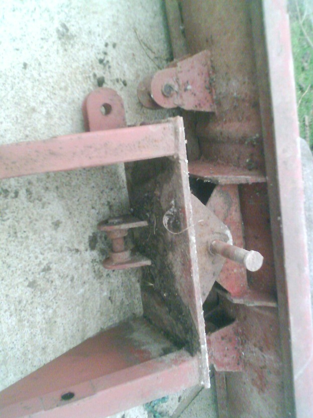

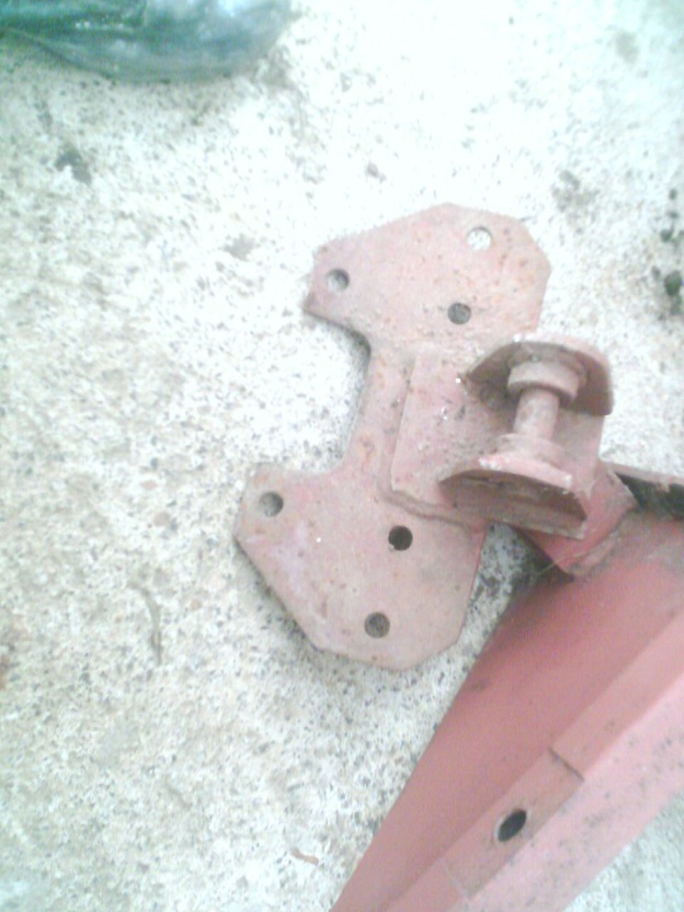

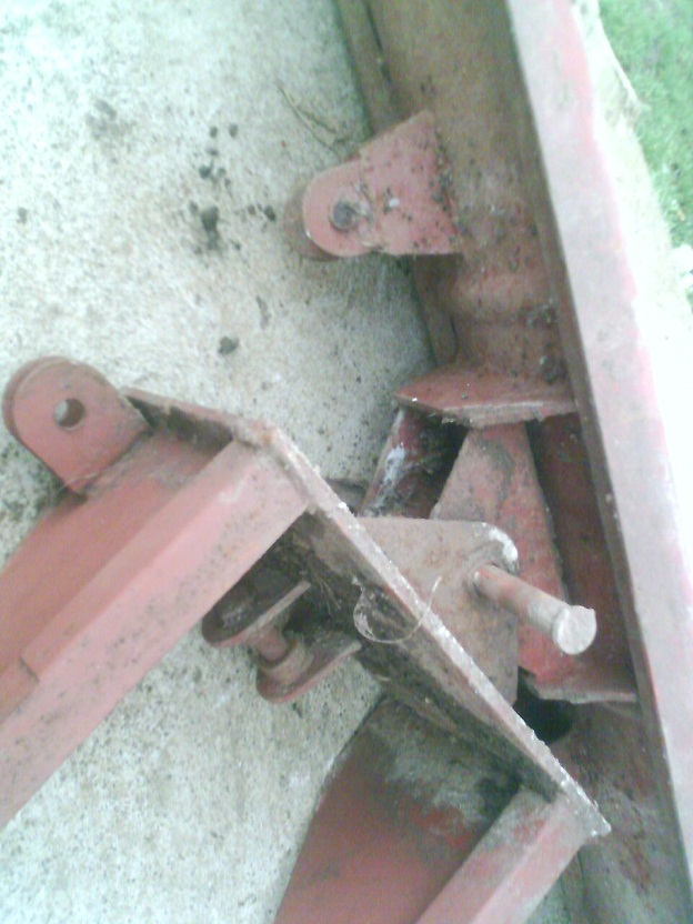

pelipenko написал : Или пробовать лепить штатную по размерам из форума.
Вот штатный отвал Т-012 , со своей упрощённой навеской
