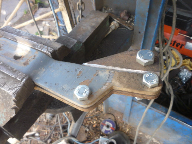

Serg166, Мне в свое время регулировка клапана "помогла" - поджал клапан - начала поднимать больше. Правда через год вырвало ухо на "пальце" (через который поршень давит на рычаг вала подъема навески). Палец заказал, сделали 3 штуки - так на следующий год вырвало уже "ухо" на рычаге. После этого и переделал гидравлику. Гидрораспределитеь Р80-2 установил на правом крыле - вышло "не по феншую" - но зато нормально работает. Посмотрите на фото у Саныч53 - как он сделал "по феншую".
P.S. - может кому надо "палец" (через который поршень давит на рычаг вала подъема навески) - так 2 штуки еще остались.
