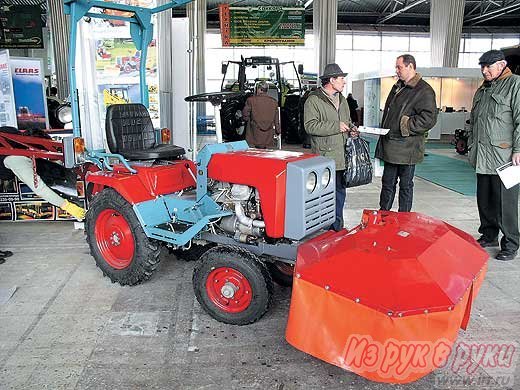

Кто подскажет что это? в объявлении написано газонокосилка, в навеске к КМЗ ни где еще не встречал такое

Rino На фото и есть ротационная косилка, у меня такая же, паспортные данные выложил чуть ранее. Просто сверху она закрыта металлическим листом, спереди и по бокам дермантином. Защитный чехол я снял, т.к с ним не удобно транспортировать на поле в прицепе. Правда при косьбе с ним летит меньше пыли от кротовых куч.
