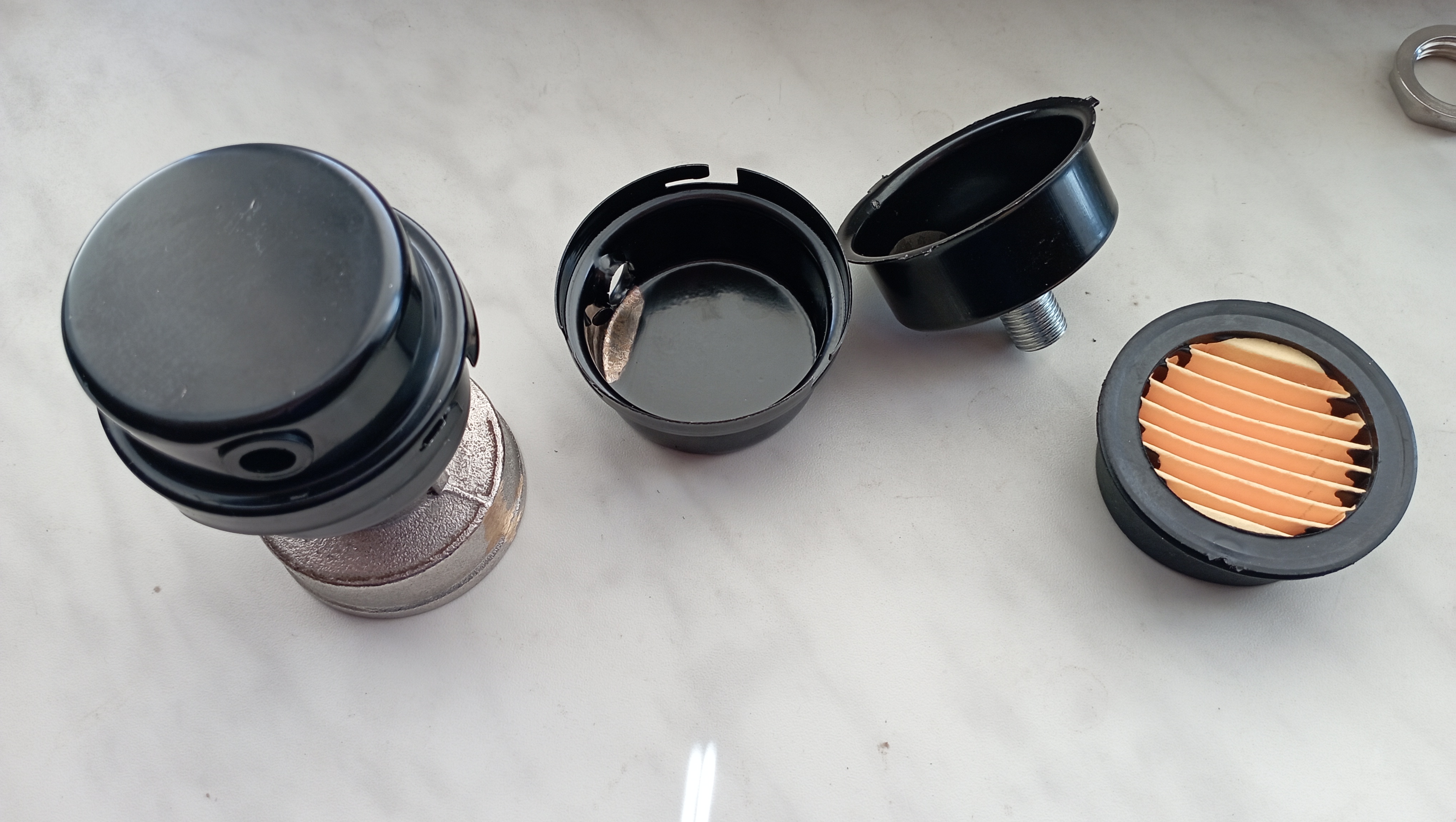

Mohave
Mohave
Регистрация: 20.10.2014
Казань
Сообщений: 730
03.09.2023 в 19:43:37
Решил по другому реализовать суфлёр. Доп корпусом послужил фильтр для компрессора.

Mohave написал: Решил по другому реализовать суфлёр. Доп корпусом послужил фильтр для компрессора.
Mohave, Энтузиазма у Вас в достаточном количестве. :applause:

"Решил по другому реализовать суфлёр. Доп корпусом послужил фильтр для компрессора." Лучше не фильтровать картерные газы, а сепарировать. Из сепаратора масло должно частично стекать в картер, ато что не отделилось от газа пусть летит во впускной и далее сгорает в камере сгорания. Небольшое количество масла в топливной смеси полезно для дизеля. Был в этой теме АлексейСиз, вроде он первым сделал и показал очень хороший результат. https://mastergrad.com/forums/t85962-minitraktor-kmz-012/?page=915#html
