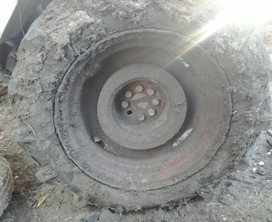

Мужики кто знает от чего потходят диски по дыркам хотябы на четыре болта? :cool:

Я ставил центральную часть от диска ваз классика. Центральное гнездо подходит идеально, а отверстия под болты пришлось чуток доработать напильником. Вышло превосходно, сидит как родная.

SIR написал : . Центральное гнездо подходит идеально, а отверстия под болты
Как дорабатывали в сторону увеличения или уменьшения? Вазовская сверловка 4х98, получается значит сверловка 4х100?

rino написал : Как дорабатывали в сторону увеличения или уменьшения? Вазовская сверловка 4х98, получается значит сверловка 4х100?
Нет, дело не в этом. Дело в расстоянии между отверстиями для болтов. На вазовской они расположены дальше от центра. Вот и пришлось "овалить" эти "дырки". На фото это видно.

АлексейСиз написал : Мужики кто знает от чего потходят диски по дыркам хотябы на четыре болта? :cool:
Диски у кмз свои раболтовкой 4х90 или 8х90.Делал проставки под уазовские диски.http://www.youtube.com/watch?v=PEwugmr_V1I

SIR написал : Нет, дело не в этом. Дело в расстоянии между отверстиями для болтов. На вазовской они расположены дальше от центра. Вот и пришлось "овалить" эти "дырки".
Так Rino об этом и говорит. Я размеры не проверял, но по смыслу всё правильно.
